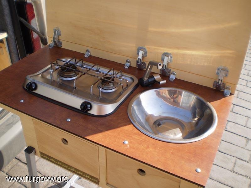

Por cierto delarco. ¿Has visto la cocina extraíble de Candeith? Es una sobrada. Lo copio directamente:

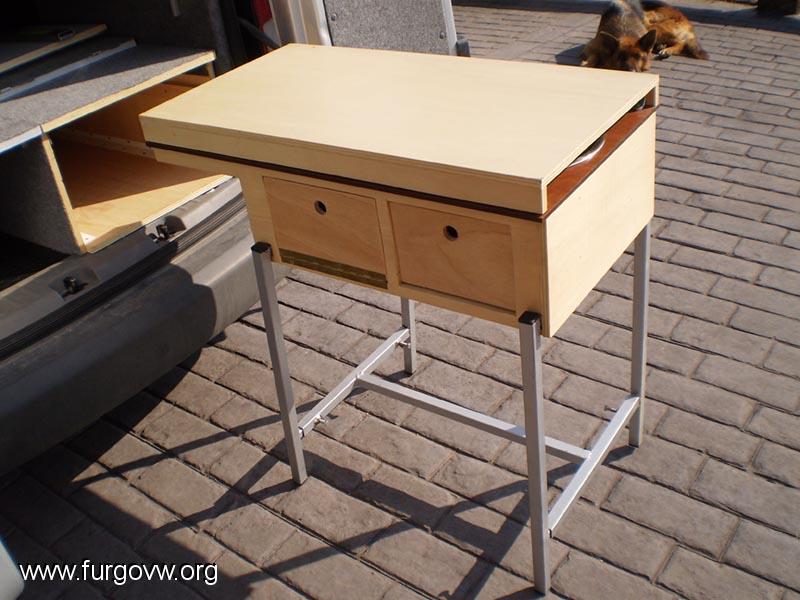

¿Y esto ???, que ..oño es?

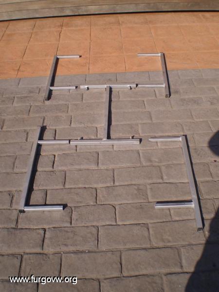

Bueno como uno no es un genio de los mecanos, esto es lo que se me ha ocurrido para montar la cocina, son las patas, no cabían en el mueble pues va todo muy al milímetro, ahora vereis como va montado:
Tachán esto?! ¡¿qué es lo que es!

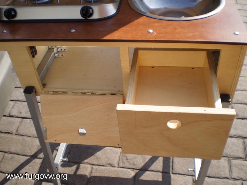

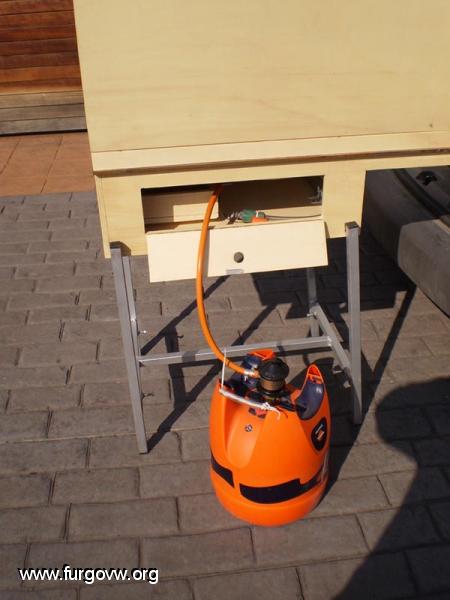

Bueno en el interior y levantando la tapa está la cocina de 2 fuegos y el fregadero, no lleva desagüe a propósito, para no ocupar mucho por abajo, como ha dicho va al milímetro.
La cajonera de los cubiertos y los platos y en el armario caben dos ollas una sarten y 4 vasos, todo estudiado como ya he dicho al pelo.
Por la parte de atrás está la salida del butano, y en esa trampilla cabe el pote de la sal el azúcar y el Colacao.

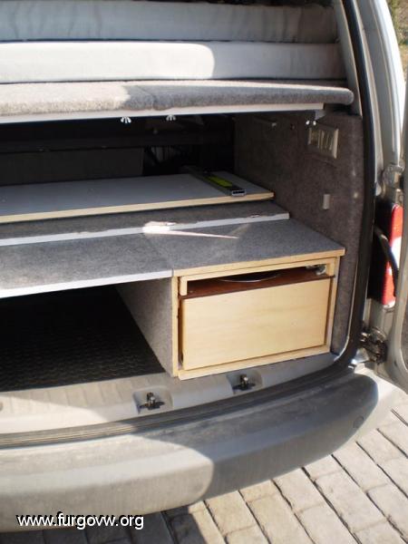

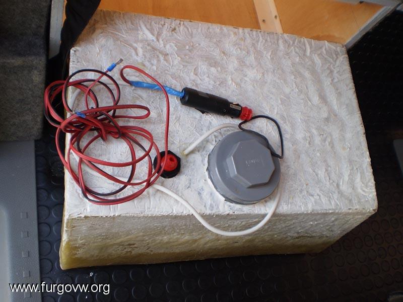

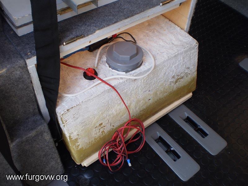

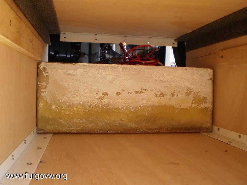

El depósito posicionado en el cajón donde va bien sujeto, aún va un poco más para adentro, el mueble de la cocina tiene una muesca que es donde encaja el depósito una vez el mueble está en el cajón.
El cajón del depósito y la cocina por dentro.

ikerlanz
Y siempre la saca entera, y le pone las patas, o también tiene la posibilidad de dejarla sobre las guias?
Atxur
Ikerlanz. Al no llevar guías y por la forma tan peculiar q. tiene, yo diría q. hay q. ponerle patas.
