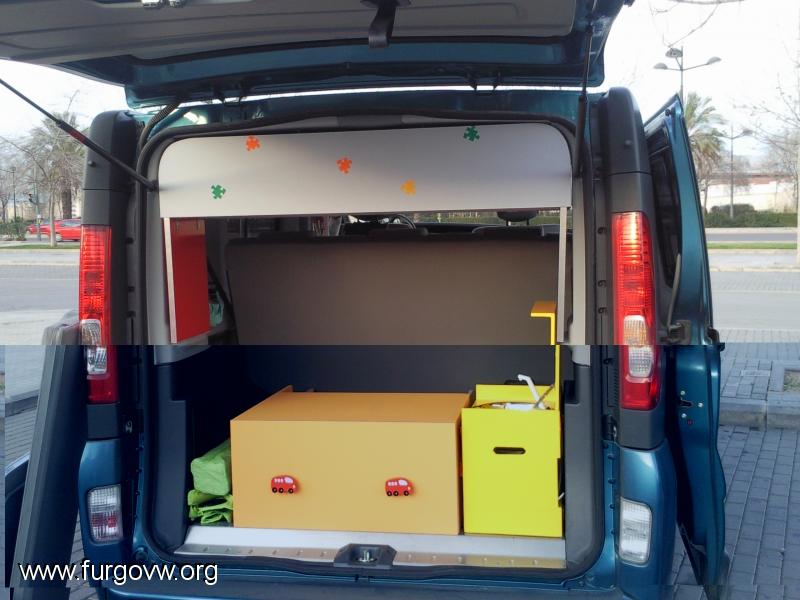

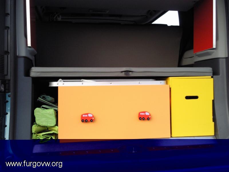

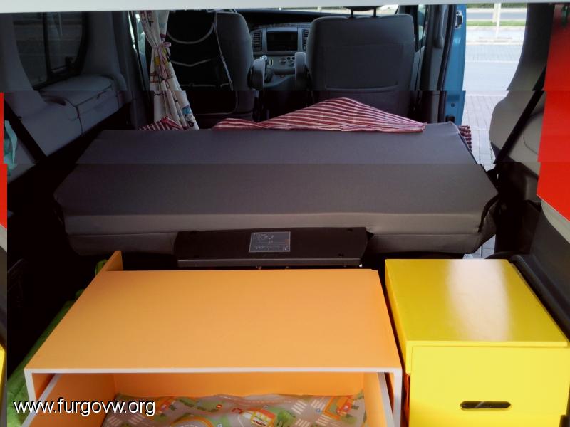

Los cantos que se ven están canteados en color plata (con canto de ese que lleva pegamento y se pone con la plancha), los que no se ven están pintados de naranja. Y hay alguno sucio cuando hice la foto, pero después quedó todo limpito.
Este finde lo pondré y haré más fotos, sobre todo por el tema de la cama, que es un poco de explicar. Lo que seguramente tendré que inventar algo para que cuando saque el cajón la estructura no haga catapulta.

Ahora me sitúo mejor Intaunte, una vez visto el invento colocado. Muy bien resuelto y aportando buenas soluciones a los q. necesiten un extraíble no "estándar".
Yo creo q. es mejor q. pongas todas las fotos para q. podamos ver todo el conjunto de un solo golpe. En el enlace q. has dejado se visualiza perfectamente la peculiaridad de tu extraíble pero no estaría de más tenerlo también aquí. Si te parece, le das a modificar y añades las fotos. Y gracias a ti por compartir tu magnífico trabajo.

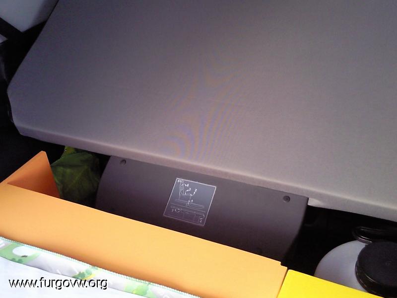

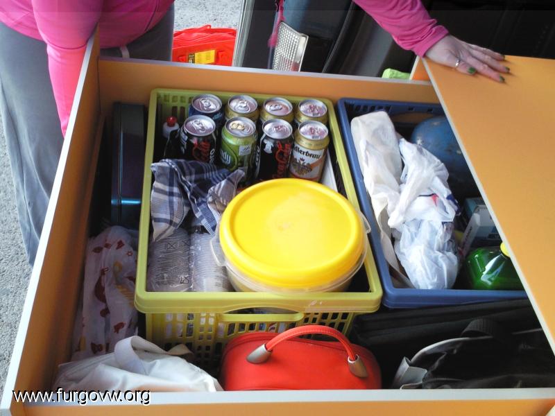

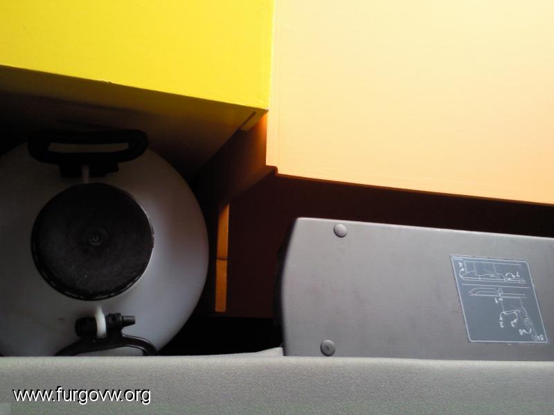

xacto. Se ven un poco mal pq se me olvidó la cámara y las hice con el móvil. A ver si se le pasa la resaca a Delarco y nos dice qué tal fue su invento para la nevera.

oye, pero veo poka cerveza en esos cajones.............................................a kedau muy bien.

Este finde ha sido prueba de fuego para mi extraíble... cargar mucho hielo, birras y vino... mi chica está encantada con el invento... dice que es lo mejor de todo lo que me ha dado por ponerle xDDDDD
