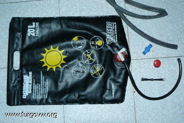

Material:
1 ducha solar de 20 l.
1 trozo de cámara de bici  de las estrechas (no de BTT que son demasiado gruesas, sino de paseo o carretera)
1 conector "macho" doble de manguera
6 bridas de plástico.
Se quita el difusor de la ducha
Se corta un trozo de cámara.
Uno de los lados del conector se lima hasta que entre en el tubo de la ducha.
El lado del conector no limado de une a un extremo del trozo de la cámara y se asegura con unas bridas.
Se conecta  el trozo de cámara con el conector a la salida del deposito de aguas grises que está bajo la furgo y se asegura con unas bridas.
Ya solo queda unir la parte del conector limado al tubo de la ducha cuando se tenga que utilizar y abrir el grifo de la bolsa-ducha para que entre el agua sucia.
Con unas imágenes quedará más claro:

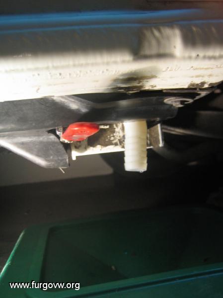

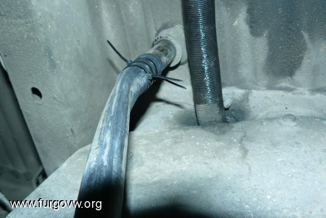

El trozo de cámara conectado al desagüe de aguas grises de la T4 California:

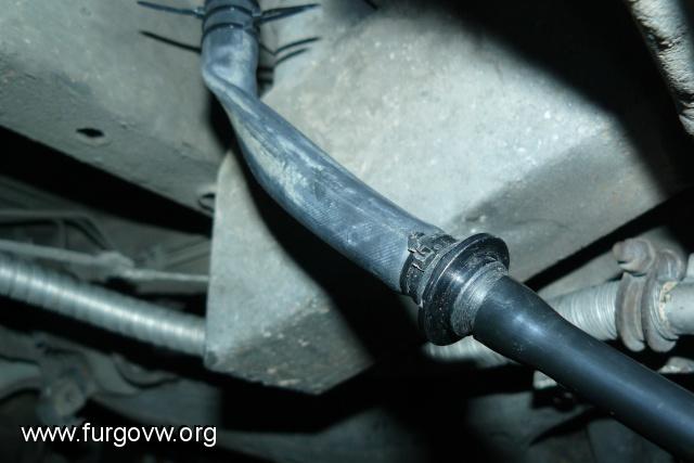

El conector fijado a la cámara y con la parte limada a la medida del tubo de la ducha-solar:
El tubo de la ducha-solar conectado al desagüe:

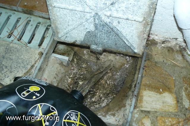

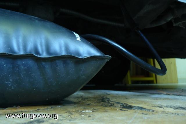

La ducha-solar ya bien llena de aguas grises bajo la furgo:
