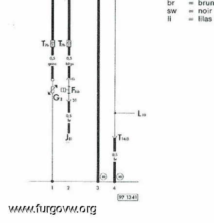

en algunos modelos el de temperatura del agua van directo por el cuerpo a masa, donde se acoplan y otros ponen cable marrón a masa, depende del año, modelo.... es importante saber año y motor del vehículo para tener el esquema correcto y no liarse  ;D
por ejemplo en este esquema del 82 la línea mas fina del G2 (que es el sensor de temperatura) indica que es masa directa(sin cable) va a dar a la linea fina horizontal que es siempre masa directa, mientras que puedes ver el F66 que es el de nivel de refrigerante con lineas mas gordas (el 0,5 te indica la sección del cable) es una masa através de un cable marrón (el BR es braun, marrón en alemán)  la T mayúsculas te indican el conector al que van conectadas, con eso te vas a las leyendas y te dice de cuántas vias es cada conector y su situación en el coche
un poco lío de explicar  ;D

por ejemplo en este esquema del 82 la línea mas fina del G2 (que es el sensor de temperatura) indica que es masa directa(sin cable) va a dar a la línea fina horizontal que es siempre masa directa, mientras que puedes ver el F66 que es el de nivel de refrigerante con lineas mas gordas (el 0,5 te indica la sección del cable) es una masa a través de un cable marrón (el BR es braun, marrón en alemán)  la T mayúsculas te indican el conector al que van conectadas, con eso te vas a las leyendas y te dice de cuántas vías es cada conector y su situación en el coche
