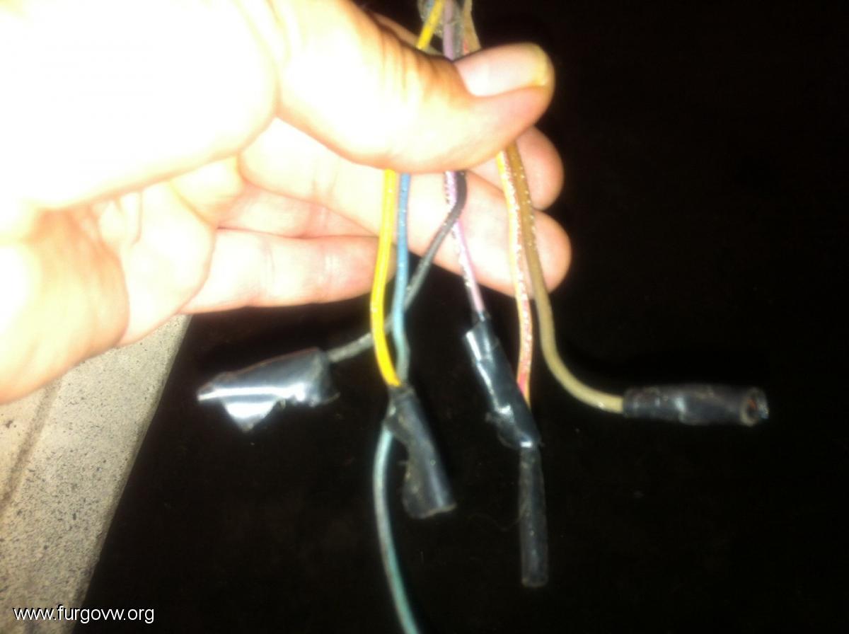

Una imagen de lo que tengo en la parte de atras en el motor.

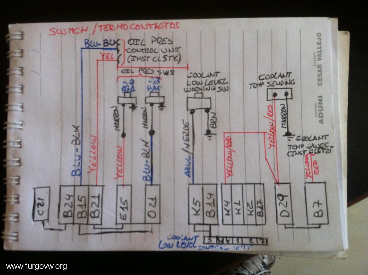

Un esquema que saque de manual y es lo que queria comparar con la ficha o clema...
haizkolari
parece todo correcto...

Abril 29, 2016, 23:06:41 pm #26 Ultima modificación: Mayo 04, 2016, 14:11:42 pm por coque72
Pero según la imagen que he puesto del manual llegan 2 marrones... y la imagen de los cables solo tengo 1...
Para presión de aceite debería de llegar 2 marrones... ( siempre negativo para esto switch ) un solo contacto.
Para los de agua, azul/verde y marrón a chapa... y el otro amarillo/rojo y marrón a chapa... en el esquema lo que no salia es el del bote de expansion...
coque72
Si, el antiguo motor solo tenia con 1 solo de presion de aceite. Despues del 84/85 salieron con 2 de presion de aceite... gris y azul los shitch.. en Gowesty lo esplican muy bien...
haizkolari
Abril 29, 2016, 23:36:46 pm #28 Ultima modificación: Abril 29, 2016, 23:38:58 pm por haizkolari
en el esquema del 85 de cada presostato sale un cable marrón... los dos marrones van a una clema con dos conexiones donde se conectan los cables amarillo y azulnegro que llegan a la parte delantera y de ahí al cuadro... tendría que mirarte un esquema del 84, tengo que buscarlo  :roll: con el cuadro antiguo no hay presión de 0,9bar...quedaría inutilizado, sin conectar
coque72
Pues es raro porque ese mazo de cables tiene toda la pinta de estar todo lo que necesito, 4 cables para los termoswhitch y 2 cables para presión alta y baja aceite.
Vamos con los colores:
Por otra parte, el allo y blu/Blk son los que van al cuadro desde los fusibles y a su vez reciben la señal pasando por las clemas que indicas, asi que solo tengo que alimentar con marrones.
En cambio los de agua son los que no me cuadra, pues en ese ramal me sale o llega un violeta, revisando tu enlace y tablas de este post, (6º/ indicador de gasolina) y no tiene sentido que ese cable esté ahí...
Creo que en ese año de cambios han aprovechado sacando todo lo anterior y mezclandolo con el motor que si traia 2 switch.
Cuando encuentres ese esquema del año 84 lo comparamos, debes tener el disco duro lleno de información...
