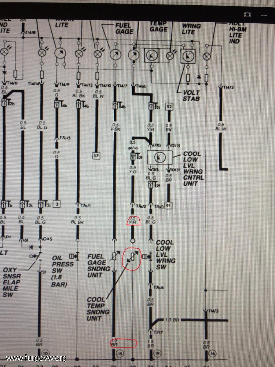

Vuelvo a retomar este tema, haber si lo consigo....
de un termoswicht (F35) ( vw 251 919 369) A este le llega el Violeta/Negro, y sale con violeta/negro a la resistencia de la Admisión?
Cuando este calienta 55ºC/65ºC abrirá el circuito y la resistencia deja de actuar, desconectando la resistencia.
Por ultimo, de los cables que me faltan por unir.... queda el negro, al cual le llega + directo cuando giro la llave del clausor.... este es el que va al 15... o positivo de la bobina?
coque72
Este Termoswitch ( Negro) ya lo tengo conectado con cable Marrón directo y Amarillo/Rojo.... aunque según nos dijiste ese cable parece ser que lo debería hacer por su propio cuerpo ( masa), la aguja del cuadro según le conecto los bornes se sube a la mitad..... (aun no he arrancado)
coque72

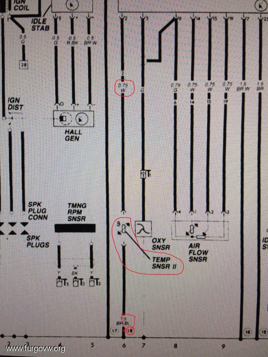

Este debería ser el otro..... y del carburador si que sale un cable blanco..... entonces abría que llevar al Termoswitch  el blanco y por otro lado el cable Violeta/Negro que tengo suelto....
Pd: Según el esquema... seria el negro el que debería llegar al Termoswitch (Azul) y que según giro la llave le llega +
haizkolari
ese sensor que marcas lleva un cable blanco(W de white o weiss en alemán) al pin 2 de una centralita de inyección y cable azul/marrón(BL/BR blue y brown) a masa... ese esquema es de un motor de inyección catalizado... qué motor lleva tu furgo, no era carburada?

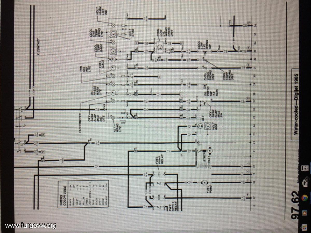

1.9 DG Carburada... esquema Water cooled- Digijet 1985
ese sensor que sale en el esquema no parece que corresponda con el que lleva el motor de tu furgo, pueden llevar dos tipos diferentes, uno que lleva dos cables y otro que sólo lleva un cable y toma la masa através de su cuerpo
Mi motor lleva 2 Termoswitch (azul = Admision... Negro = Aguaja o cuadro....)
