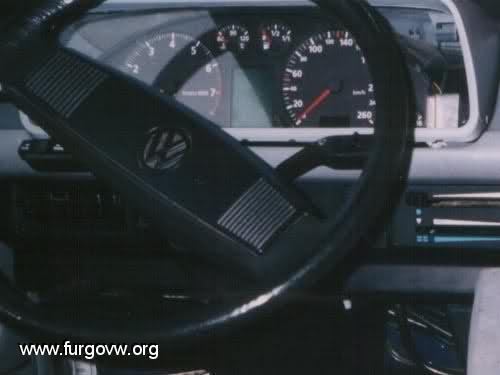

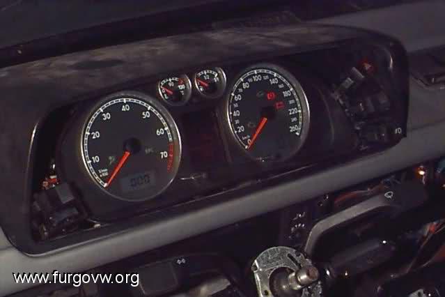

  tienes que conseguir el esquema eléctrico del cuadro que te interesa ahí te explica lo de los códigos y los colores, yo en principio no los tengo pero se puede buscar por internet o en el autodata  te facilitaría un poco la cosa, obviamente no podrás conectarle todas las opciones pero sí las que comparta con la t3 a la que lo enchufes, es lioso y tendrías que puentear y eliminar cosas, lo mejor es que provenga de un vehículo de la misma época para que su esquema sea lo mas parecido a la t3 y las incompatibilidades sea menores suelda los terminales que coincidan dale positivo de contacto (kl 15) , positivo directo(kl 30) y masa (kl 31) el  kl 58 creo que  es de la luz de cuadro  etc etc,  todo es ponerse, manda una foto de la clema del cuadro que te interesa y  lo intentamos traducir
es de un audi4
este es de un passat creo que es el que mejor le queda
Multivans
Bien puesto ahi eso haizkolari. Le van perfectos esos cuadros, aunque falta rematarlos.
Yo tuve montado el cuadro de un Audi 100 Diesel pero me lo cargue por despistado y puse el de un A6 Gasolina y tuve q andar enredando, asi q los he desmontado algunas veces....
Como te dice Haizkolari todo es ponerse, aunque yo todavia no he conseguido q funcione correctamente el reloj de presion y temperatura de aceite.
