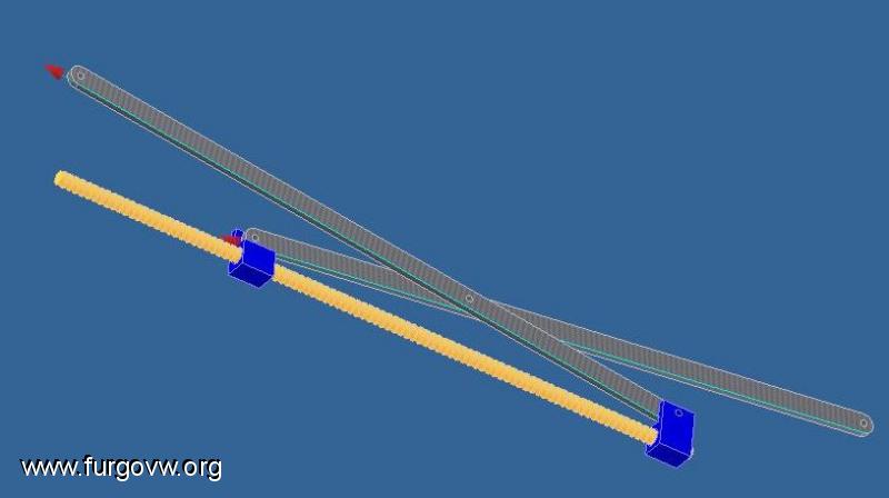

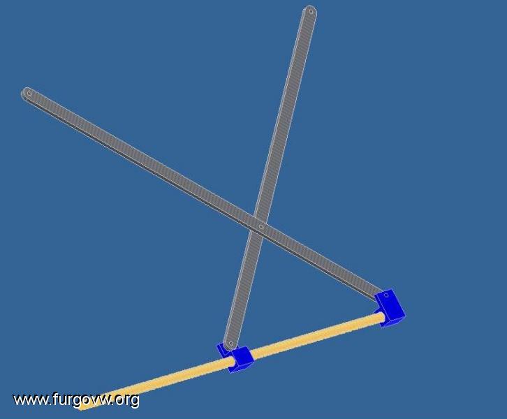

ramplin
ahi van un par de bocetos de lo que seria un sistema de elevacion, son unas tijeras acionadas por un husillo roscado
a ver si avanzamos con esto
