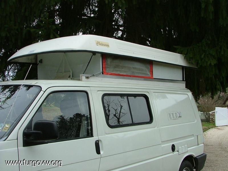

Hace unos años estuve mirandome el tema de los techos elevables rígidos. Se ven muy pocos. En francia es donde he visto más, pues el preparador Font Vendome hacia algún modelo y decían que funcionaban muy bien.
Pensaba que eran una buena idea para el frio invierno.

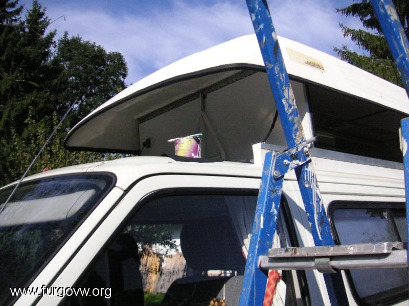

Aún así te pongo algunas fotos de cuando me las miraba. :roll:

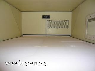

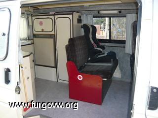

Estas son del interior.

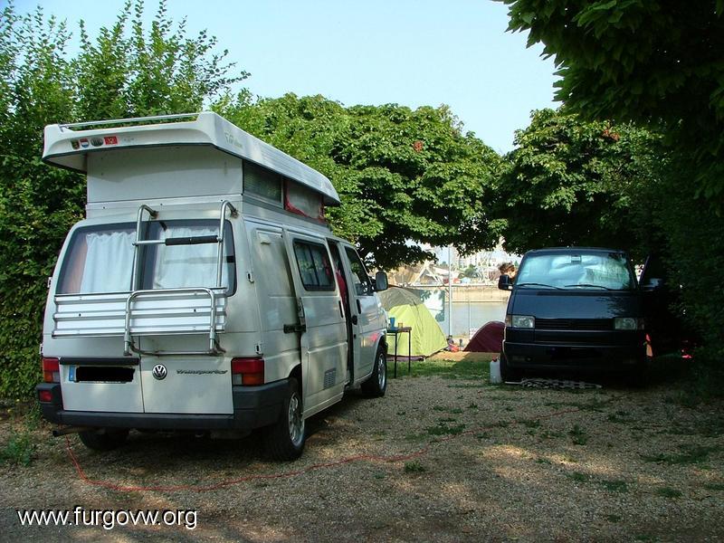

Un forero que se ha pasado al mismo modelo pero techo fijo elevado (una T3), me enseñaba la furgo y me comentaba lo aislado (del ruido y del frio)  y cómodo que és no tener que estar recogiendo el techo y la cama de arriba, el desahogo de espacio para guardar cosas,...

Sobre el modelo que puse fotos, la miré mucho y con el techo bajado medía 215 cms. La cama de arriba tiene una altura constante de 50 cms. de espacio.

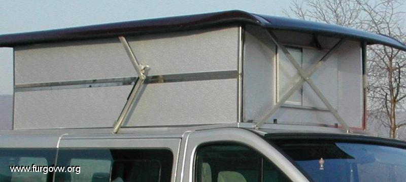

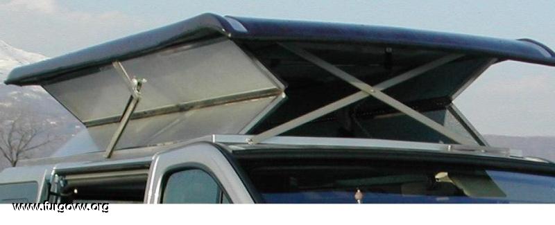

Cita de: ikerlanz en Abril 23, 2009, 04:09:47 am
Hola compis!
Curioseando por la red, me he encontrado este techo elevable
en una página italiana, y me ha parecido interesante compartirlo,
mas que nada como curiosidad vaya...
Creeis que podríamos homologar un techo así aquí!?
Ahí van las fotos...
Esta última no termino de encajarla bien... Desde donde se ve?
Viene de este hilo que abrió Ikerlanz: http://www.furgovw.org/index.php?topic=165066.0
No lo había visto y tiene muy pero que muy buena pinta... .baba

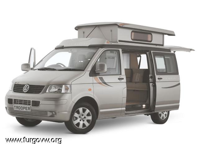

Es italiana  www.overcar.it  creo que el modelo es el de techo "soffietto"  altura 200 cm.  .yupiii pero cuesta nueva: 48.480,00 €  .panico

ahi te he visto rapido Inuk , la verdad es que tiene mucha mejor pinta que el de la t4 , mas robusto y espacioso, la vivaro segun catalogo son 1.95 o 1.98 segun la version elegida. La cuestion no es pillar esa furgo , si no que algun preparador español o incluso frances se decidiera a montar ese techo. A igualdad de precio con un elevable creo que la demanda de este seria bestial porque te convierte casi en una gran volumen, al menos de alto y en proteccion invernal !!
