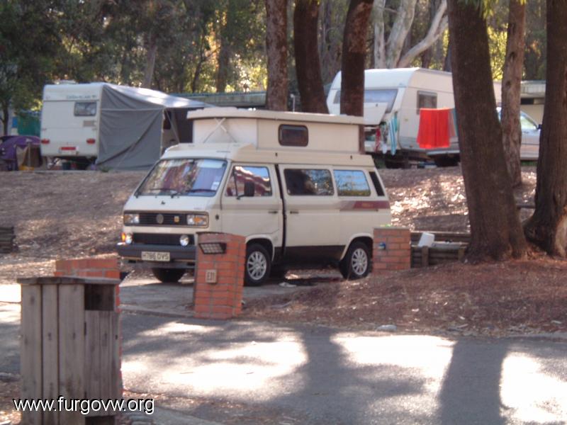

vaya, por fin encuentro un hilo en el que se hable de este tipo de techos!  .palmas
os pongo una foto de una t3 inglesa con este tipo de techo, este modelo de techo hasta tiene una ventanita lateral!!
la vi en lisboa hará unos 3 o 4 años!
saludos!

La verdad es que viendo esto , lo facil que seria en un techo elevable de tela poner otro hidraulico mas y que subiera por ambos lados tipo vivaro no ? Daria muchisima vida interior y como dice Inuk podrias entrar a la cama por diferentes sitios segun tu camperizacion, no se porque esa mania de levantar el techo solo de un lado ...
Respecto a lo de hacerse un techo elev rigido uno mismo , yo invito a cervezas al que se lo haga el primero , mi limitada capacidad de bricolaje no puede ni imaginarlo ... Si alguien lo hace en plan casero sera mi nuevo idolo  .ereselmejor

Nascar, Inuk, esa vivaro es el objetivo, bueno mas que la vivaro el techo de esta .baba, he visitado la web  de font vendome, y salvo que me haya dejado algo por mirar ya no monta este tipo de techos .lengua2, que alguien lo confirme.
Lo de currarse uno, pues tendriamos que saber o encontrar que material es el de las paredes,pienso que es madera o algun tipo de tablero de aluminio por el peso mas que nada,  la verdad es que no parece muy complicado de construir, son un par de tijeretas y el mecanismo de elevacion que podrian ser los hidraulicos que llevan algunas calis para el techo, a ver si vamos sacando algo en claro que esto promete.
Inuk si conseguimos que todo entre en la altura que tenemos ahora no tienes excusa .meparto, salut i a pensar una estona

me imagino que sera aluminio casi seguro , de hecho las bisagras de los laterales son de las normales, algo reforzadas , que van de lado a lado de la estructura, si juntamos eso con las tijeras y los hidraulicos , ya casi tenemos los materiales ...  Ventanas ? pvc o similar ??
