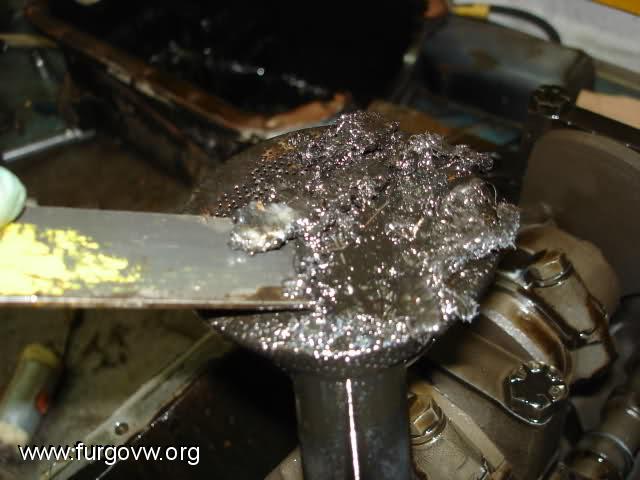

Jamico
cuidado con los aceites con detergentes ya que la materia no se destruye, se transforma  .meparto
y cuando quitas el carter hay un dedo de barro alquitranado y la pera de succion sumergida en esa mierda.
ejemplo
Tou
Cita de: Jamico en Octubre 09, 2009, 17:02:14 pm
Supongo que el carter está para eso (recoger el aceite y la porquería). Si se obstruye habrá que limpiarlo ¿no?

Jamico
me refiero a los botes de winss
