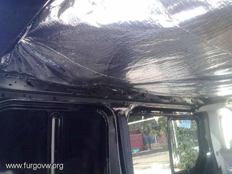

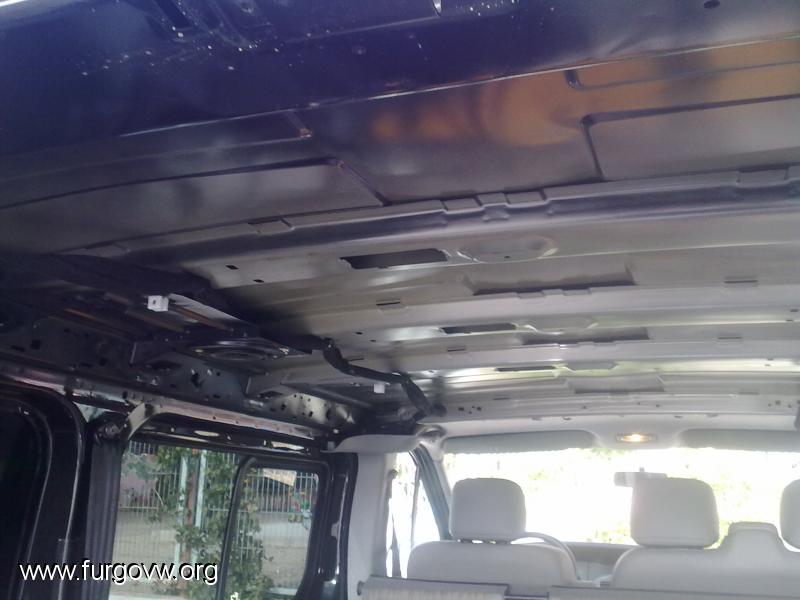

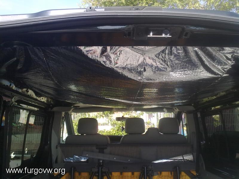

bueno como lo prometido es deuda, voy a poner las poquitas fotos que me ha dado tiempo a hacer, lo he hecho todo a la carrera que me tengo que ir a currar  .lengua2
albertillo_madrid
esto es lo que hoy me ha dado tiempo a hacer, me queda la parte delantera y reponer las grapas que me he cargado  :o (ya están compradas) asique prometo avances pronto un saludo a todos y espero haberte ayudado en algo aunque sea poquillo iker .. .palmas
