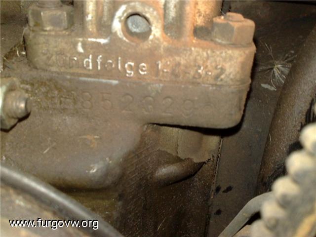

Cita de: abelwagen en Octubre 29, 2009, 01:52:46 am
Las que venian destinadas a canarias diria que en su mayoria tiene la relacion de caja corta para lugares montañosos, es por la orografia canaria, y loco perdona que insista pero tu motor si no lo cambiaron por otro de una t1, es un 1600, el paso de t1 a t2 trajo consigo el cambio de motor de 1500 a 1600 entre otras muchas otra cosas, por lo que tu motor si es el original tiene que ser un 1600,si es de origen no hay ninguna t2 con 1500, de todas maneras mira la numeracion bajo el pedestal de la dinamo y por la numeracion y letra se deberia saber.  .malabares
los 1600 llevaban filtro de aceite?o era con espuma como los actuales?porque este lleva filtro de aceite...cuantos cavallos saca una y otra?
CIOMC
Yo he oido de alguna T2a 67-68 más que montaban 1500...
Así que no tiene porque ser un motor de T1. Podría ser, pero no tiene porque.
Aunque eso te aparecerá mejor comprobando el nºbastidor y demás.
El código motor es H así que es un 1500 de 44cv.
Andan parecidos de potencia el 1500 y 1600 loco!!
El 1600 es muy buen motor. Pero el 1500 tiene fama de indestructible!
Si ves como estaba el mio y seguía arrancando perfectamente...  ;D
Yo dejaría el 1500

locovw
Cita de: CIOMC en Octubre 29, 2009, 16:49:56 pm
Yo dejaría el 1500
no...si el motor se queda el que lleva, eso está claro, pero es para saber si es 1500 o 1600...es que con el decoder no me salia el motor que traia la furgo..os voy a pegar el decoder de la web esa que colgué:

abelwagen
loco el decoder es solo para las espedificaciones del modelo en concreto, al ser un motor comun en todas no te lo dice, de todas maneras cual es la l numeracion y letra de tu motor y asi sales de dudas si es 1500 o 1600 copio de una pagina los cambios de las t1 y t2 a lo largo de los años
1967   Chassis Number    217-000-001  -
        Engine Number     H 0-183-373  -
                          1493 cc, 53 HP @ 4200, 78 ft-lb @ 2600
        Fuel System:      Solex 30 PICT-1 carburetor
        Imported to U.S.:      29,049

Hola Abel, es un H, o sea 1500cc, no tengo los numeros presentes, a ver si me paso, saludos.
Barça mes ke un club..
Per una Catalunya lliure....
Visca la democracia d'akesta casa....
Catalunya una nació...
Cami per la llibertat, nomes n'hi ha un, i es l'independencia...
abelwagen
ok rafa pues si es un H no hay mas que hablar, habemus 1500  .palmas .palmas
locovw
abelwagen
pues si señor es un 1500 y por lo que parece por numeracion concuerda con el año, lo podeis ver en este enlace de the samba http://www.thesamba.com/vw/archives/info/chassisdating.php son motores 1500 que se siguieron haciendo despues de acabar con el modelo t1
