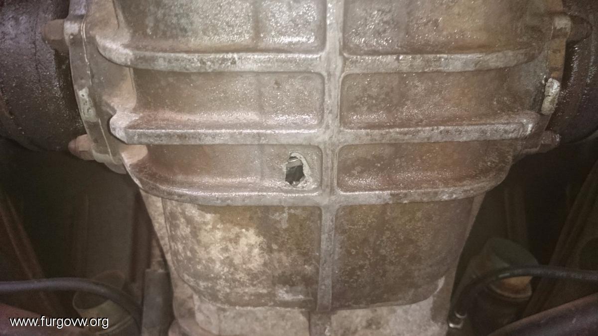

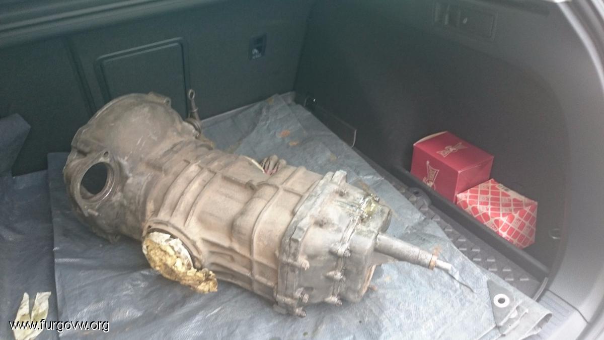

Este verano tocó cambiar caja de cambios, ya que la suya dijo hasta aquí. Y como vereís en la foto un buen boquete....

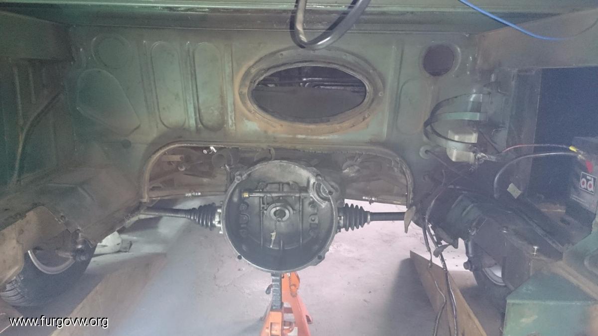

la caja nueva, que por suerte es más larga que la de origen. Así que hemos ganado unos km/h de punta a la carretera

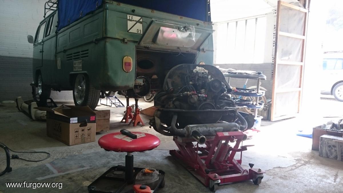

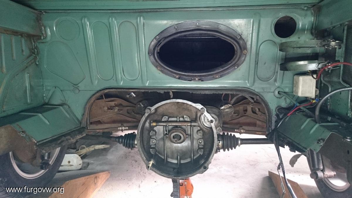

ya en el quirófano

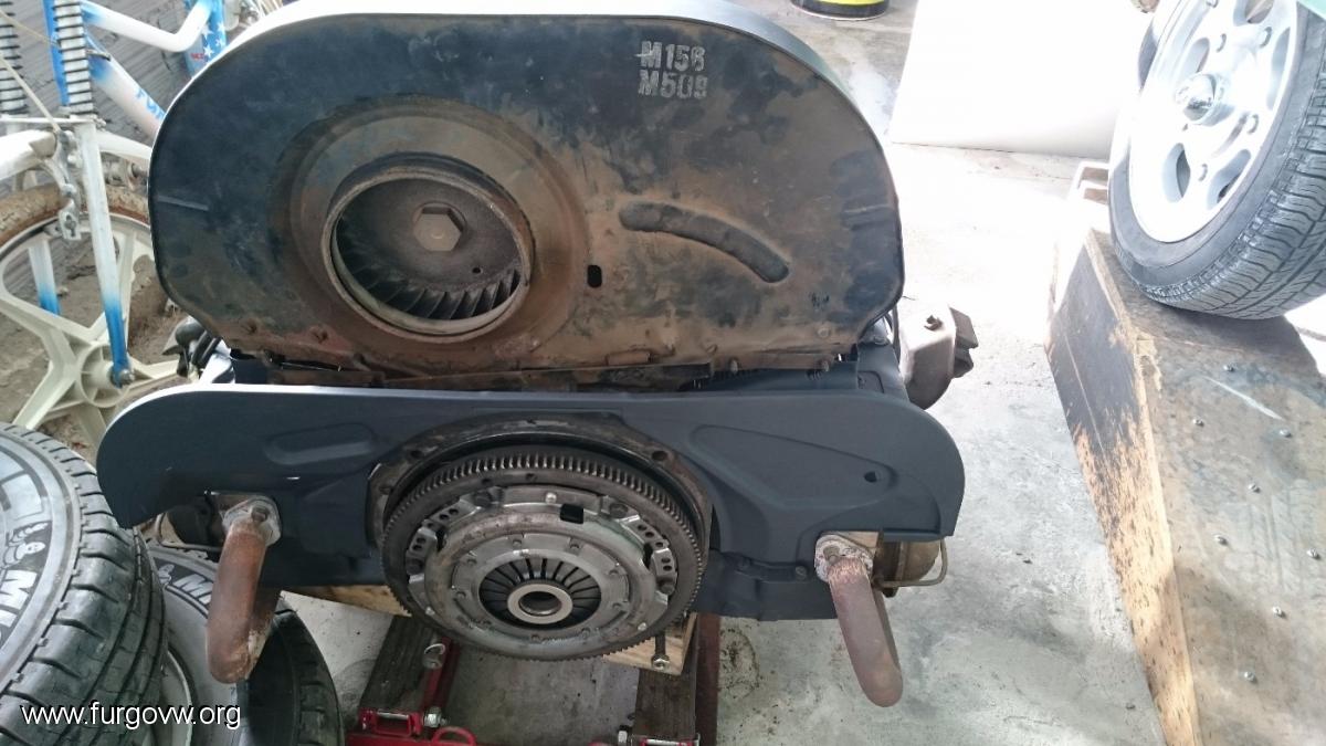

Y como ya estamos en frío, hemos empezado con el motor....como se dijo la última vez.

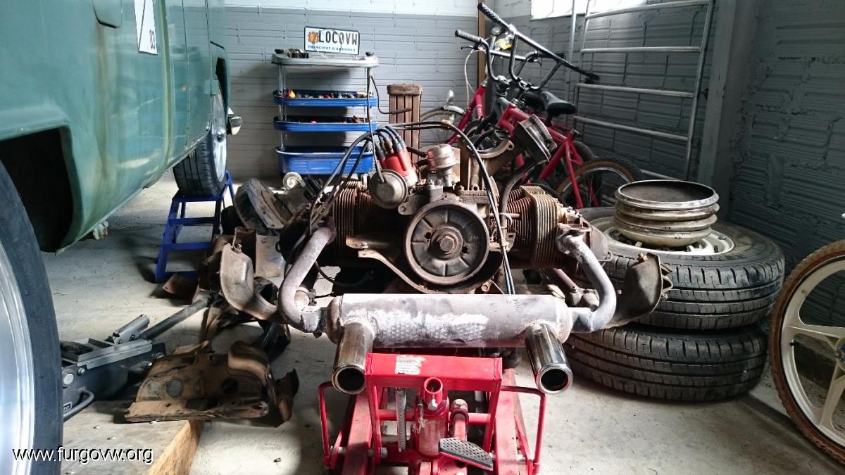

motor fuera:
chapas fuera:

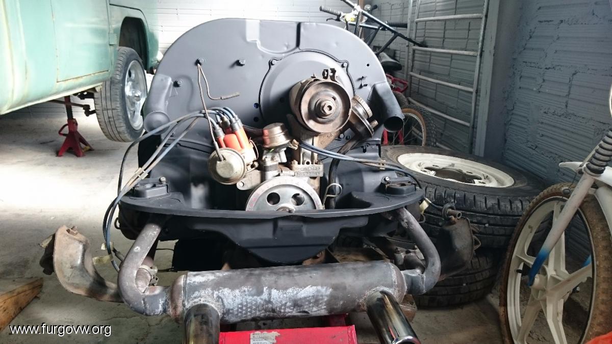

Ya empezando a montar, la diferencia es notable:

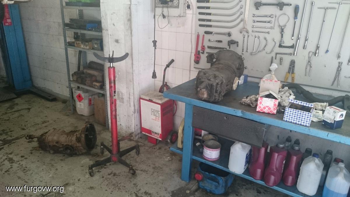

Ya que estábamos, se hizo una limpieza del hueco motor
Antes:
Después:

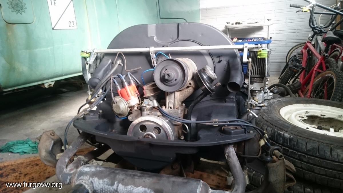

Y ya se ha empezado a montar la doble carburación, está todo presentado sin apretar ni nada. Y hasta el año que viene se para la cosa!!!!
