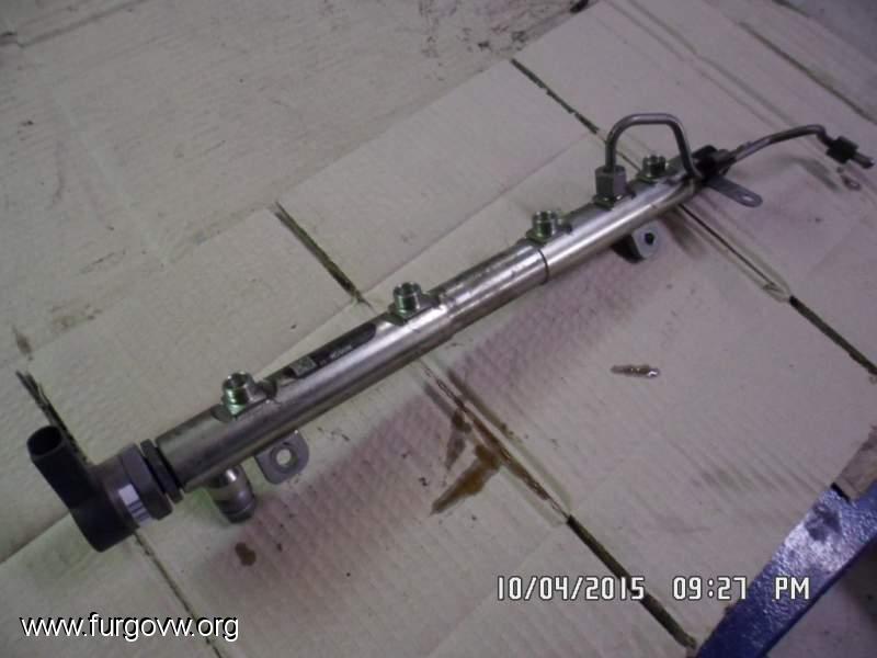

Puede ser que algun sensor del comonrail te este empezando a  fallar. Lleva un sensor a cada extremo, como se ve en esta imagen.
Intenta comprovar su funcionamiento si es correcto (a investigar, esta fijo en internet)  o mira lo que valen y tirate a la piscina.
Cuidadito que aqui hay alta presion!!!

Dando por hecho que tienes un elm327 con el programa torque, configura el torque y mira la presión del Rail.  Pero suponiendo que funcione bien el sensor del Rail.
El sensor que mide la presión del Rail es el más cercano al abrir el capó del motor, el que está al fondo es el regulador de presión, su función es evitar las sobrepresiones.
El Rail alcanza presiones superiores a 1000kg..., pero sin miedo, es bastante difícil meter un dedo dentro cuando está funcionando.
