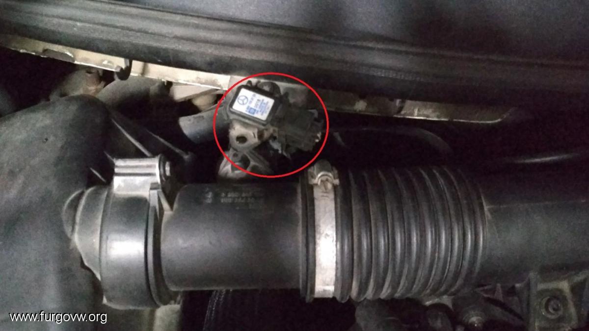

Cita de: maxicalasparra en Marzo 09, 2018, 13:04:02 pm
Hola.
Tengo una vito 110 cdi desde hace muy poco, entra en modo seguro y al ir comprobando, he visto que ese sensor está desmontado y sin tubo, tampoco veo ningún tubo suelto.
¿ Puedes decirme el Ø del tubo y donde debe ir conectado el otro extremo?
No he podido encontrar esa información por ninguna parte.
