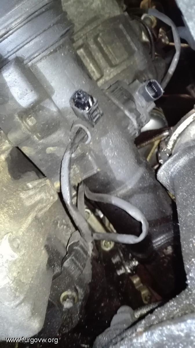

Camperseeker perdóname pero no se subir una foto al foro, (estoy un poco verde) el sensor no tiene perdida esta justo encima del caudalímetro y el manguito de la admisión anclado al chasis a ver si lo puedo describir mas o menos claro.
                            sensor
Filtro aire-caudalímetro-fuelle+tubo gordo que va por encima de la tapa de plástico del motor.
Esquema rudimentario pero espero que sirva, si me explicáis como se sube una foto en breve os la subo. Otra cosa los sensores que comentas uno va en un tubo que entra al tubo que gordo que comento en el esquema y el otro esta justo a la salida del intercooler? es que no veo otros.

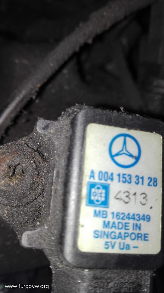

A ver es que sin foto se hace más difícil eso que dices de caudalímetro no te referirás al sensor MAP?

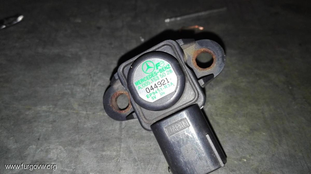

Puede que si yo pensaba que era el caudalimetro es el sensor del medidor de masa o eso creo otra cosa camperseeker los sensores que me dijiste tienes fotos?
Camperseeker
Marzo 09, 2018, 23:42:27 pm #142 Ultima modificación: Marzo 10, 2018, 00:15:43 am por Camperseeker
Como yo creía es un sensor MAP donde la P es de presión de aire. No confundir con MAF donde la F es de flujo de aire (flow).
Mi Viano es del 2005 y solo las más modernas tienen MAF así que la tuya me temía que fuera MAP.
Bueno, es una forma de medir el "caudal" del aire pero mejor llamar a cada cosa por su nombre para ayudarnos mejor.

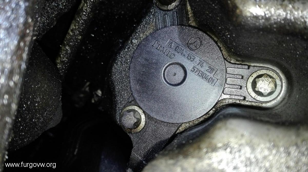

El sensor de temperatura que pulua por aqui tiene que ser el que le dice al torque que hay -40°
El sensor de temperatura que cambie es como este:

maxicalasparra
Ese último sensor yo lo llevo metido en el intercooler lo cambiare ya que esta bastante a mano y es barato, el otro es el que no localizo mirare por detrás del bloque a ver si doy con el
Camperseeker
El que yo creía que era el sensor de la mariposa de admisión no era tal si no el sensor de nivel de aceite del cárter, no tengo mariposa de admisión.
