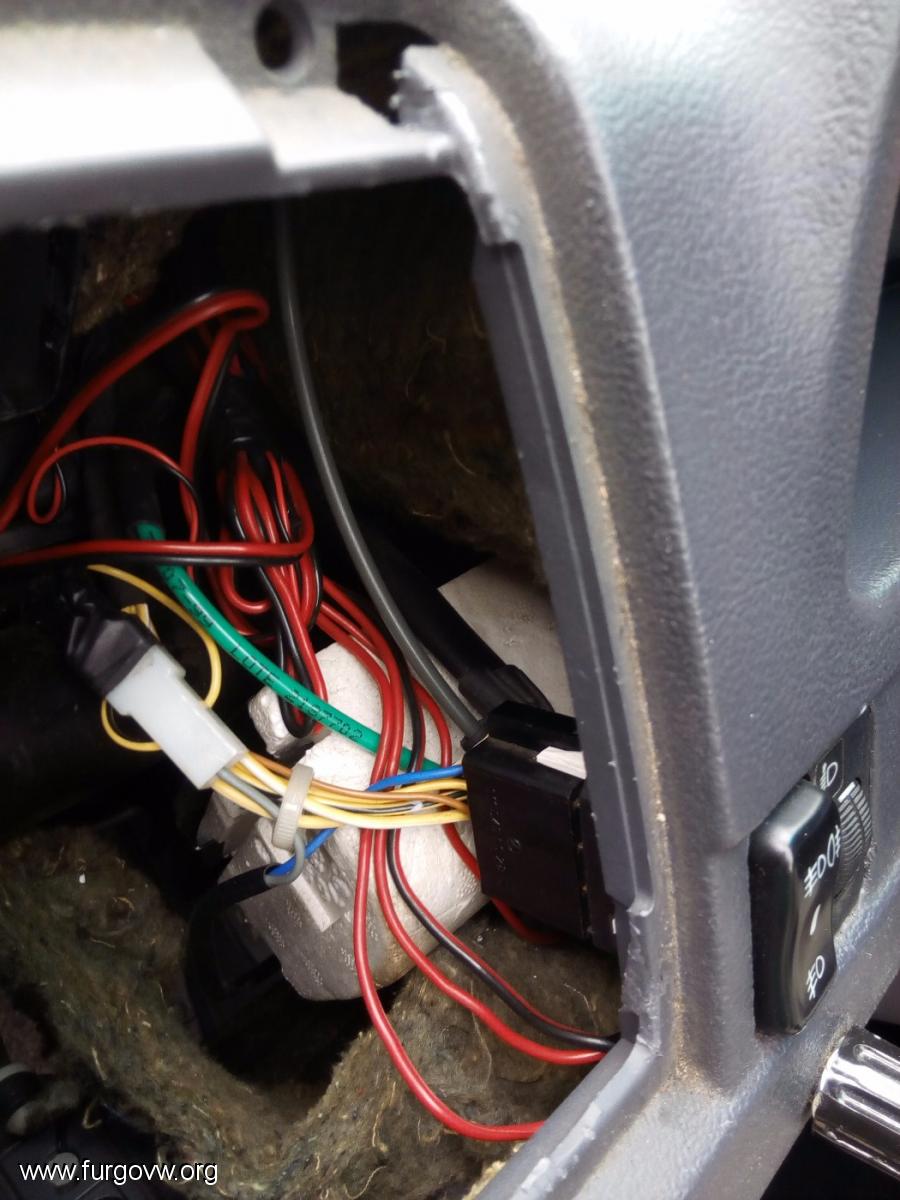

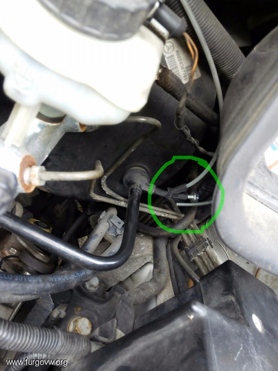

He vuelto a tener problemas , me volvía a entrar en modo emergencia y al final viendo que venía una vez más de la regulación de altura de las luces, el mecánico ha anulado el circuito desde el motor:
Y como curiosidad que comentamos unas páginas atrás, la regulación de altura neumática no es solo automática, también hay la opción de regulación manual, el tubo que llega de motor y los que van a los faros desde el regulador del salpicadero:
