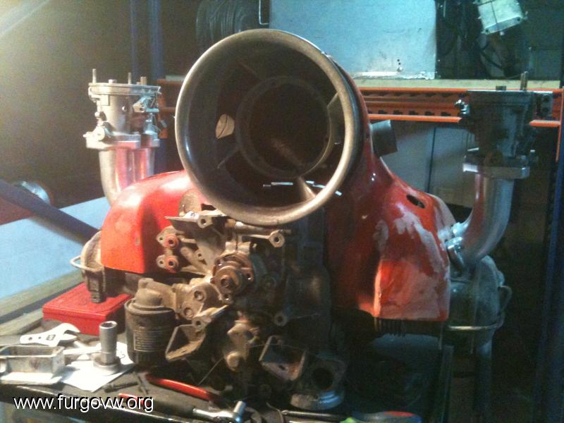

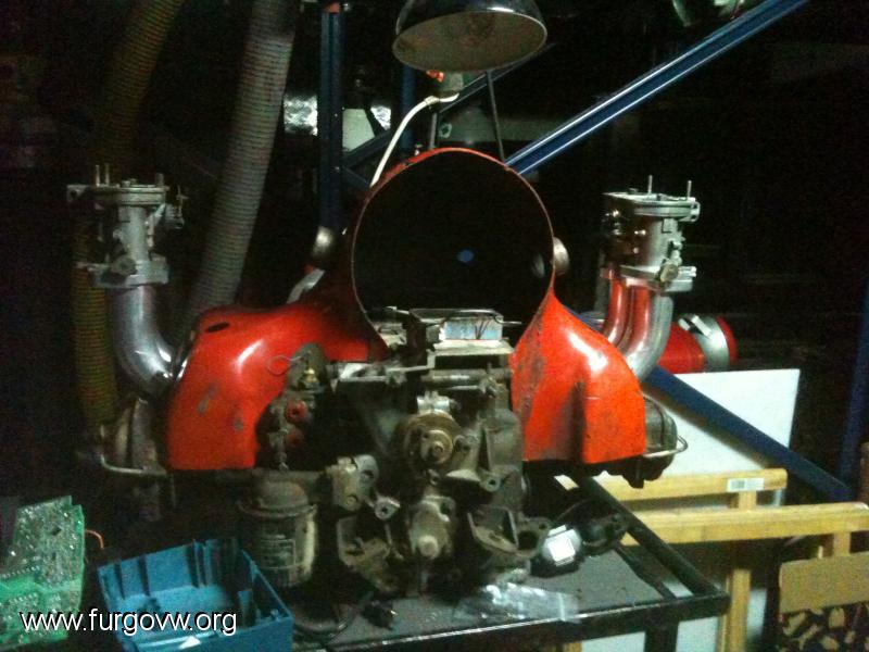

Bueno ya estoy liado con el motor es un tipo 4  1,7 y 80cv le estoy poniendo doble carburacion y campana porsche es un poco lió por que tiene una parte el motor que no se desmonta y no se si corta lo
es por la linea roja
albertillo_madrid
dios pero como vas a cortar eso? porque no pruebas a calentarlo con un soplete y haber si sale??? un saludo .ereselmejor

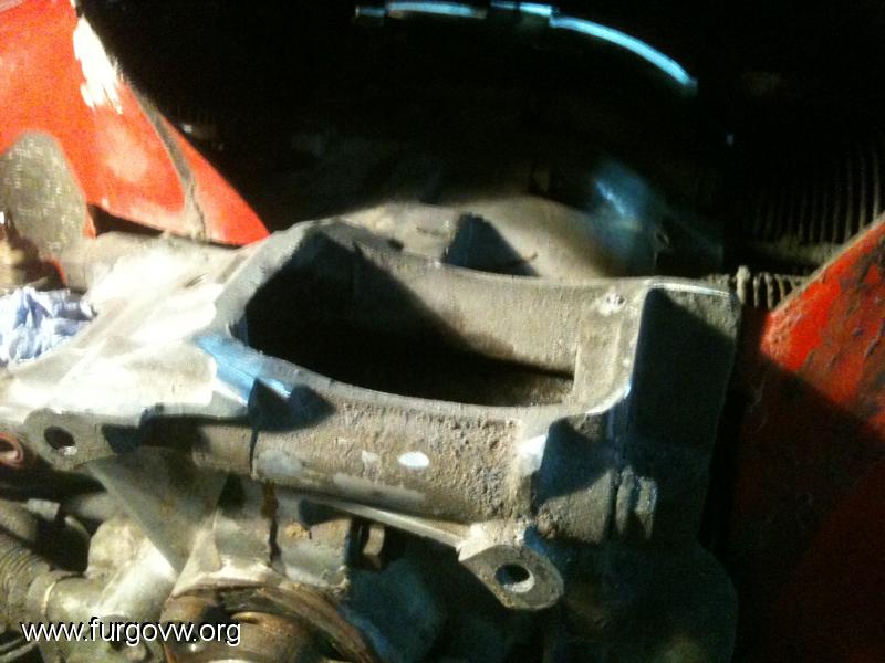

eldorado camper
es la salida de gases del motor en otros tipo 4 es mas pequeña

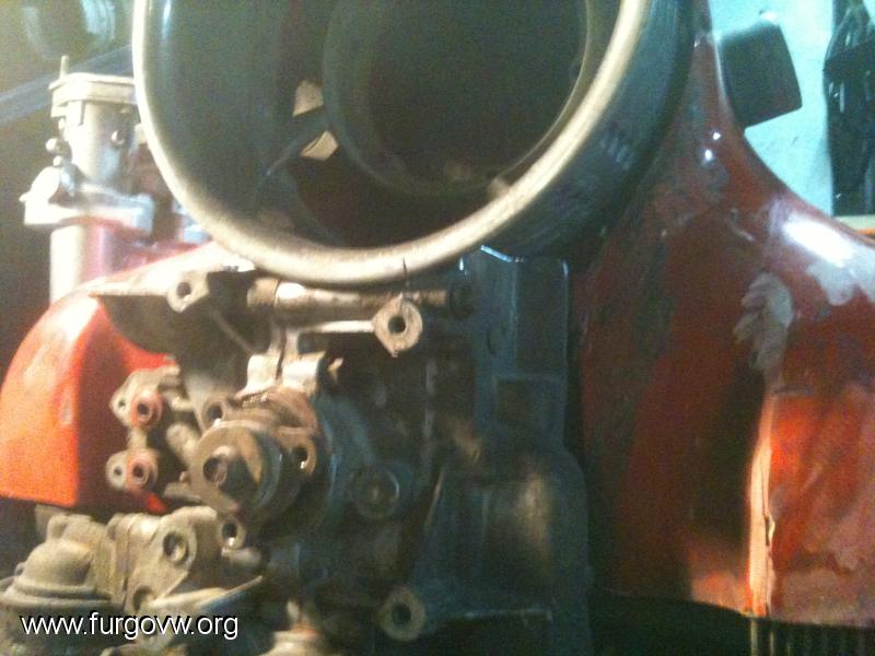

eldorado camper
Hay que corta esta claro en la t1 el cincho que coje la turbina empieza en el tornillo

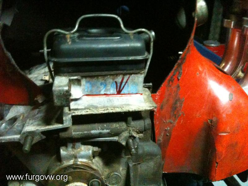

eldorado camper
ya lo corte
pues ya esta ahora me falta el  alternador y la polea para ponerlo en linea
