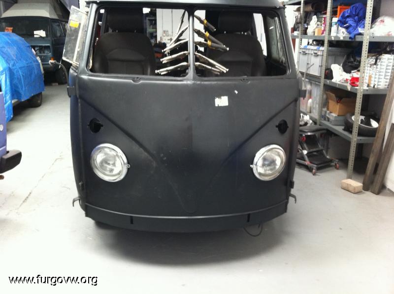

ya esta soldado el frente y e provado los faros como quedaban, son los americanos ganadores de la encuesta

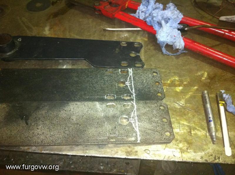

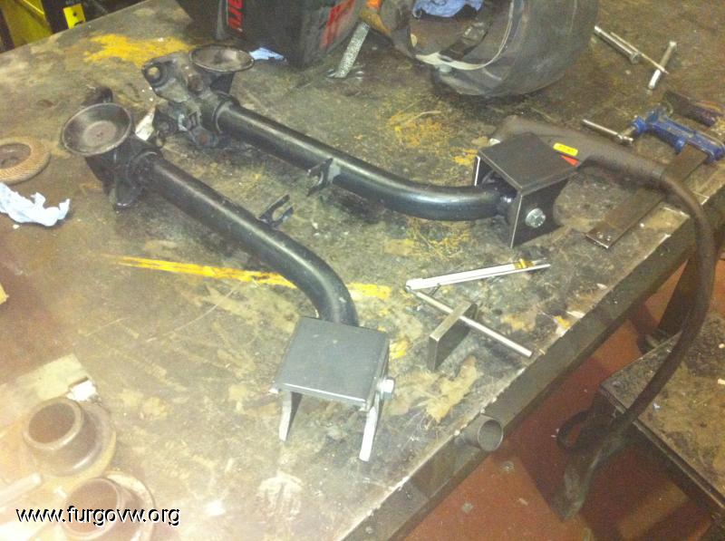

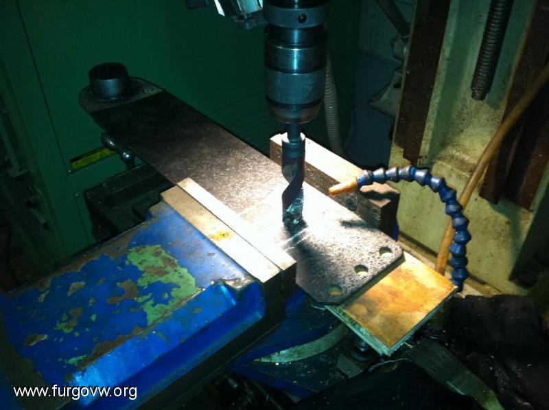

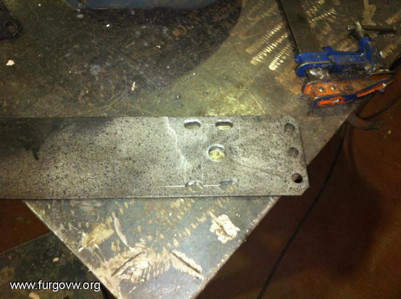

tengo presentado la pletina irs y el primer marron el eje de torsión no son iguales el de t1 es mas fino tengo que cortar la pletina para que sea como de la t2

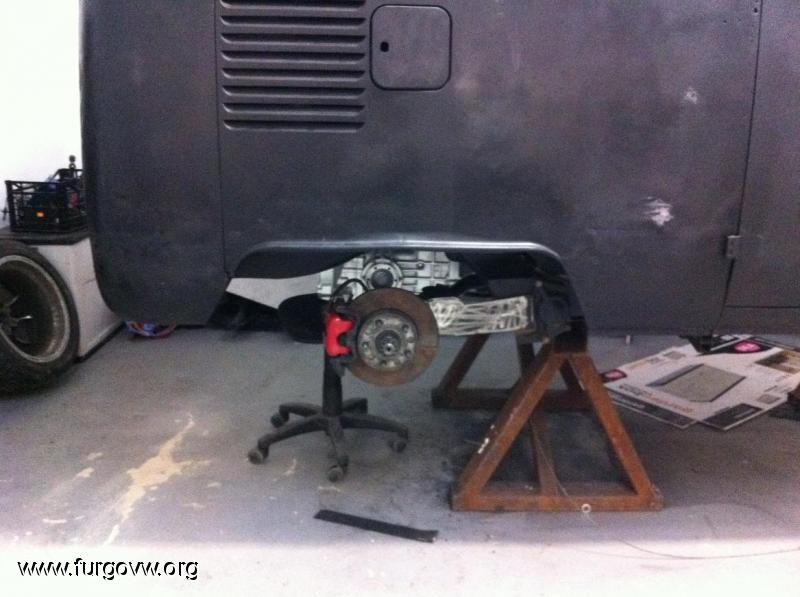

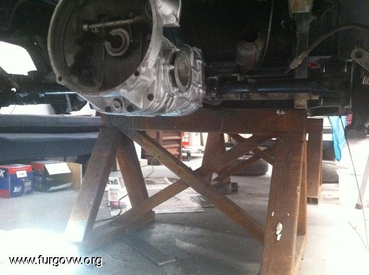

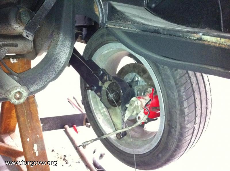

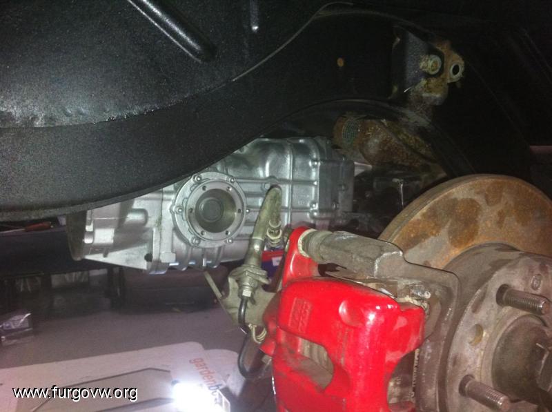

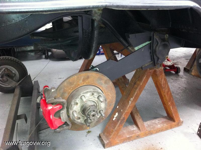

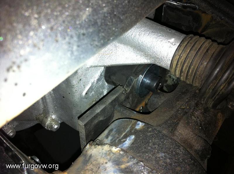

hoy dio para mucho ya tengo puesta la caja de cambios y la suspensión trasera

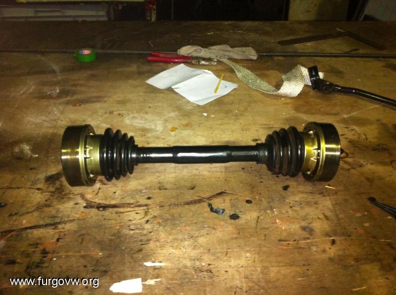

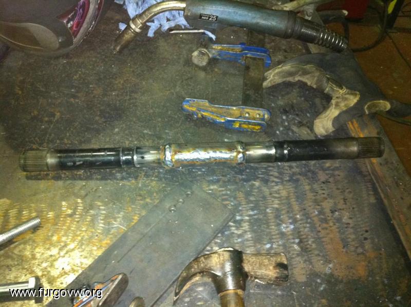

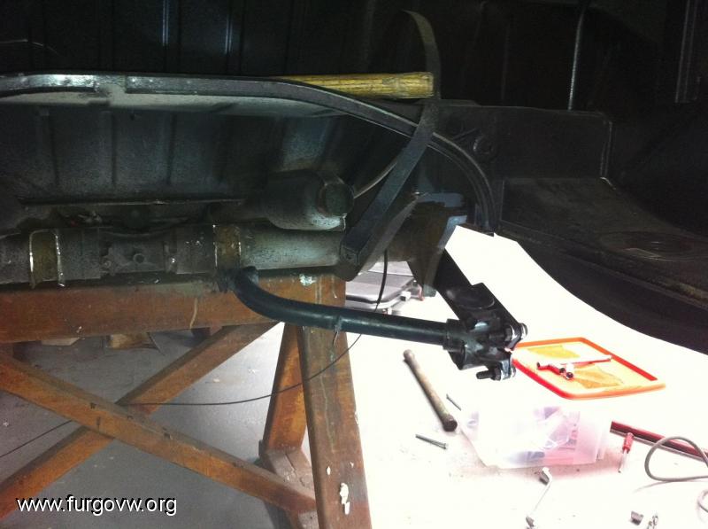

hoy estuve cortando las trasmisiones o palieres como se quiera llamar. de t2 no encuentro entonces de t3 si y a un precio normal
y este es el resultado espero que no se parta menudo palo para un soldador homologado
chamo
ostras pues eso si lo has hecho bien no tiene porque partirse pero , puede pasar
kafer
Impecable resultado  .ereselmejor
Como has conseguido alinear el eje?
Es necesario contrapesarlo como un cardán?
Lo siento, me sale la vena curiosa  .loco2  .meparto
luisvwT2
Yo creo que si, que deberia ser equilibrado, en un taller de rectificados te lo podrian hacer
