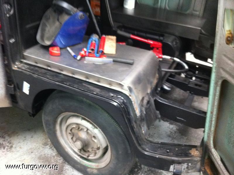

Una preguntita, entiendo que vas a pasar de asientos originales y vas a poner otra cosa?
Porque si es igual que en T2, las guias de los asientos quedan por debajo de las planchas que has fabricado.
Que asientos vas a poner???  .baba   .baba
eldorado camper
La parte del centro es mucho mas baja que el exterior. Si es eso lo que preguntas.  Y si, pasare de los asientos originales

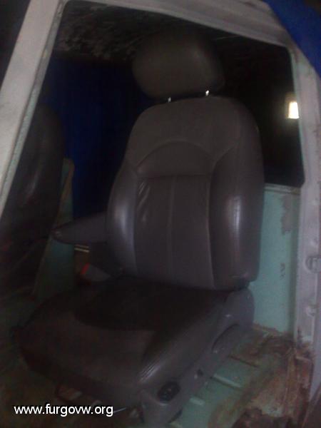

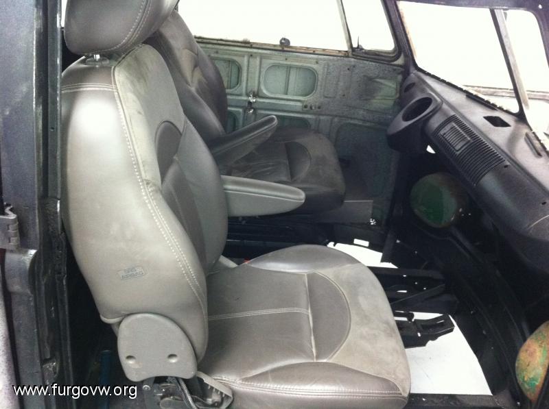

eldorado camper
los asientos serán estos
ya los tengo mas o menos puesto. y es lo que hay
eldorado camper
kafer
Peazo butacones t'has agenciado.  .baba
Mooolan
Preguntilla de chafardero: ¿De que vehículo provienen?
jotaerre
eldorado camper
de un pt cruiser son de cuero y alcántara
