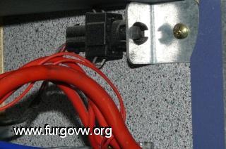

Octubre 29, 2009, 05:23:46 am #53 Ultima modificación: Octubre 29, 2009, 07:34:02 am por Inuk
¿Es este el sensor de temperatura?
cukiyo25
Inuk
Octubre 29, 2009, 07:33:25 am #55 Ultima modificación: Octubre 29, 2009, 07:34:56 am por Inuk
¡Aaaah! Ese "bicho", lleva ahi más de 14 años y hoy después de tanto tiempo me he enterado para que sirve. :roll:
Gracias Cukijo por esta .bien y por compartir cada dia tu saber con todos. .palmas
