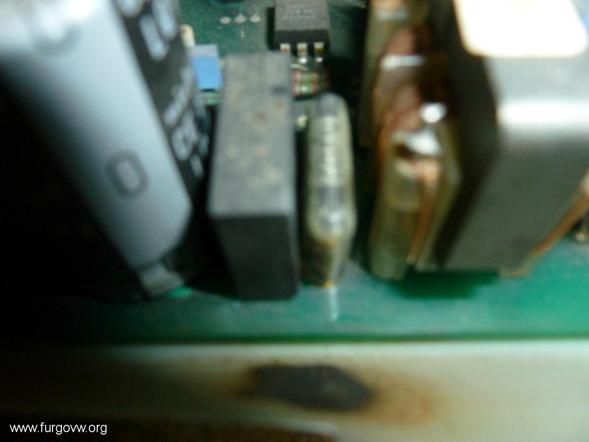

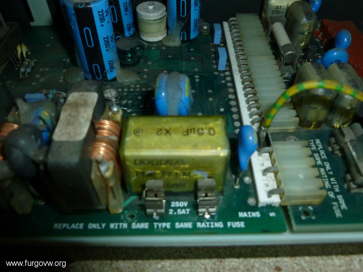

bueno aqui lo intento de nuebo...tengo el problema de que no me cargan las baterias he desmontado el transformador y parece estar quemado ahora me lo estan mirando haber que me dice el hombre...este es mi tranformador..
los fusibles estan fundidos y el condensador ese parece quemado..como lo veis???

cambiad el cargador, reparar el original sinceramente no vale la pena, por 70-100 euros teneis cargadores de baterías mejor preparados ke ese  ;)
