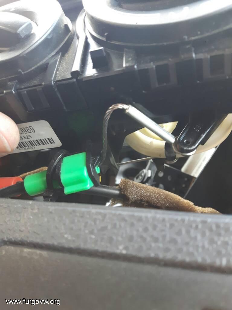

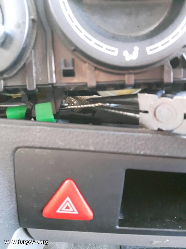

Hola, mismo problema cable verde, solución el cable en cuestión es diferente al cable amarillo y rojo, detalle de la foto, en mi caso lo e pedido a am el cable verde rígido y se termino el problema.

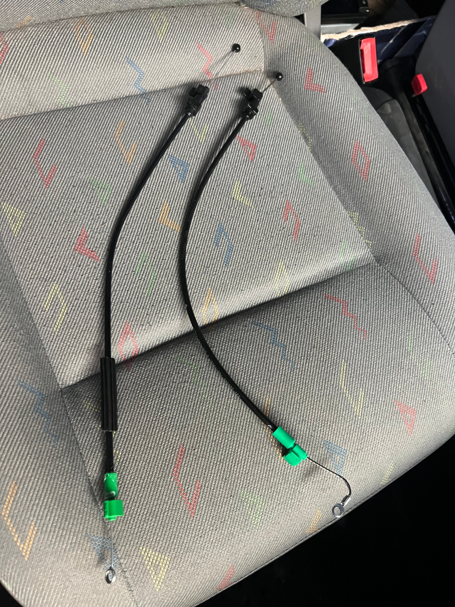

Otro que lo ha solucionado cambiando el maldito cable. El año pasado ya desmonté el frontal, enderecé como pude la sirga, le di bien de lubricante y demás opciones que leí por ahí. Pero este año otra vez que volvió a las andadas. Así que con la referencia del cable, una búsqueda y comparativa en internet, por 19€ en eBay, en tres días en casa. Cambio de cable y a funcionar correctamente.
La diferencia de los cables es que el original es tipo sirga y el nuevo es rígido. Pasa bien por todas las posiciones y el aire sale por donde marca.
Es una tarea sencilla, en una hora o así está hecha, pero requiere tener unas manos finas. En los vídeos las furgonetas son inglesas y al ir el volante al otro lado es mas accesible. Recomiendo que cuando desmontéis os fijéis bien en la posición en la que está la ruleta, que sino luego al intentar girar se sale de su sitio.

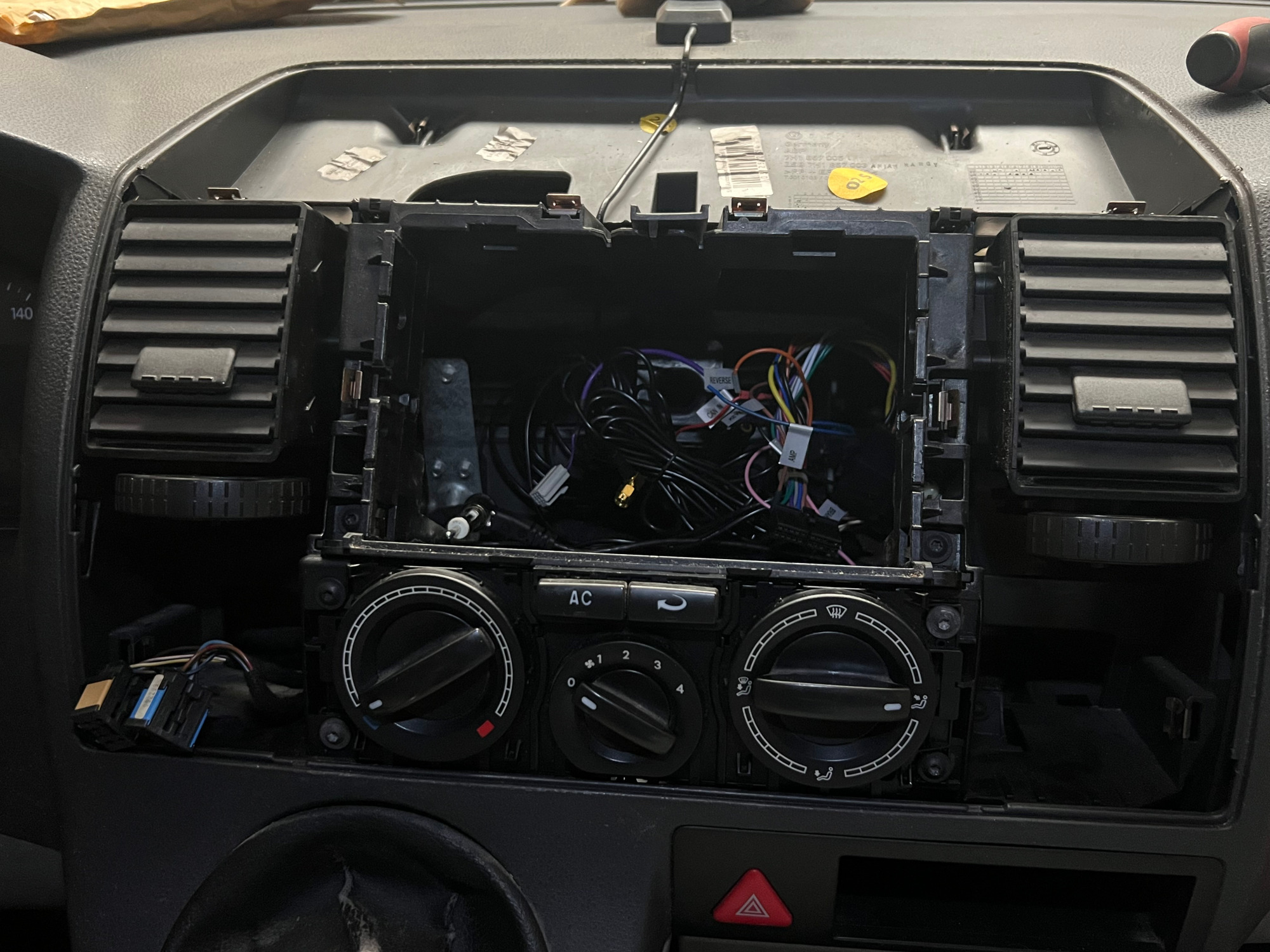

No hay que desmontar el salpicadero entero, solo el frontal donde va la radio y mandos, es todo una pieza. Sale quitando la bandeja superior, y luego tirando con amor sale sin problema.
Cuando saques la tapa, quita los botones del ASR y la calefacción de la luneta trasera. Quitar la radio, la tobera de aire de la izquierda. Justo debajo de la radio hay una pieza en horizontal que lleva dos tornillos, y luego ya los cuatro tornillos que anclan los mandos del aire.
Una vez tengas la pieza de los mandos suelta, van los tres mandos juntos, fíjate bien en las posiciones que están o si los tienes que mover para soltar el cableado en que posición quedan para que luego entren bien.

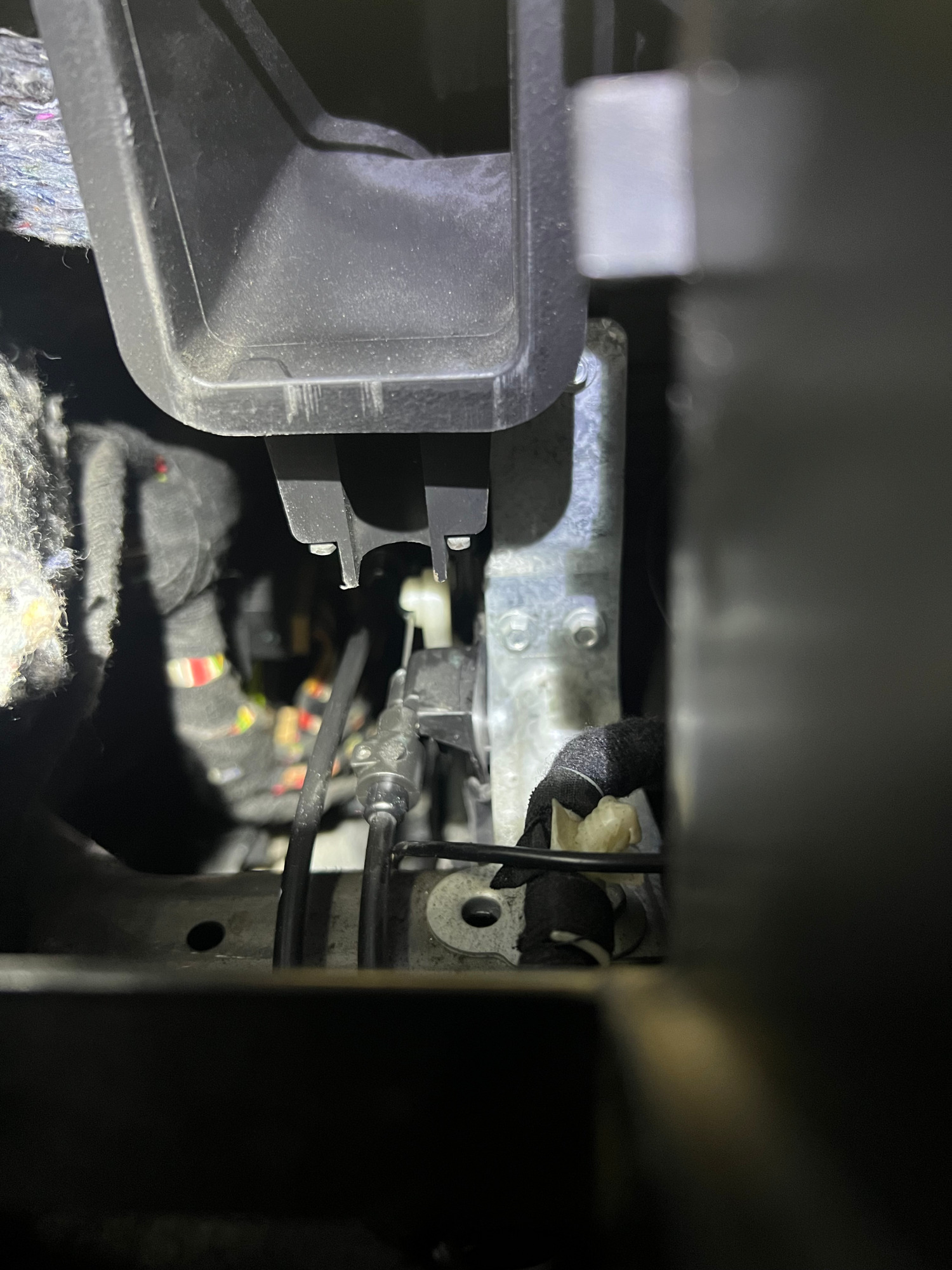

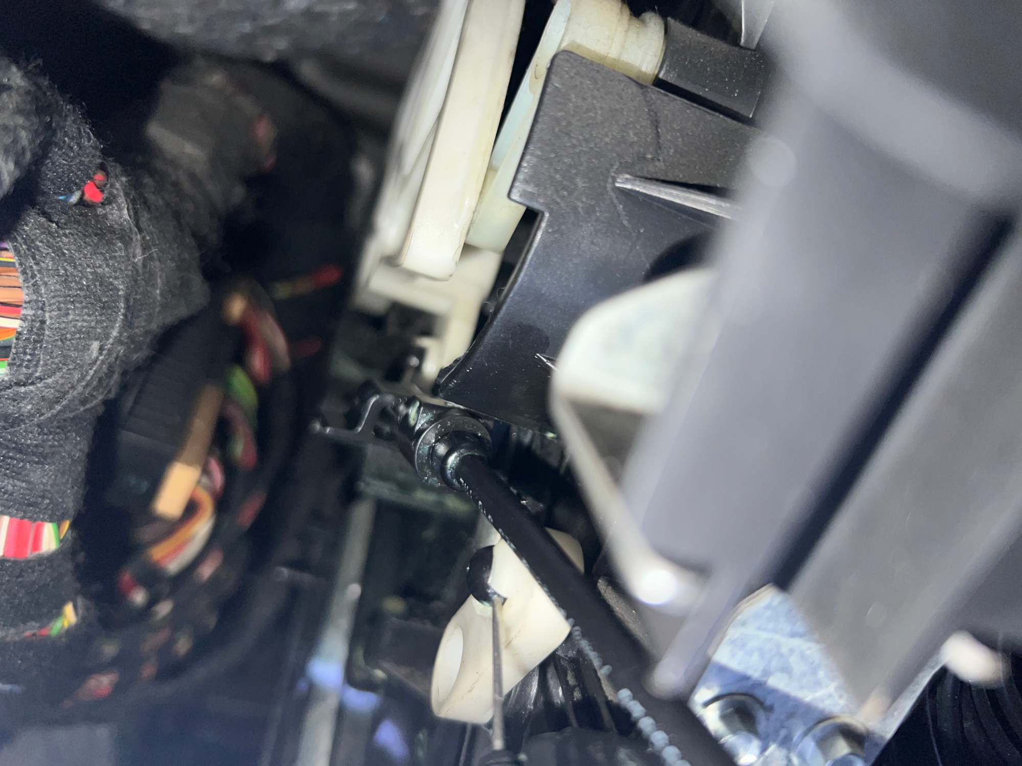

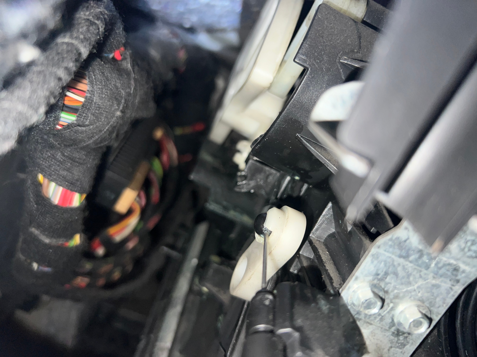

Para llegar al otro extremo de la pieza verde lo único que necesitas es no tener la mano muy grande y una linterna.  Te dejo unas fotos, aunque la zona de donde va cogido no fácil de fotografiar.
