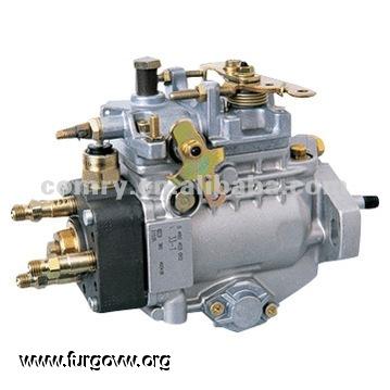

Bomba de Inyección:
La bomba de inyección es el director de orquesta del motor. Distribuye, en tiempo y cantidad precisas, el carburante en los cilindros para que explote lo mejor posible.
Existen dos tipos de bombas:
o Bombas lineales o en línea
o Bombas rotativas
Las bombas lineales se reconocen fácilmente: la salida de los tubos que van a los inyectores están alineados sobre el cuerpo de la bomba. Son robustas y les encanta el aceite. (Muchos vehículos Mercedes están equipados con estas bombas)
Las bombas rotativas tienen las salidas hacia los inyectores detrás. Es la rotación de un árbol que envía el carburante por los tubos.
Las bombas rotativas mecánicas son activadas mecánicamente por el cable del acelerador.
Según su concepción, son más o menos frágiles.
A las bombas de tipo Luca-cav-roto no les gusta el aceite. Sé muy prudente.
Las bombas de tipo Bosch son mucho más robustas.
Las bombas rotativas electrónicas están conectadas al acelerador a través de un cable electrónico.
Están equipadas de varios sensores y mezclan 10 veces más carburante.
Lo que complica el arranque con aceite frío.
Según un especialista de Bosch, las bombas Bosch VP 44 son incompatibles con el aceite.
Estas bombas de inyección con distribuidor de pistón radial tienen efectivamente una concepción muy parecida a la de las bombas LUCA.
Sin embargo, la empresa alemana ATG ya ha adaptado varios vehículos de este tipo en bicarburación.
Lista no exhaustiva de vehículos equipados de VP 44: Audi/VW V6 2,5 TDI; Opel TDI; BMW 320D; Ford Focus 1,8 DI...
Identificación de una Bomba de Inyección:
No se puede saber el tipo de bomba por el tipo de vehículo. Un mismo modelo de vehículo puede montar bombas diferentes. Es pues el momento de abrir el capó para determinar la marca de la bomba, (también puedes preguntar a tú mecánico).
Con bombasLucas/CAV/Rotodiesel/Delphi es preciso no superar, por lo general, un 30% de aceite vegetal en la mezcla carburante.
Con bombas Bosch es preciso NO subir de 2500 revoluciones cuando el motor está frío, pero sólo si andamos con porcentajes del 90-100% de aceite vegetal.
Tú puedes ver la diferencia: si la parte de donde salen los tubos hacia los inyectores... es una especie de cuadrado con las esquinas redondeadas es una Bosch, si es redondo es una Lucas o similares.
