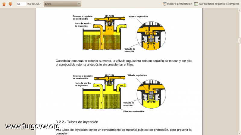

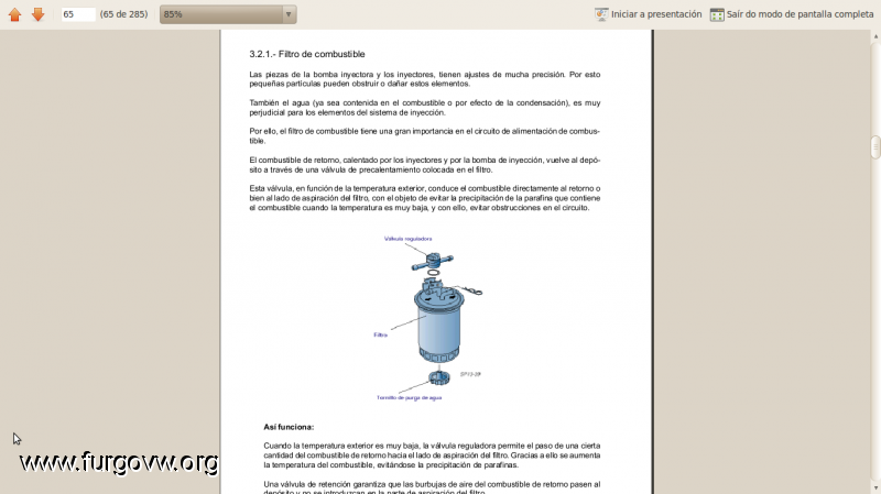

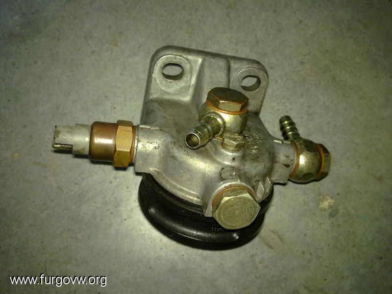

el filtro en cuestión es este
se hace retornar el gasoil caliente que sale de la bomba al filtro y así se consigue calefactarlo, muy probablemente ya lo lleves,
"Cuando la temperatura exterior es muy baja, la válvula reguladora permite el paso de una cierta
cantidad del combustible de retorno hacia el lado de aspiración del filtro. Gracias a ello se aumenta
la temperatura del combustible, evitándose la precipitación de parafinas.
Una válvula de retención garantiza que las burbujas de aire del combustible de retorno pasen al
depósito y no se introduzcan en la parte de aspiración del filtro."
creo que el kit de la cuestión sería manipular esa válvula para que se mantenga abierta a mayor temperatura para que mezcle el aceite caliente proveniente de la bomba con el frío del depósito
hay de otros tipos que usan el líquido refrigerante o resistencia eléctrica.... puede que haya otros modelos
¿dónde está el filtro en las t4? http://www.furgovw.org/index.php?topic=159535.0

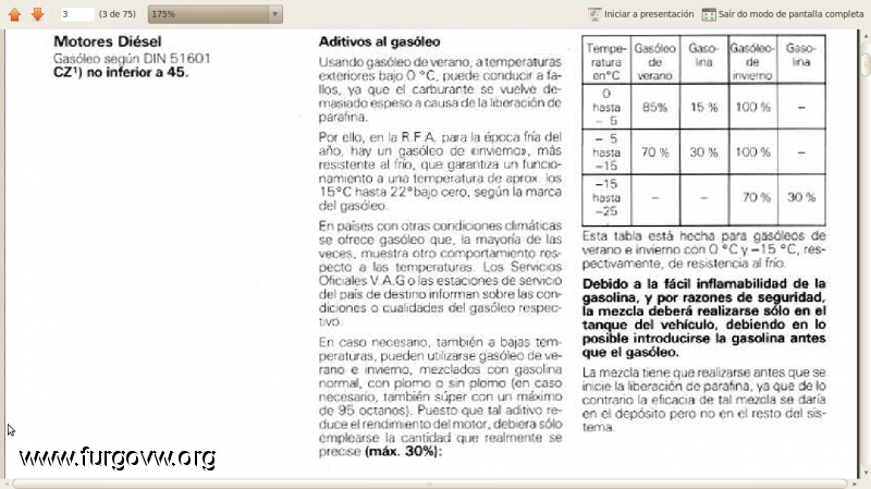

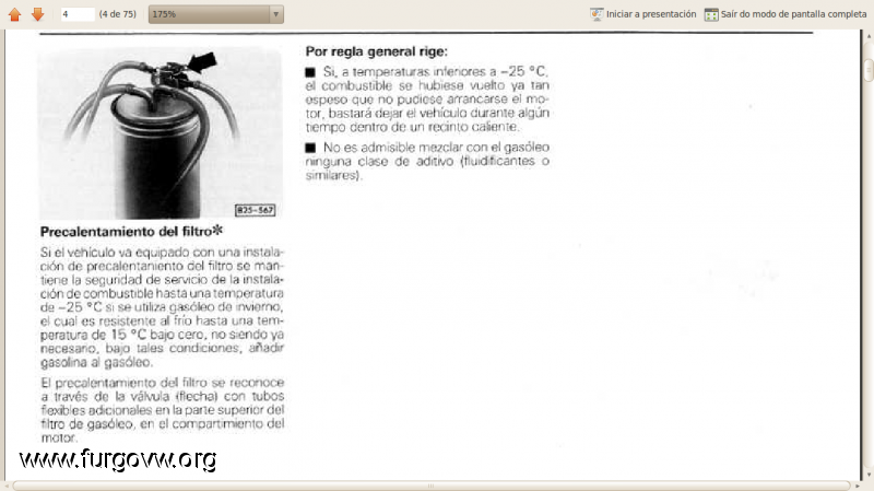

Yo lo que digo es, sin hacer cambios en al furgoneta, precalentadores...se puede usar el aceite usado? Que dices sobre la mezcla con gasolina cuando hace frio? aqui en Euskal Herria hace mucho frio y tendria que echarle muchas veces. O es mejor reducir el % de aceite?
haizkolari
no me atrevo a recomendarte el aceite usado ¿sabes lo que lleva? ayer ví a un señor por la tele que le añadía un producto químico con el que decantaba las grasas y la porquería toda que lleva, si averiguas el proceso de cómo limpiarlo correctamente adelante, por que con el combustible resultante(biodiesel) no hace falta prácticamente nada, sólo saber que los tubos sean multifuel y estar pendiente del filtro de gasoil mas a menudo... yo aquí en Galiza ,con frío invernal, usando aceite de supermercado se nota que al motor le cuesta mas ponerse a tono, también es cierto que lo tengo falto de compresión y hasta con gasoil me enciende mal  ;D el uso de gasolina con el diesel te viene en el manual de usuario de la t3 y en muchos otros de vw en casos de frío extremo se puede mezclar hasta un 30% de gasolina de 95 octanos para fluidificar el gasoil
