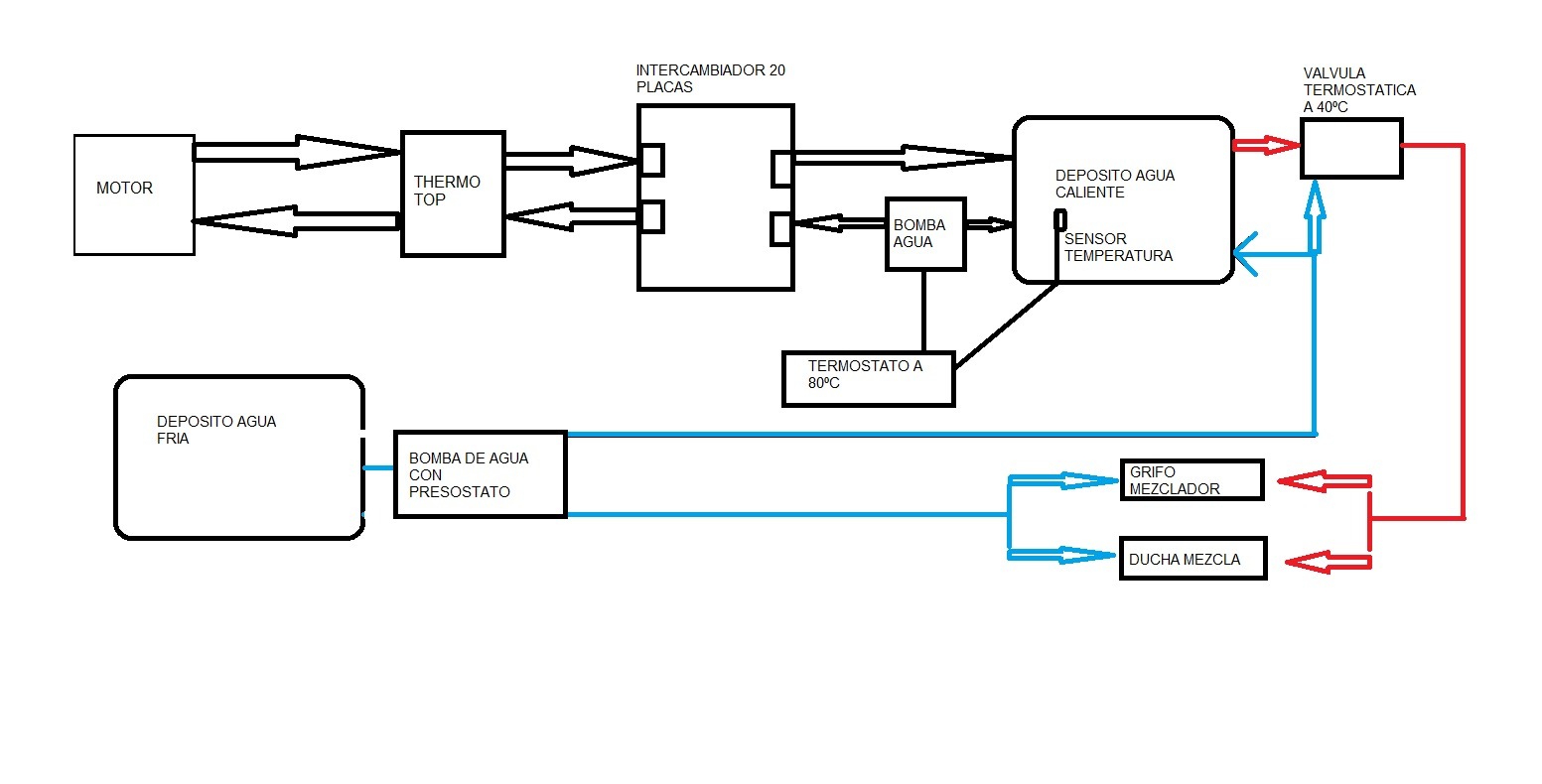

He encontrado intercambiadores de 10 y 20 placas en manomano relativamente bien de precio! Ahora a pillar la bomba y manguitos y manos a la obra! a ver que sale! A falta de decidir si el intercambiador de la ducha y grifo van en serie o paralelo (si dos distintos, son 2 depósitos distintos :) )
A ver los entendidos, lo veis bien? :O
cuv
Lo veo un poco complicado el esquema, no se muy bien para que quieres dos intercambiadores de placas, creo que con uno es suficiente.
Yo personalmente para una furgo tan grande le pondría deposito fijo de agua caliente a calentar mediante intercambiador de placas o con serpentín interior. La fuente de energía puede ser el motor o una thermo top si la lleva ya instalada tu fugo ( o montarla independiente del motor).
Yo en mi T5 tenia deposito de agua fria y deposito de agua caliente calentado por intercambiador bien por motor o bien por thermo top. Creo que el deposito de agua caliente te permite tener agua caliente en cualquier momento sin necesidad de encender nada. Si la guardas a 80 grados te dura muchísimo caliente.
Yo al final he optado por cambiar al sistema de agua inmediata con intercambiador de placas por falta de espacio en la furgo. Hasta me compre un deposito de 25L con serpentín interior como los de los barcos pero no lo voy a montar porque al final es mucho espacio y lo he puesto a la venta en el foro.
Creo que si te decides por el intercambiador de placas sin deposito de agua caliente, lo mejor es solo un deposito de agua y de ahi mandas el agua al intercambiador de placas y de ahí ya te sale caliente encendiendo el motor o la thermotop. Si lo vas a usar con la thermotop yo le añadiría una segunda bomba de impulsión de refrigerante para que el tiempo en tener agua caliente disminuya si es que necesitas calentar todo el refrigerante del motor.
cuv
Este es el esquema de la instalación que yo tenia puesta y funcionaba perfecta. mi idea era quitar el intercambiador de placas y usar el deposito con serpentin interior, y he pasado a querer montar solo el intercambiador sin deposito por tema de espacio.
