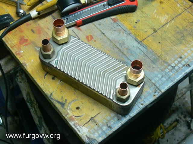

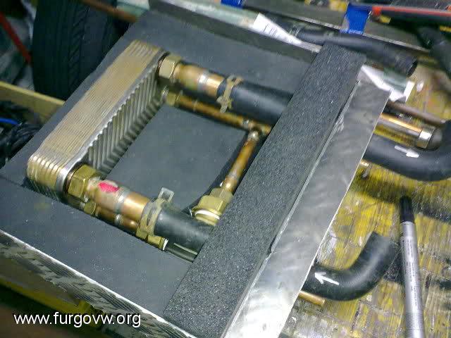

La idea mía fue utilizar el sistema de las calderas de casa, es decir, un intercambiador con dos circuitos, un primario, por donde circula el refrigerante, y un secundario, por donde circulara nuestra agua limpia.

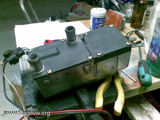

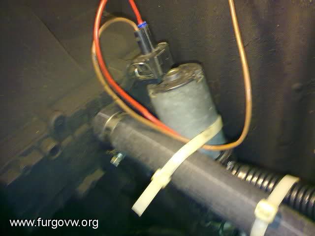

Las veces de caldera la hará el Hydronic, para cuando el motor no este caliente, y cuando el motor este caliente, con solo hacer circular el refrigerante a motor parado es suficiente, para ello utilizare una bomba de recirculación de las de Volkswagen.

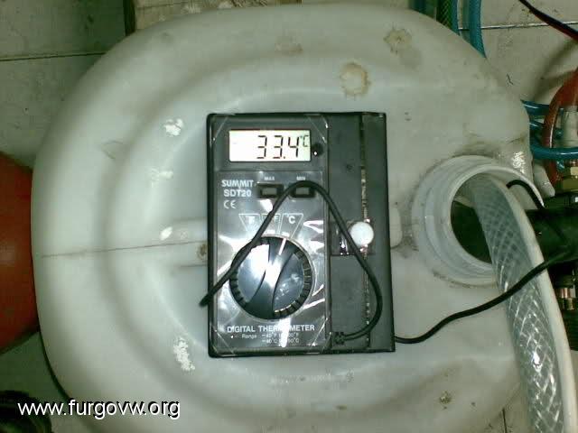

El calentamiento del agua limpia es prácticamente al instante, siempre que el primario tenga temperatura, es decir, el refrigerante este caliente, en las pruebas que he hecho en 10 minutos al ralentí ya salía caliente, si lo utilizamos con el hydronic prácticamente no llega a 5 minutos SIN el motor arrancado.

Un Hydronic (que ya estaba en la furgo)

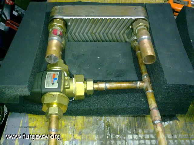

Un intercambiador

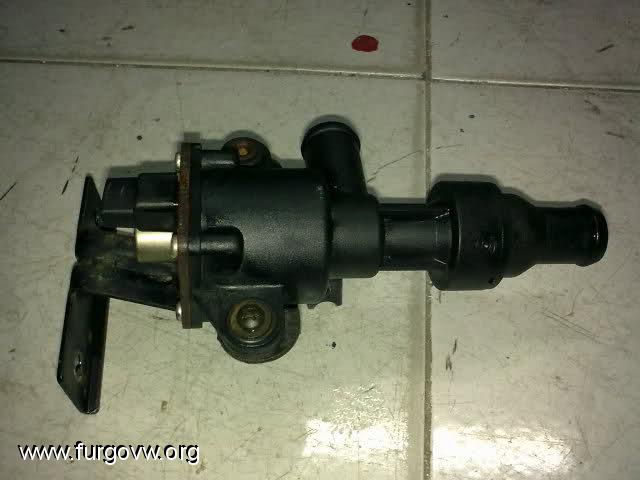

Una válvula termostatica
Una bomba de recirculación

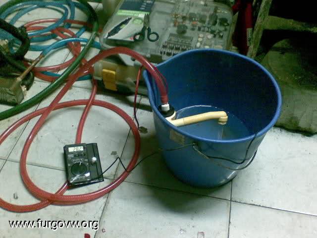

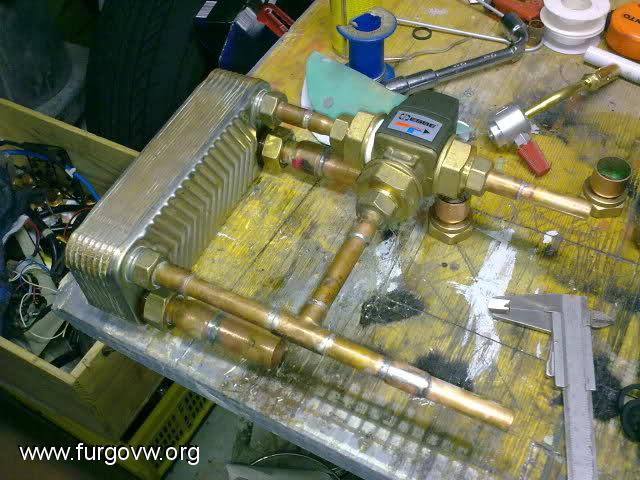

Lo primero que hice fue hacer unas pruebas en el local para ver si funcionaba y efectivamente funcionó, así que me puse manos a la obra.

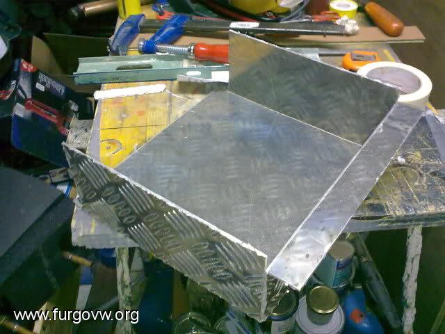

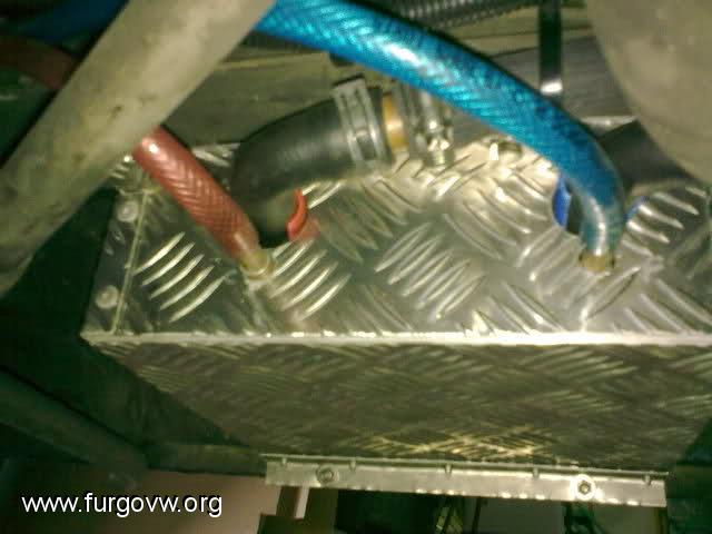

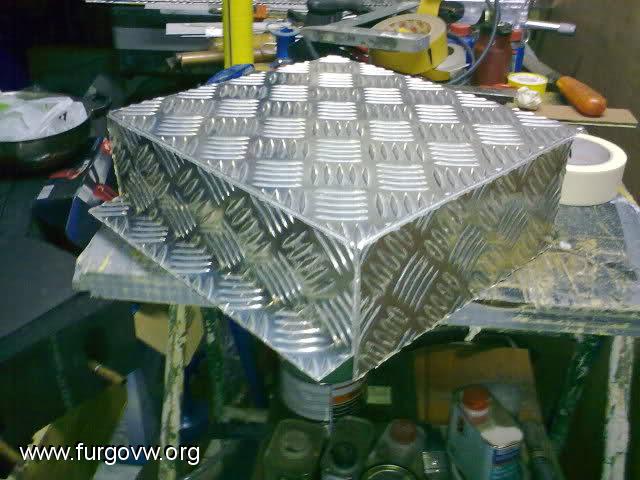

Monté intercambiador, válvula y tubos de cobre para meterlo en una caja que tuve que hacer al efecto.

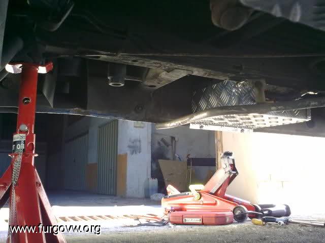

La caja la aislé con aislante de calefacción, no me preguntéis como se llama, me lo dio un amigo fontanero, esta caja ira instalada bajo el chasis.

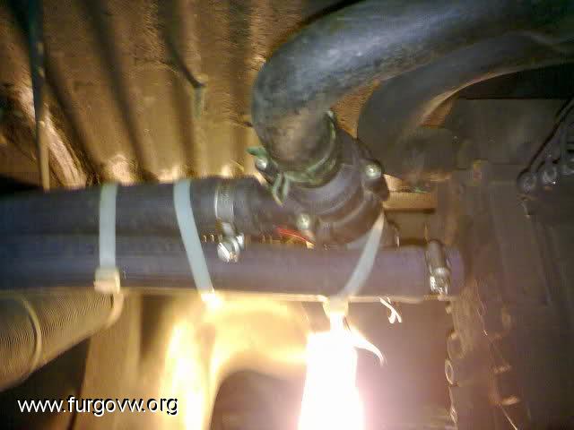

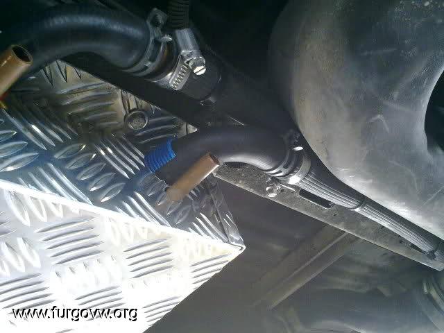

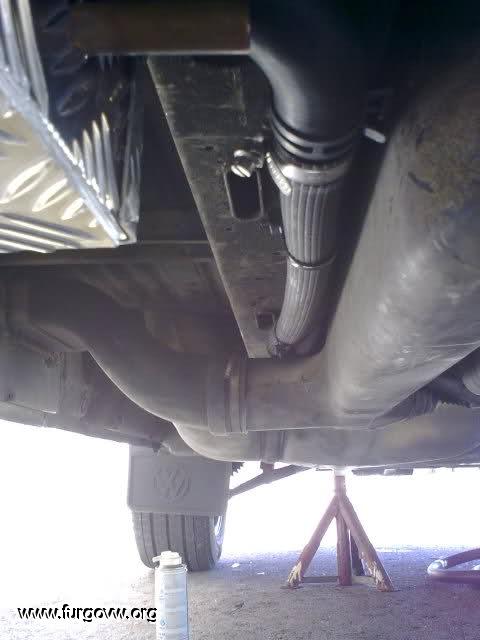

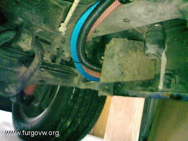

Con la caja ya amarrada tiré las tuberías desde la calefacción trasera hasta la caja del intercambiador, poniendo en serie este con el radiador de la calefacción, de esta manera no suprimo la calefacción trasera estando disponible en cualquier momento, también monto en serie con el radiador de la calefacción la bomba de recirculación que será la encargada de hacer circular el refrigerante por el primario.

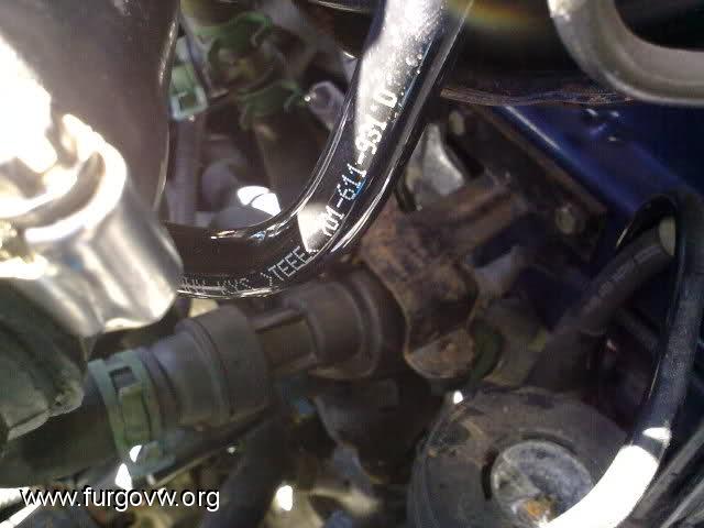

Para que circule el refrigerante hacia la parte trasera hay que llevar desconectada una válvula que va bajo el servofreno, es decir, quitar la conexión, de esta manera hay paso de agua constante.
Bueno hasta aquí la parte que concierne al primario, vamos ahora con el secundario.
Para la instalación del secundario es mas sencillo, solo hay que cojer las tuberías que iban hasta el boiler  y bajarlas hasta el secundario.
Para bajarlas y no tener que hacer agujeros en el suelo de la furgo aproveché la nevera, es decir, las tuberías de aireación de la nevera, así que hice un agujero al lateral de la caja "negra" que aloja el motor del compresor y por ese agujero pasé las dos tuberías mas un tubo coarrugado para pasar los cables de disparo del hydronic y de la bomba. De este apartado no tengo fotos, ese día se me quedó en casa.
Una vez en el chasis no queda mas que conectar los tubos al secundario.

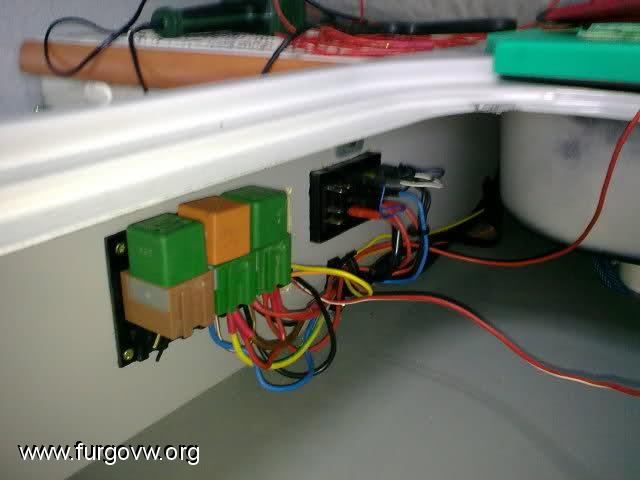

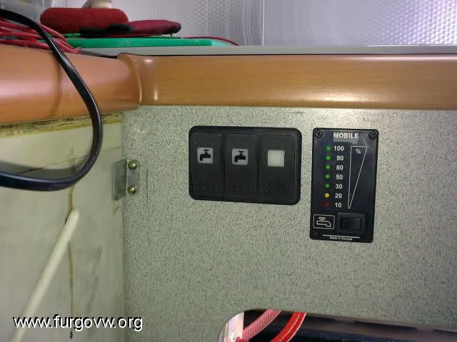

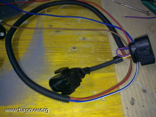

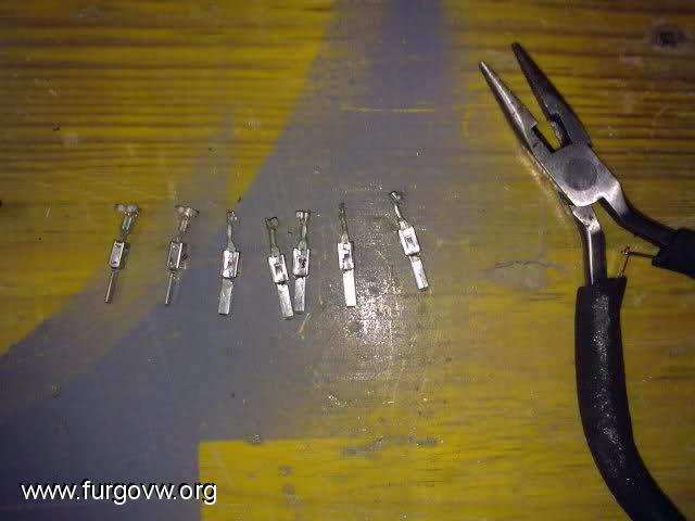

La parte eléctrica son unos interruptores náuticos, con iluminación de 12 voltios mas dos relés para el disparo de los accesorios.
No hay más que alimentar los relés, excitarlos con los interruptores y llevar los cables hasta los consumos, en este caso el hydronic y la bomba. Para la conexión del hydronic tuve que montar un conector y hacer una especie de "interface" para alimentar la bomba de gasoil.
Ya he probado el sistema en tres o cuatro ocasiones y por ahora va perfecto.
A demas ya con el motor parado, a las cuatro horas mas o menos, todavia salia agua caliente.
