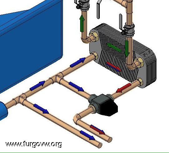

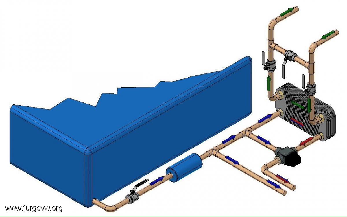

aghast
Ahí te dejo los esquemas.
Espero te sirva de ayuda.
FRAGODUK
Gracias AGHAST ... una imagen vale mas q mil palabras, lo q decia d la valbula , ella misma mezcla el agua caliente cn el fria para q salga ala temperatura tarada verdad??
Lo q no entiendo muy bien es xq se hace esa union entre la entrada y la salida del circuito primario  ??? ???
El cilindro azul en la salida del deposito es el vaso d expansion??
q paciencia!!!   .meparto .meparto
A tope con las furgooooos!!!
FRAGOCHUKYS: http://www.furgovw.org/index.php?topic=326739.0
aghast
La unión entre la ida y retorno del circuito primario, es un by-pass por si hay algún problema con el intercambiador y hay que desmontarlo, no tener que vaciar el circuito de refrigeración del vehículo. Se cerrarían las dos llaves que van al intercambiador y se abriría la llave central.
El cilindro azul del esquema, es la bomba del agua. En este caso es una bomba en línea, pero podría ser sumergible dentro del depósito.
Y lo de la válvula es como comentas. Ajustas la temperatura en la válvula y ella sola hace la mezcla.
Saludos  ;)
FRAGODUK
 .palmas .palmas Asi si, habría q poner un vaso d expansión después d la bomba?? gracias d nuevo, voy teniendo algo mas claro como va el "tetris"  .ereselmejor
