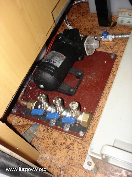

A mí también me parece un buen método usar ese grifo termostático, pero........ aseguraos bien de la presión que da la bomba que tengáis instalada.
Yo tengo esa grifería en casa y en el manual de uso pone:
Presión máxima de trabajo: 5 bar
Presión mínima de trabajo: 0.5 bar
Presión recomendada: 3 bar.
Aquí os dejo las características de varias bombas sacadas de la página de roulot.es
REF.-080125  6 L/min. Presión-0.55 bar Consumo-10-18 W. Diámetro-38 mm.
REF.-080130  11 L./min. Presión-0.55 bar Consumo-27 W. Diámetro-36 mm.
REF.-080135  15 L./min Presión-0.55 bar Consumo-10-20 W. Diámetro-47 mm.
REF.-080137 16 L./min VIP Presión-0.6 bar Consumo-18-24 W. Diámetro-48 mm.
Es posible que las citadas bombas (las que normalmente usamos) estén muy al límite del mínimo necesario para el correcto funcionamiento.
Os aviso para que no tengáis que volver a la tienda a descambiarla.
Saludos.  ;)

si la verdad que las bombas, yo pensaba buscar algo mas potente de presión, pero con unos 6l, ya que si tengo un deposito de 60l, con 10min lo tengo vació. Aunque claro que no voy hacerme una ducha de 10min con el grifo abierto. Pero lo que tengo claro los mínimos litros minuto posible... Y creo que la voy hacer que se active directamente por presostato porque sino tienes que meter un interruptor a la ducha y el tiempo encender  a parar, pierdes agua. O sea equipo presión casero que para por limite de presión acumulado. Ya se que diréis que si hay una perdida tiras toda el agua. Pero es que voy a poner un interruptor, y solo funcionara cuando quiera ir a ducharme. Para limpiar los platos, pondré un interruptor manual a pedal.
Por cierto aghast gracias por el dibujo!!! ya ves que voy poco a poco, preparando materiales, estudiando el tema,  nose aun cuando lo realizare, pero espero que pronto!!!
Saludos!!
