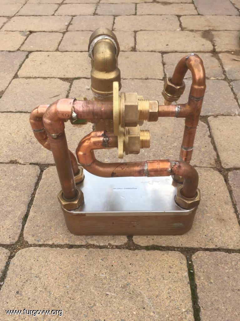

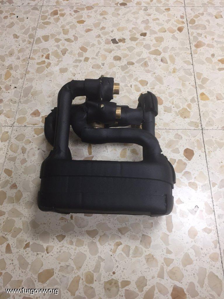

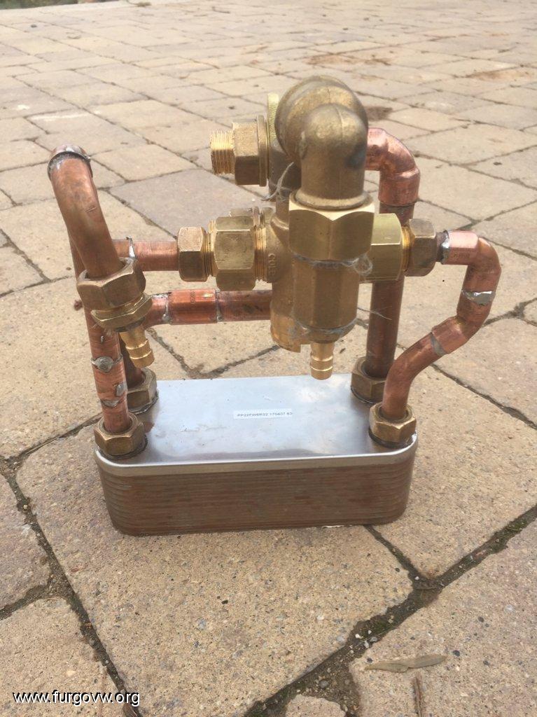

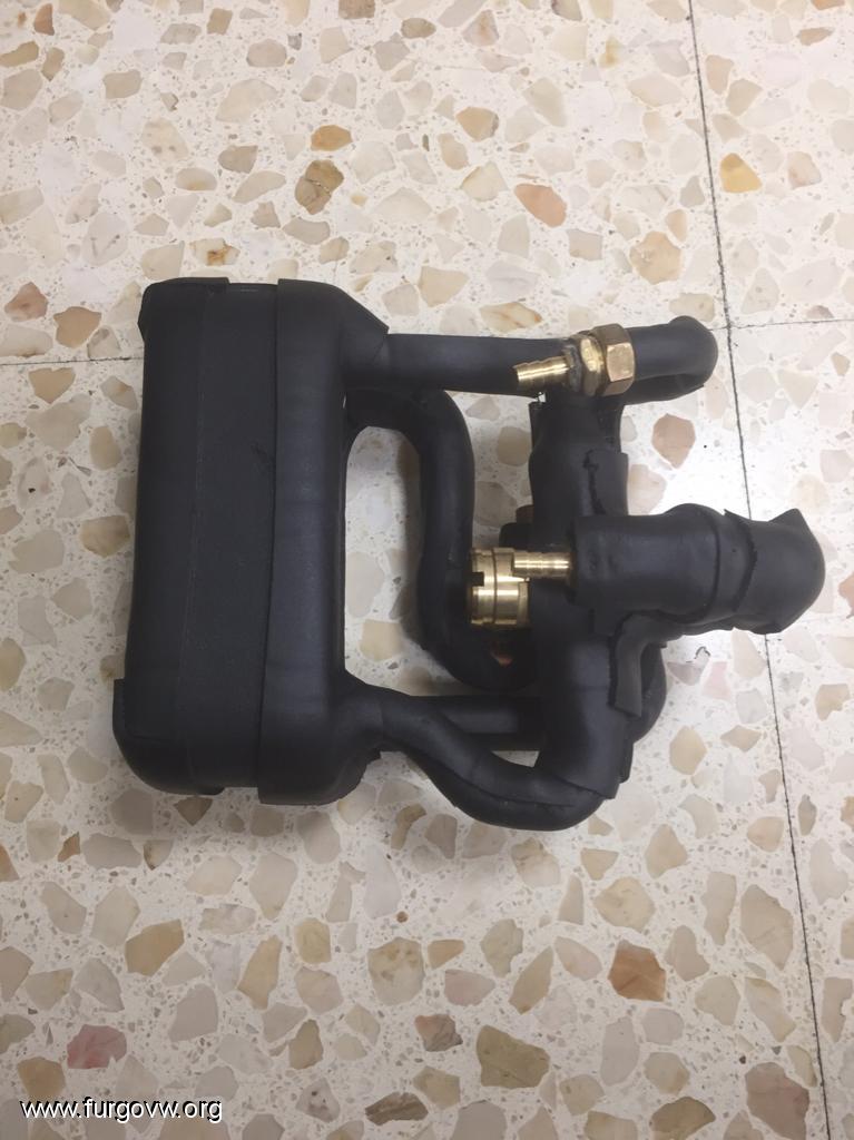

Hoy he soldado las tuberias del intercambiador y la válvula termistatica. Ya lo he aislado con kaiflex y esta apunto para su instalación
cuv
Ten cuidado porque igual es poco kaiflex y te puedes quemar

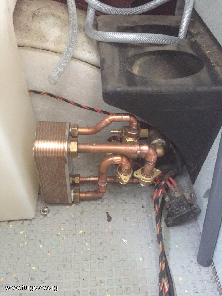

jose maria 2
el intercambiador lo puedes poner mejor debajo de la furgo
al lado de la calefacción de agua trasera
yo la monte hay
