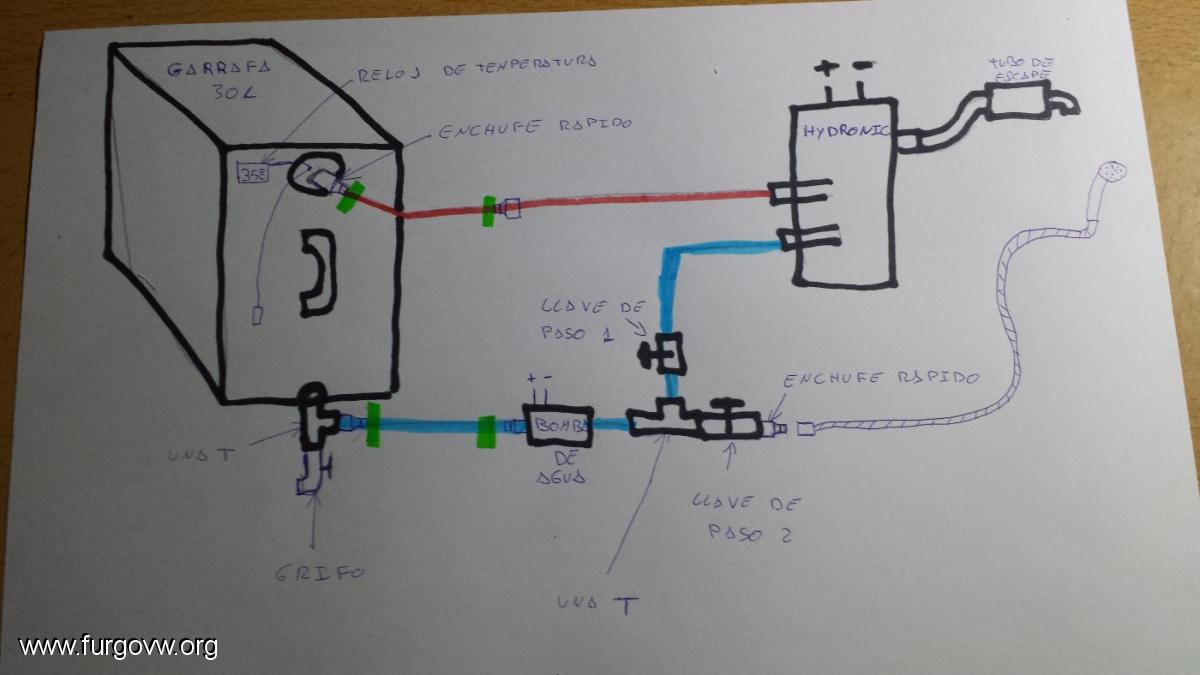

Hola a todos, me he leido parte del asunto de calentar el agua por intercambiador  y solo me surge una pequeña duda para hacer calentar el agua de la ducha un poco mas facilmente. Puesto que el tema del funcionamiento de los hidronic lo tengo bastante estudiao y probao, mi pregunta es si se puede o habria algun problema en calentar el agua directamente con el hidronic sin poner un intercambiador.(Me explico). El año pasado me fabrique una ducha un tanto rapida e improvisada. Conecte una garrafa de 30l de agua a un hidronic de otra wv que compre en el desguace con su boma de agua  y unas llaves de paso de tal manera que la bomba cogia agua de la garrafa lo metia al hidronic y al salir del hidronic regresaba otra vez a la garrafa, asi asta que conseguia 35-38ºc que ya es buena temperatura  para ducharse (depende del dia) una vez conseguida la temperatura que veia en una sonda digital que instale ( cosa de unas 5 minutos, que si te descuidas no te da tiempo ni a preparar la ropa y una toalla) apagaba el hidronic, cerraba una llave de paso y habria otra en una T onde enchufaba con un enchufe rapido la manguera de la alcachofa para asi aprobechar la misma bomba de agua para ducharme. El metodo es muy sencillo y rapido, no tienes que tener el deposito siempre lleno,pues cuando te hace falta le llenas pues tarda 5 minutos en calentar. Mi duda es si calentar el agua asi hay riesgo a la famosa LEGIONELA o algun otro problema???? pues yo interpreto que seria el mismo funcionamiento que la caldera de una casa por decir algo y queria hacerlo este invierno pero ya con un deposito de acero inoxidable de 40 l y todo mejor instalado. Acepto criticas, opiniones y consejos jiji Gracias
amr
amr

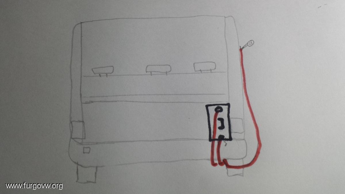

Hola de nuevo, he colgado esos dibujos ya k lo tengo desmontado y no tengo fotos de cuando lo tuve puesto. En el dibujo de abajo se puede ver como lo tenia ubicado y lo explico un poco por si alguien se anima.  Lo único k llevo dentro de la furgo  era la garrafa, el resto lo tenia colocado en la parte trasera a la derecha de la rueda de repuesto (en los bajos). De esta manera podía llevar  la garrafa a llenar a cualquier sitio o guardarlá cuando no me haría falta. Cuando quería calentar el agua enchufaba  dos cachos de manguera con enchufes rapidos(de manguera de jardín) de la garrafa  a la parte de abajo donde tenia el hydronic la bomba y todo lo demás. En el primer dibujo  las rayas verdes indican la divisoria de la parte de arriba a la de abajo. Mientras calienta el agua la llave de paso 1se deja abierta y la  llave de paso 2cerrada. Cuando ya esta caliente  y nos vamos a duchar  cerramos la 1y abrimos la 2 para k le de paso la bomba a la manguera de la alcachofa  k tambien va con enchufe rápido. En la t de la parte de abajo de la garrafa  también le puse un pequeño grifo para fregar cacharros o lavarte las manos etc. Ahora lo tengo desmontado pues le voy a poner un techo a la furgo y lo quiero poner luego con ún deposito de inoxidable de 40l en los bajos también para ahorrar mas sitio.  En fin esto es todo.
amr
Aaa y sin hacer de menos el brico de pronillo k no le he dicho nada  .ereselmejor. solo que así me parece un poco mas sencillo y no toco la instalación de la furgo.

Cita de: amr en Noviembre 01, 2017, 20:52:35 pm
Hola compañero,
si no recuerdo mal eso que propones se llama Gofio y si buscas encontrarás amplia info al respecto.
Lo de la legionela sí que puede ser un problema [gordo] almacenando agua caliente. Míralo que también hay info en el foro. A mi por eso me gusta más el intercambiador de placas, además de que una vez que el hydronic ha precalentado el circuito del motor (unos 5 o 10 min) el agua caliente es instantanea, hasta que acabes con el deposito de limpias ;D . Y la instalación tampoco es mucho más compleja, además de controlar siempre la temperatura de la ducha con una llave o grifo termostático (nosotros pusimos la llave termostatica directamente en el WC, y asi al ducharnos podemos ajustarla al gusto de cada uno, que ya sabes que es un tema muy personal lo del agua.
Sí, sin duda pronillo es un crack  .palmas
