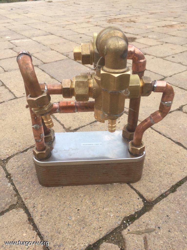

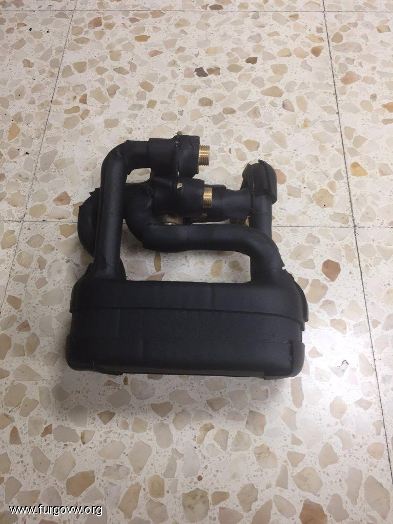

Cita de: Africanero en Noviembre 04, 2017, 01:37:25 am

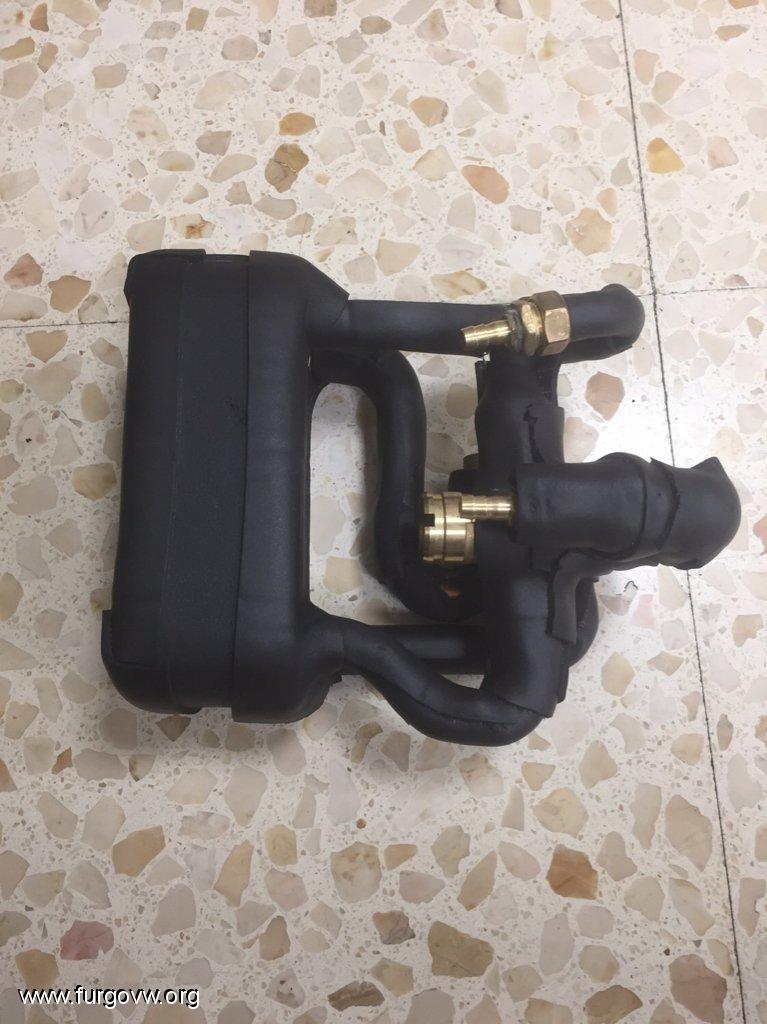

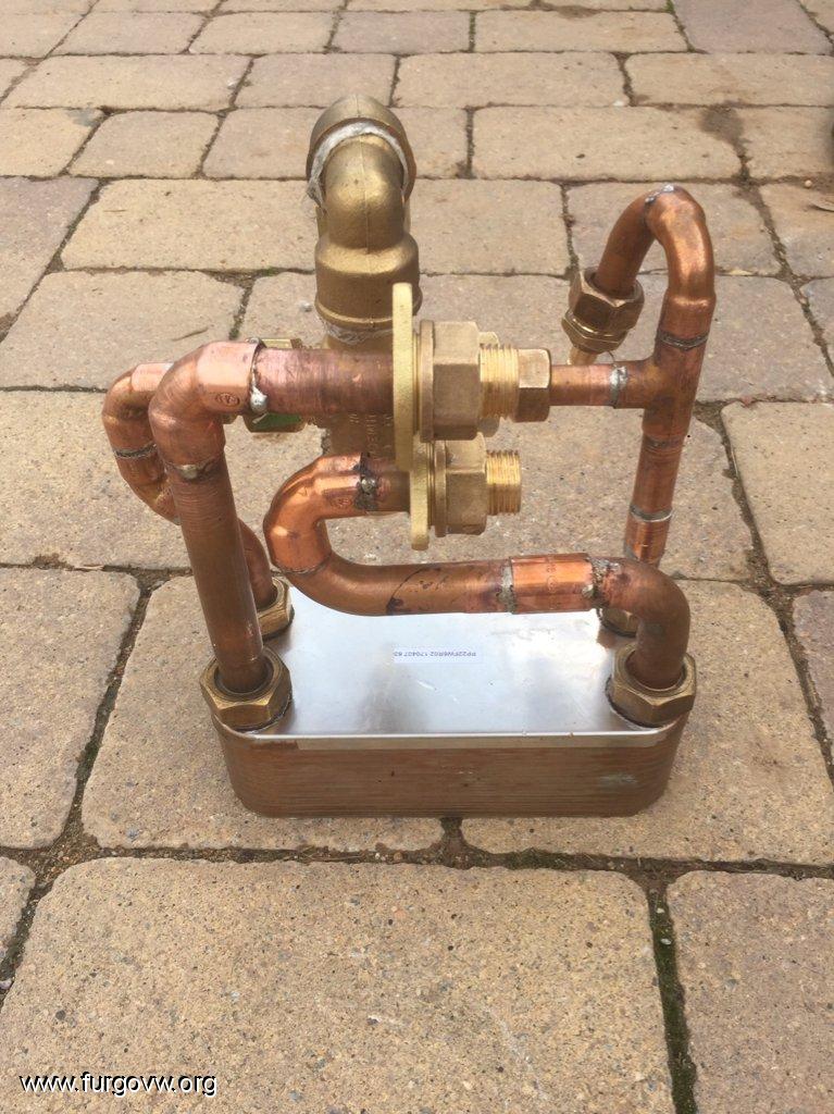

Hoy he soldado las tuberias del intercambiador y la válvula termistatica. Ya lo he aislado con kaiflex y esta apunto para su instalación

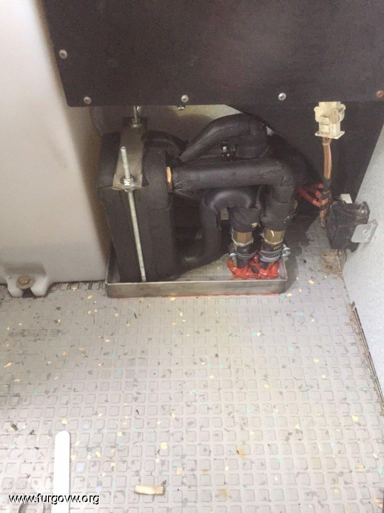

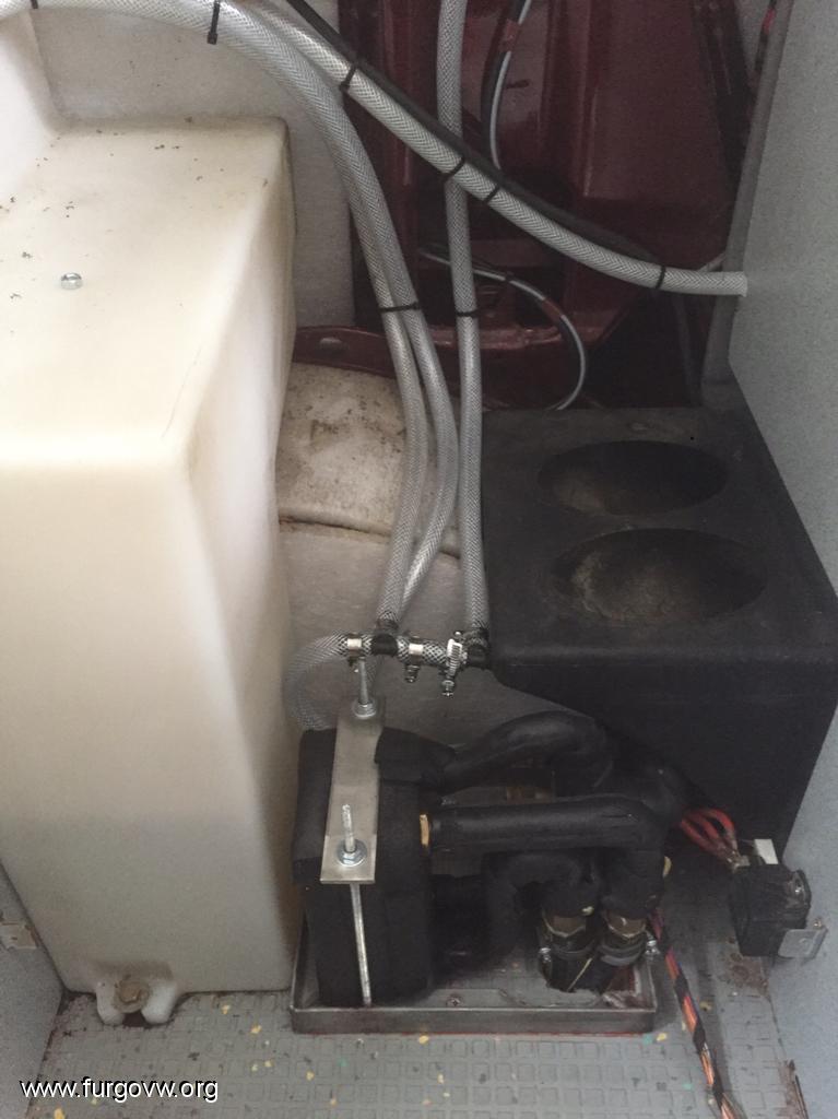

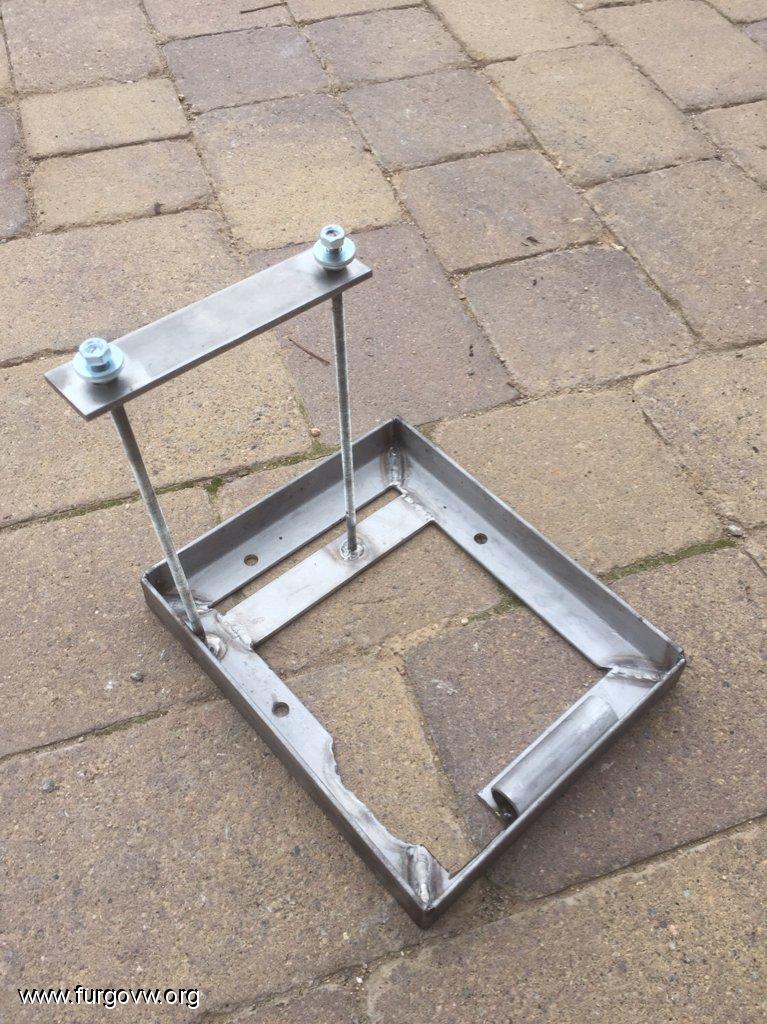

Hola, ya lo tengo todo instalador, unas fotillos.

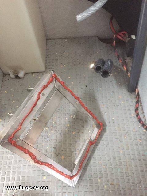

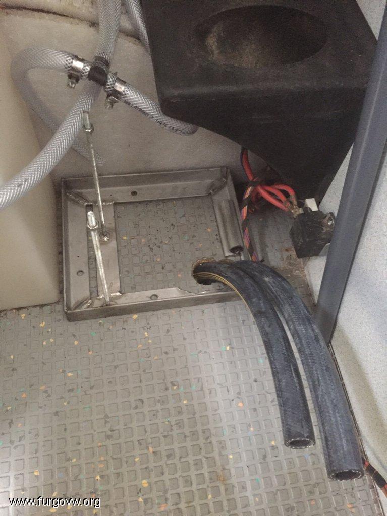

Este es el soporte y el cubeto del intercambiador
Lo he atornillado al suelo y le he puesto silicona para sellarlo con el suelo

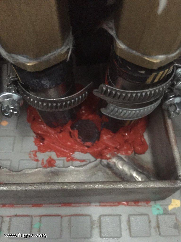

Los tubos de anticongelante los he sellado tambien para que no entre aire, en el detalle se puede ver que que puesto un trozo de manguera para que haga de desagues en caso de fuga. Ya lo que probado al purgar el circuito y recoge perfectamente el agua.
El empalme de los tubos lo he hecho en la entrada del intercambiador de la cslefaccion trasera

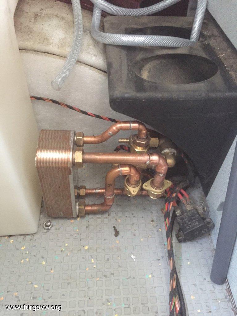

Todo ha quedado muy bonito, pero tengo un problema y no se como solucionarlo.
Primero lo he conectado en paralelo. Lo he probado y no calentaba nada, llegaba muy poco caudal al intercambiador, he pensado que al tener la tirada tan larga de tubo pues derivaba todo por el radiador.
Entonces lo he conectado en serie, que primero pase por el intercambiador y despues por el radiador.
Pues cual es mi sorpresa que no llega casi caudal y no calienta nada!!
Si desconecto el tubo de entrada del intercambiador con el motor en marcha no sale casi liquido, un hilillo nada mas.
Supongo que a la salida del motor hay una T que deriva al radiador delantero de calefa y al trasero, y al alargar con tanta tuberia pues me derive todo por el delantero, que si que sale el aire caliente. He intentado cortar el flujo a este radiador para que vaya el liquido hacia atras. Pero nada, ni gota por atras.
No entiendo nada, necesito vuestra saliduria!! Jajaj
A malas podria poner una bomba que me envie el liquido hacia atras.

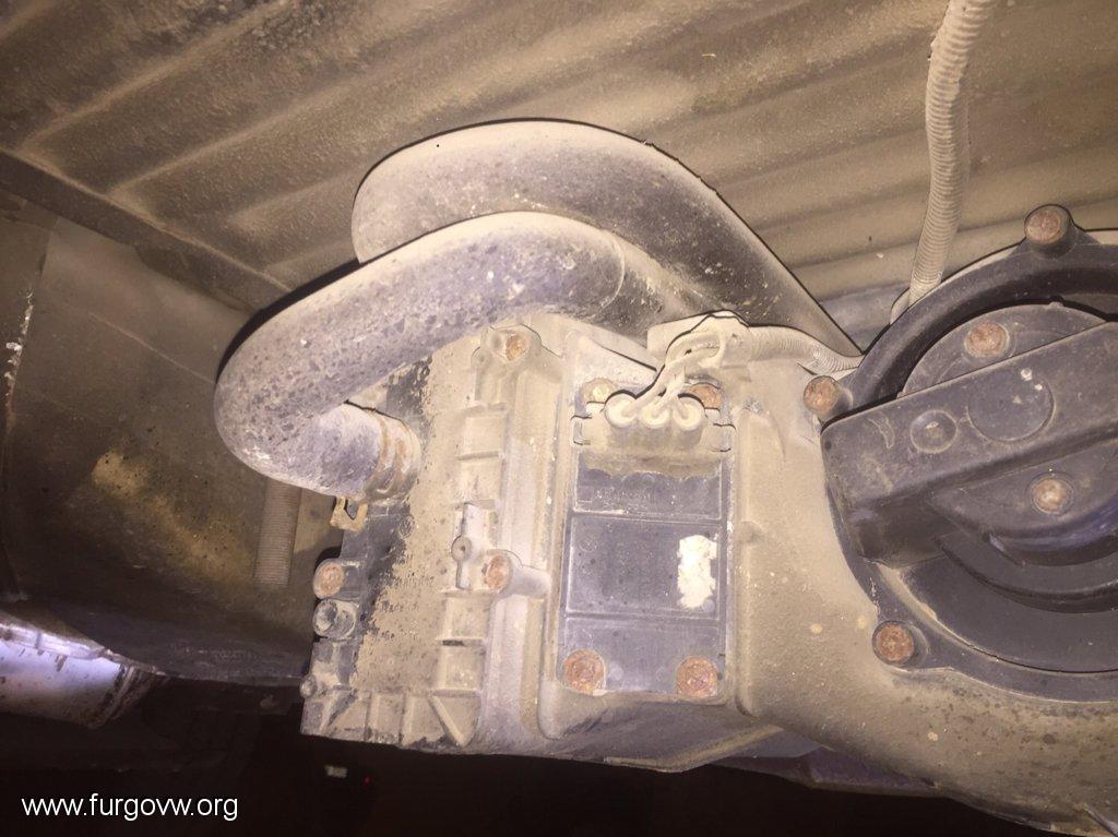

Hace unas semanas monté mi sistema de agua caliente muy parecido al tuyo.
Como no tengo radiador trasero de calefacción tube que tirar manguera desde el motor hacia la parte trasera de mi furgo ,una t4 California,
El picaje lo hize en paralelo a los manguitos del radiador de calefacción delantero.
Y cuando lo probé tuve el mismo problema que tú.
Apenas calentaba.
con la furgo andando iva regular ,tardaba pero al final calentaba.pero con la furgo parada arrancada a ralenti no calentaba nada.
Y descubrí porque.al.menos en mi furgo. Yo creo que a ti te puede pasar lo mismo.

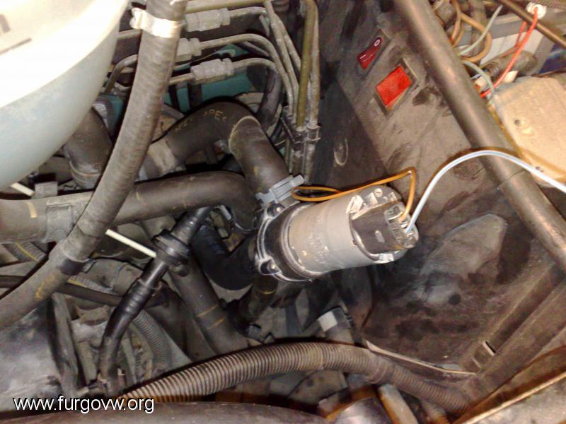

Con el motor a ralenti la bomba de agua del motor apenas mueve caudal de agua y mucho menos para llevarlo a la parte trasera.esto lo comprobé anulando el intercambiador y metiendo un tubo de plástico transparente. No había apenas movimiento.
Entonces lo que hize es poner una bomba auxiliar de refrigerante para forzar el refrigerante hacia el intercambiador.
El cambio  a sido brutal. A ralenti calienta bastante rápido que es lo que quería.
Pero si activas la bomba auxiliar con el motor en marcha es acojonante .tanto que deja la furgo sin temperatura pasa de mitad del marcador (90 grados)A 0 en menos de un minuto.
Y todo ese calor pasa al depósito de agua Limpia.
A si que cuando voy en marcha no pongo la bomba auxiliar.
Sólo la del secundario del depósito.
Y cuando está el motor parado(incluso 1hora) le pongo la auxiliar y va de lujo.
Importante.poner los flujos en contrasentido.y la bomba auxiliar en el retorno.

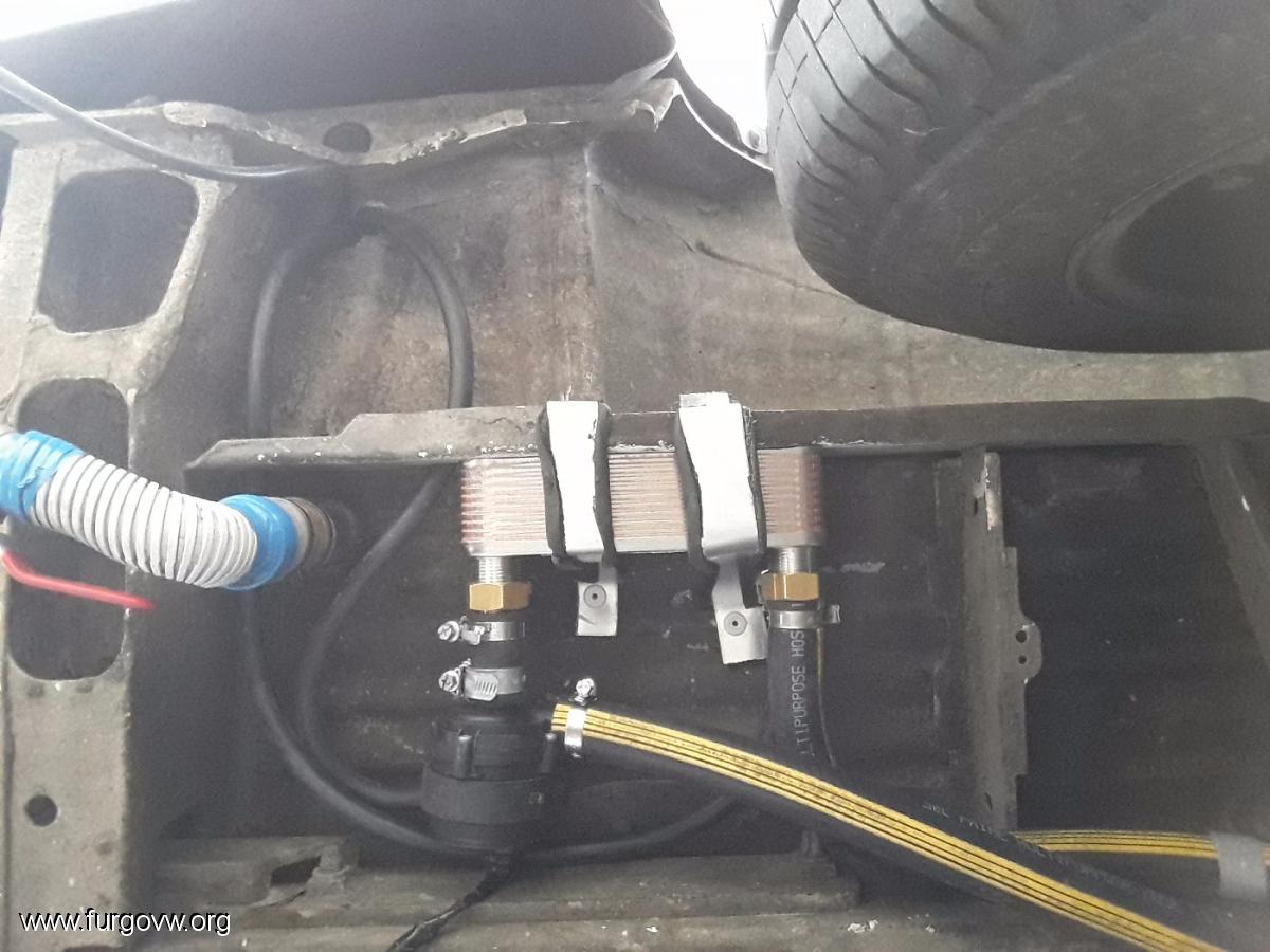

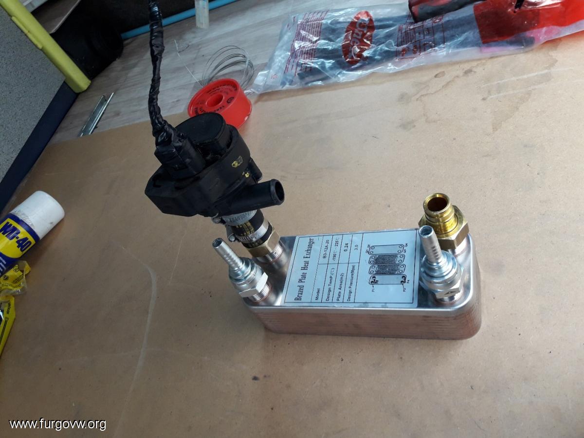

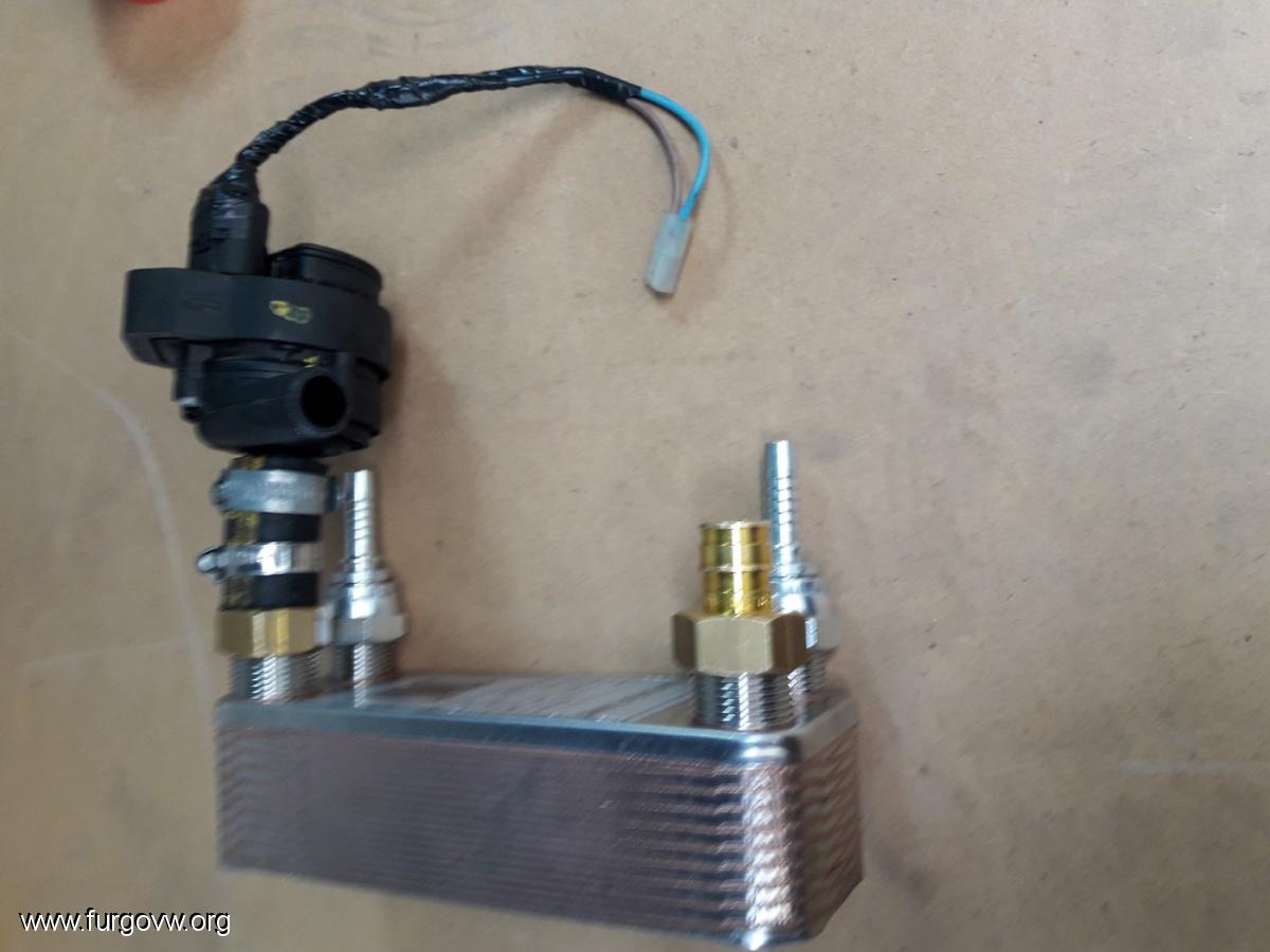

Te dejo unas fotos de antes del montaje.
