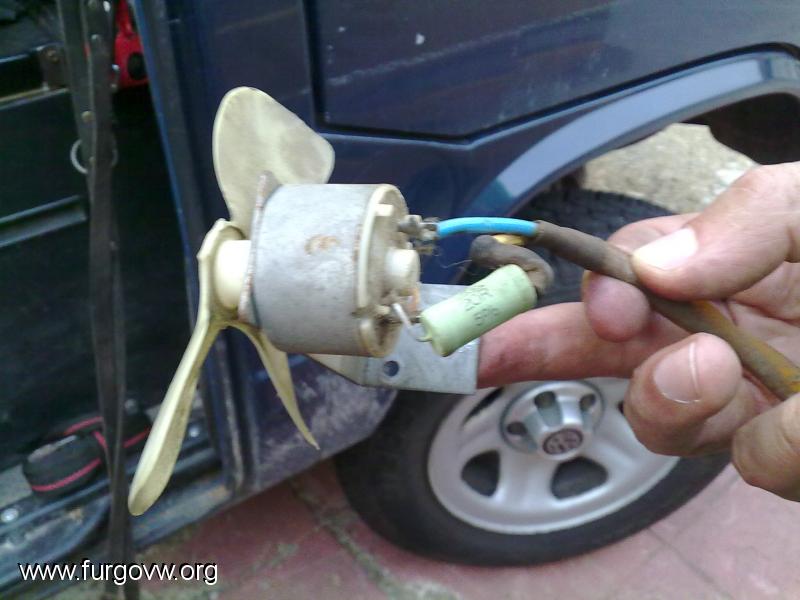

hola gente, me he puesto a bricolear la nevera trivalente electrolux de la joker de un colega, le hacía un ruido brutal el ventilador; nos ha costado soltar un pelín el gas, pero ya tenemos la nevera fuera.
Al ventilador le falta una pala.. y el eje está totalmente descentrado.
así que la idea es sustituirlo por dos ventiladores de ordenador nuevitos que tenía por casa.
La duda es que no sé que es ese elemento "electrónicooloquesea" que aparece al lado del ventilador, creo que trae un símbolo de ohmio   y luego pone 5% y 20R
que cujons es? el ventilador no va  a 12v y esto lo regula o algo así?
le puedo enchufar ahí tranquilamente los dos ventiladores de ordenador no? mañana le haré una chapita para sujetarlos y probaré

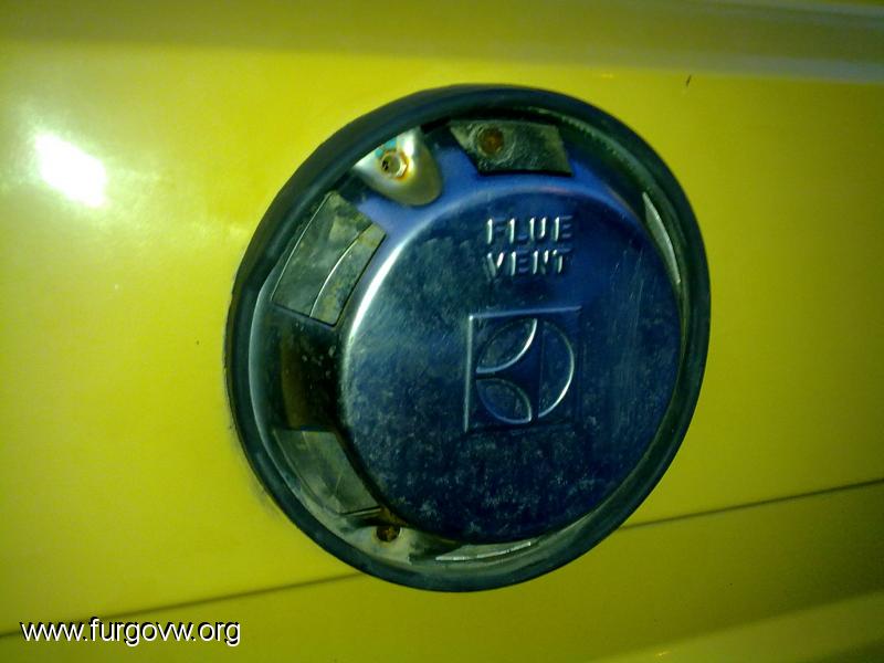

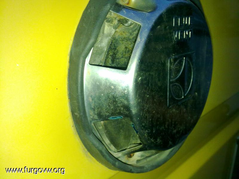

y otra duda chorra... porque tiene este rebaje la goma de la chimenea? está hacia el lado delantero...  está bien colocado? no sé si se ve bien en la foto:

esa pieza "electronica" parece una resistencia variable con el calor,estava apoyada en algun tubo del circuito de la nevera,si es asi,seguramente la colocaron para ke segun fuera la temperatura,el ventilador fuese mas rapido o mas lento.si no hay termostato para los ventiladores hay ke colocarlo,tiene ke ser de 40ºC,ya ke si los ventiladores estan fijo en marcha y no hace mucho calor,la nevera no funcionara.
ooznak
gracias cukiyo. yo creo que termostato ya lleva; tiene una especie de "moneda" gorda sujeta a uno de los disipadores; ya lo ví en alguna otra furgo desmontando la nevera; entiendo que es lo que hace que funcione el ventilador o no según la temperatura.
lo de la resistencia... se la pongo a los ventiladores de ordenador? estaba al "aire" , sin tocar nada...
será el termostato el que deja pasar más o menos voltaje?

pues si,ese "boton" es el termostato,entonces eso es una simple resistencia,a lo mejor para no kemar el ventilador por exeso de velocidad y asi reducian la velocidad del mismo.pon los de ordenador sin eso,solo con el termostato,puedes conseguirlos parecidos en tiendas donde vendan termostatos para frio o para calor,casi siempre trabajan con los mismos.

no habrá problema con los ventiladores de pc y el diámetro de sus cables no? porque el original es bastante "gordote" .. y los de pc traen un cable finísimo ...

lo que no entiendo es como funciona el tema de que vaya más rápido o más despacio el ventilador según la temperatura...  ¿?

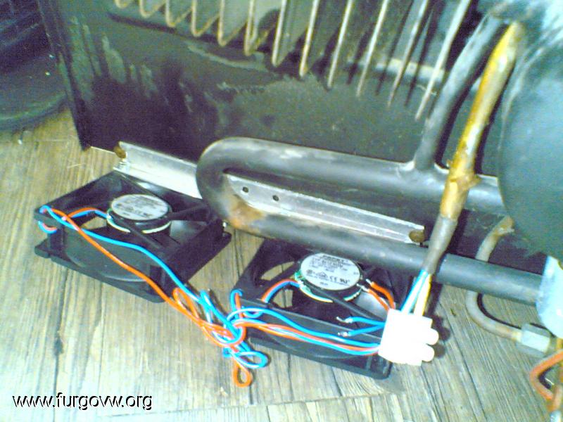

así ha quedado el invento .. silencioso .. y espero que efectivo ;D
la nevera queda elevada al instalarla, es la típica joker que toma el aire de la zona frontal inferior de la nevera.. y con los ventiladores se fuerza a que pase enfriando los disipadores de la nevera.. y salga por la rejilla superior trasera de la cocina.
ooznak
por lo que me dice mi colega parece que va bien .. se encienden 5 minutos y se apagan, no como antes que en cuanto se encendía el ventilador no se apagaba... no conseguía refrigerar...
