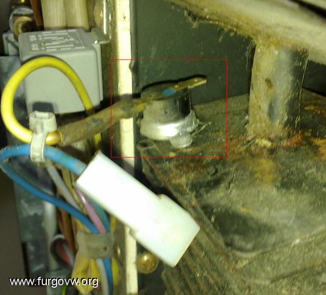

este es el termostato al que me refería:
alguien sabe donde encontrarlos vía internete?
cual es el nombre "tésnico" ?  ;D
cukiyo25
pues el nombre "tecnico" se le llama termostato de boton.
ooznak
gracias cukiyo! a ver si encuentro algo ;)

ooznak
el termostato iba atornillado en el disipador de la nevera, en la parte trasera arriba
cukiyo25
alimagp donde te ha dicho ooznak,en el disipador,en la parte trasera de la nevera,en el circuito de tubos hay una zona con un monton de aletas,eso es el disipador,puedes taladrar las aletas ,pero con cuidado.
