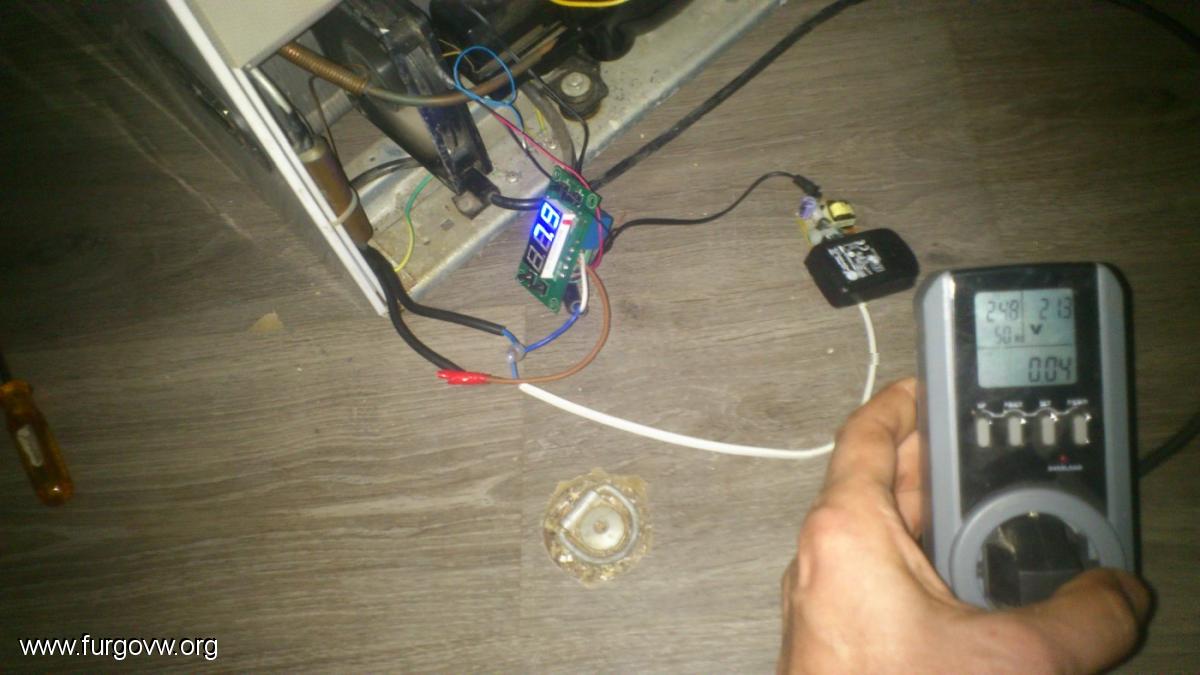

Bueno, esto ya es otra cosa. En casi tres horas solo 0,04kWh (40W), y eso que le he añadido un ventilador de 120mm para refrigerar el compresor. Esta claro que los medidores no van bien con los inversores de onda rectificada.

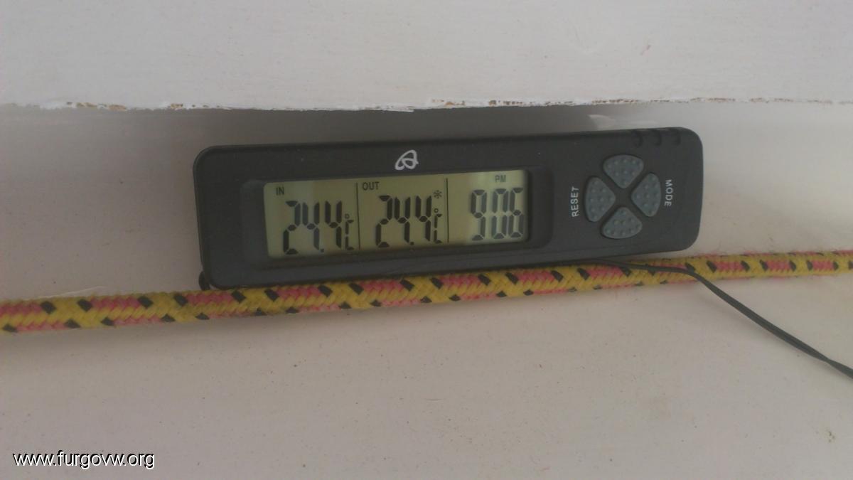

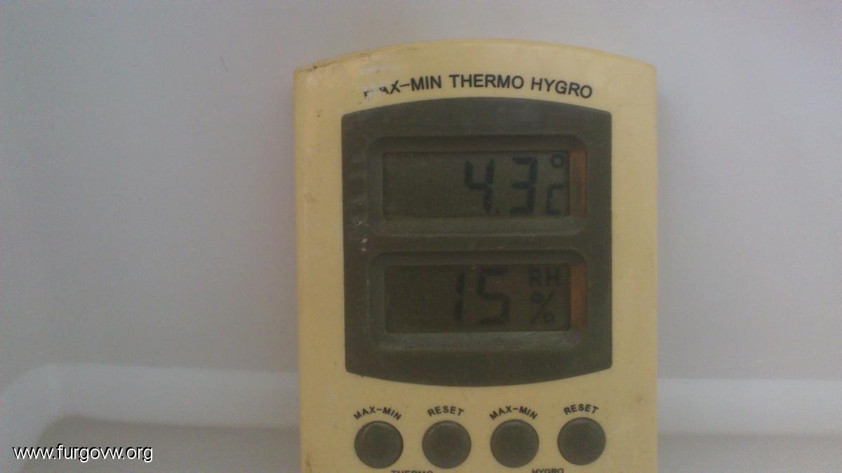

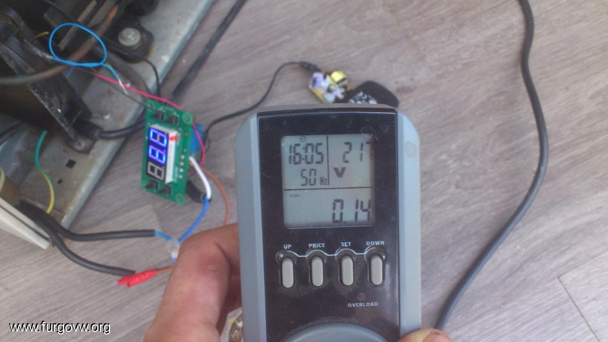

No había medido el consumo de la otra nevera pero claramente esta consume menos, de todas formas esperaba consumos menores, está claro que los datos que proporcionan los fabricantes no son extrapolables a una furgo en el mes de Agosto.
Lleva 16 horas en marcha y ha consumido 0.14kWh y le quedan las 8 peores horas. La temperatura en la furgo es de 24,4ºC y la temperatura interior de la nevera de 4.4ºC

Prueba de consumo terminada. El consumo final a sido de 0,25kWh/dia o 91,25kWh/año que es bueno teniendo en cuenta que las neveras pequeñas tipo minibar consumen sobre los 120kWh/año y que la mía ha sido probada en agosto en una furgo aparcada al sol y no en una habitación a 25ºC como se prueban normalmente las neveras, asi que estoy contento.
Lógicamente hay que sumar el consumo del inversor y contar con la peor eficiencia de los inversores de onda modificada, pero esto son constantes que se aplicarían a cualquier nevera de 220V que utilizase en la furgo.
Tengo que hacer algunos ajustes a la temperatura, porque el interior al final de la prueba de 24h estaba en 2,1ºC que creo que es demasiado baja, así que con unos ajustes y dejando la temperatura interior en 5ºC puede bajar algo mas el consumo.
