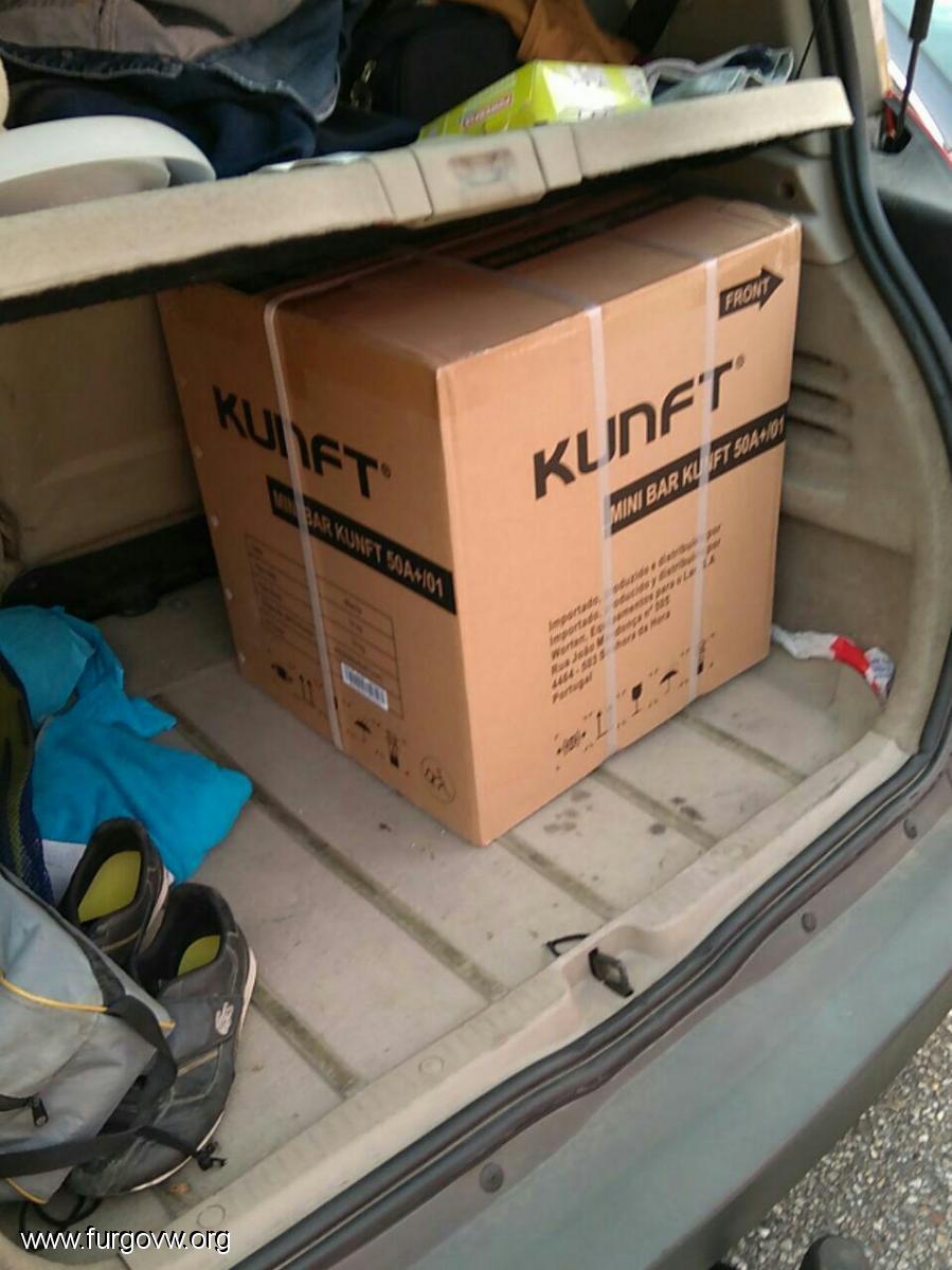

Yo informo de que he recogido hoy mi nueva nevera, con sus dos años de garantía y sin pagar un céntimo más que los 4 viajes que me ha costado que me "la cambiaran" por una nueva.
Probando en casa, perfecta de momento ... el finde le toca caña, a ver ...
