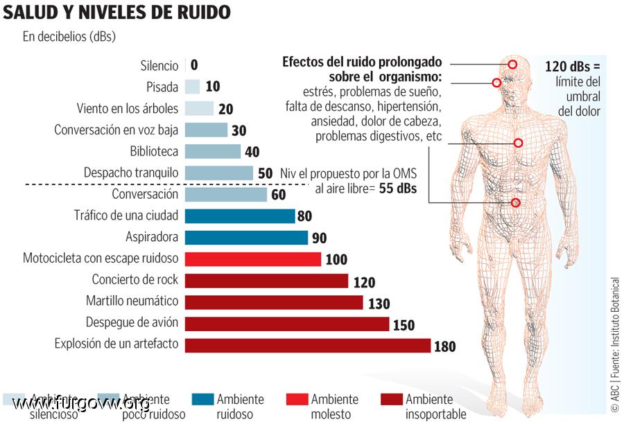

Con respecto al sonido dice 40db
Ahora bien la he probado el una habitación casi vacía, en la cual hay mucha resonancia.
Una vez instalada en el mueble de la furgo, cerrado, con salida al exterior, voy a saber realmente a que voy a someterme luego.
Puede ser que por algún golpe haga más ruido o ya son paranoias, de todas formas una nueva viene en camino...que rollo
perroflautero
Se supone que 40db no es molesto, pero eso siempre es muy subjetivo, cada uno lo percibe de forma diferente.
