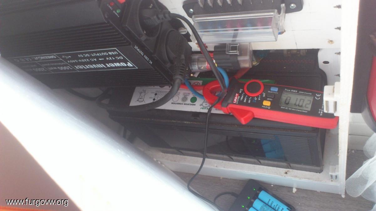

Consumo en vacío del inversor de Agroverd de 1000W onda modificada (si, me he pillado la pinza jeje).
La nevera la tengo ahora mismo en casa, mañana la meto en la furgo y miro consumos.

Ui, me tengo que pillar una YA .meparto
Mide el consumo con algo de consumo ridículo enchufado al inversor, para ver si realmente entra en un modo reposo o no ... un temporizador o algo así, que consuma una mierda pero demande los 230V ...
Aparentemente consume algo menos de 1A, que es lo que siempre se ha tenido en cuenta para hacer cálculos por aquí ... Probaré con el Solartronics de 1000W este finde, que quiero poner un matamosquitos de estos de pastilla que tengo por casa y os cuento ...
perroflautero
Pues esta foto es con un cargador de células 18650 conectado
Y este vídeo es jugando con una taladradora pequeña de bricolaje con arranque progresivo, primero con la escala en 100A y luego con la escala en 20A
