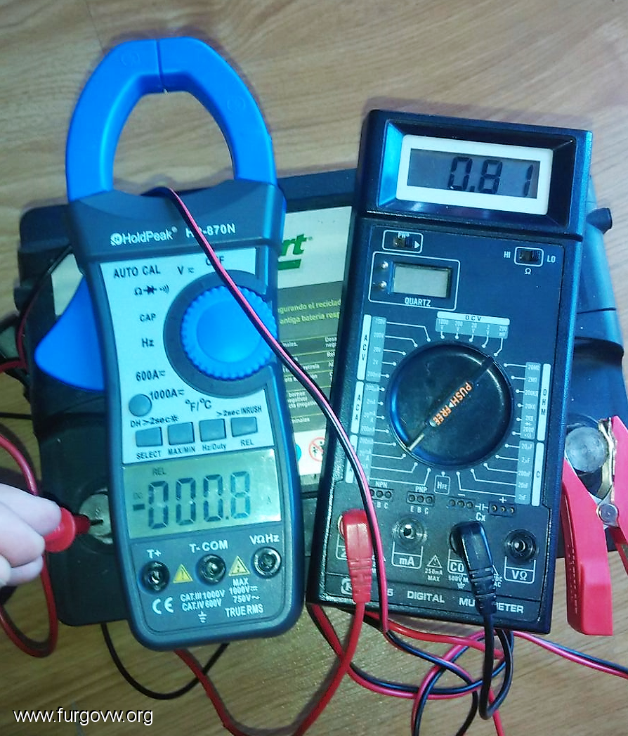

Esta es la medición que me da a mi comparándola con un tester digital de los caros (por lo menos cuando lo compré hace 25 años).
Recuerda que las pinzas amperimétricas en continua has de ponerla a 0 antes de medir, a la mía se le da al botón select y mide en DC y después al botón REL para ponerla a 0 como cuando taras una báscula, si no la medida te da errónea.
Esta me gusta porque tiene dos pantallas una frontal y otra en la parte baja y manteniendo pulsado 2 segundos el botón DH se encienden las pantallas y puedo hacer la lectura sin luz (siempre se me estropean las cosas de noche o en lugares poco iluminados)  :( :( Murphy.
pepesaspa
Por cierto mi primera intención fue comprar la MASTECH MS2115B con NCV (detección de voltaje sin contacto) y conexión USB, que cuesta unos 65€, pero por si la aduana la paraba y lo poco que iba a usar el USB; acabé comprado la HP870N por 36€. Si queréis probar algo me la puedo llevar a la Nacional.
