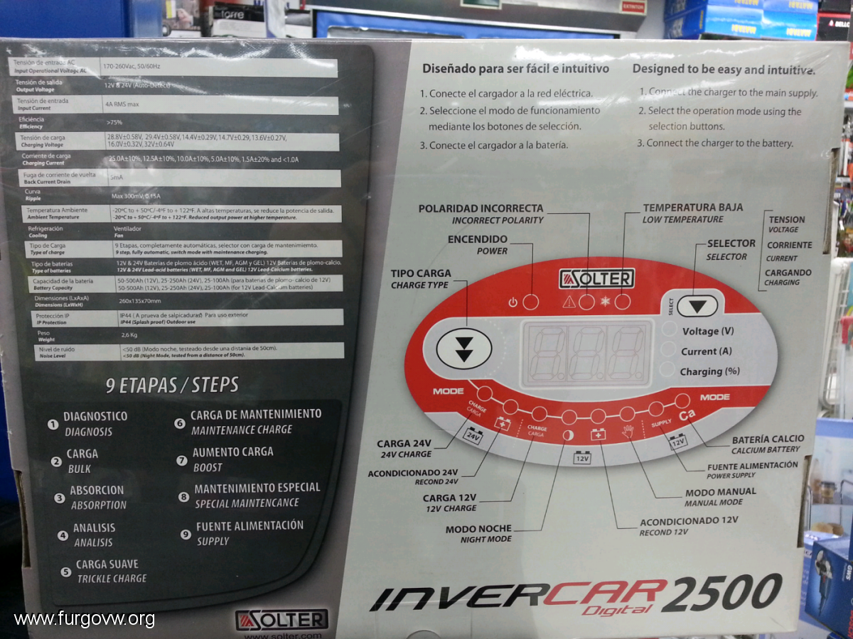

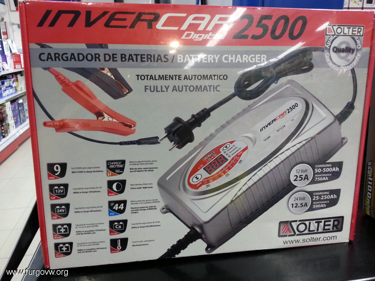

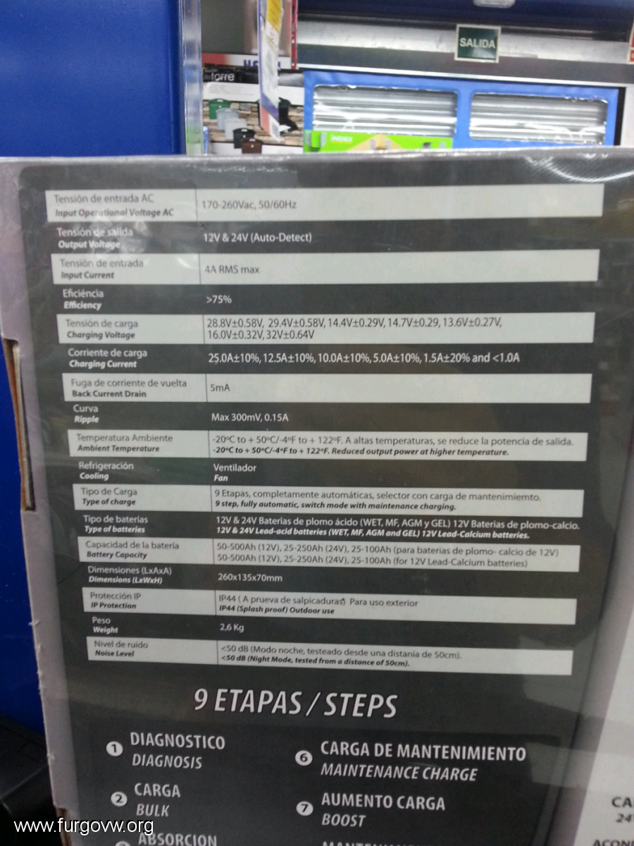

, he comprado el convertidor a 220 de solartronic directo en su pagina, casi acabo aprendiendo aleman .palmas, el de 1500w, el de su marca que es el que recomendais, me falta comprar la bateria auxiliar de Agm, 120 amp dara el apaño?, por ahora no tengo placa y mas de dos dias no suelo estar en el mismo sitio, he pensado en enfriarla en mi casa y durante el viaje apagarla, y probar por la noche a apagarla ya que no se suele abrir, como lo veis?, he leido lo del tema de los cargadores para mantener las baterias, hoy he visto este, haber que opináis
no llegue a preguntar el precio por que lo vi al salir de la tienda, pero sera efectivo, yo voy a alternar en campings mas de una vez para poder enchufar a 220 v y en casa la.puedo dejar enchufada, espero los consejos de los máquinas de esto, espero pider ayudaros en tema de mecanica a alguno, de eso si se algo, por cierto os invito a que veais mi camperizacion de mi sprinter 4x4, haber si estoy aprobado y alguien saca ideas, un saludo pa tós

El cargador no lo conozco pero las especificaciones son cojonudas, si es cierto lo que pone es un cargador muy bueno, su precio debería andar por los 300€
manolo4x4
Un millon de gracias compañero, la nevera 180 € me ha salido, yo no la veo cara para lo que sale una de  las que sabemos, y lo de la puerta independiente lo tenia claro ;D, el cargador lo voy a preguntar y lo pongo aqui, si esta bien de precio y le interesa a mas de uno lo hablo con el de la tienda haber si nos hace un buen precio
