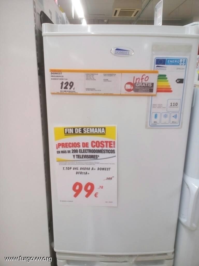

Es que ahora esta en oferta en el coforama por 100 euros  (99)   y estoy pensando comprámela pero tu comentario me ha dejado un poco dudoso.
estoy indesiso entre:
la kunff de 50 litros de oferta  80 euros (79) Quizas demasiado pequeña.

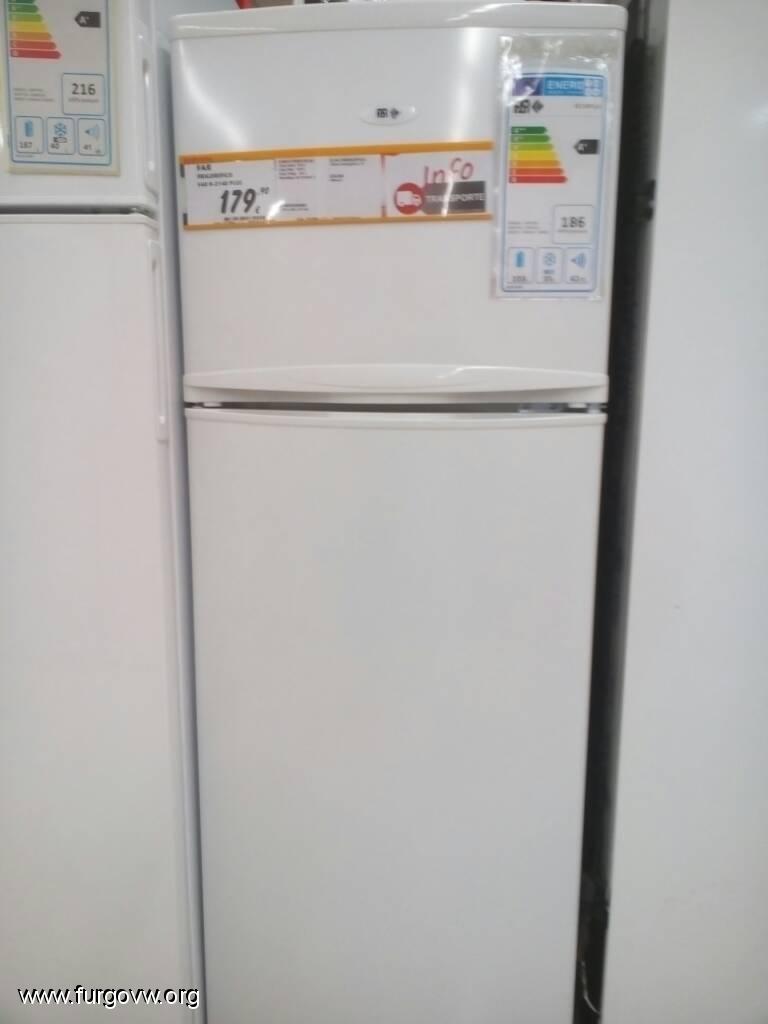

la domest drfII 82litros  de oferta pone que solo este fin de semana  100 euros (99) de tamaño para mi furgo muy bien.
la teka ts138 98 litros  sobre los 160 euros No tengo una tienda definida. El tamaño empieza ya a ser demasiado grande para mi furgo

perroflautero
Cuando digo que no congela me refiero a que si metes algo que no esta congelado tarda un huevo en congelarlo. Y si metes una croquetas congeladas o algo así, las mantiene congeladas pero se nota que no mucho, o sea que no puedes fiarte de tenerlas un mes y comértelas luego porque no alcanza la temperatura que recomiendan para mantenimiento de congelados. Si metes una bolsa de hielos de gasolinera y la sacas una semana después se han unido, se nota que en algunos momentos se funden un poco y luego se re-congelan y van formando bloque.
Todo esto a temperaturas ambiente de mas de 20-25ºC, porque este invierno en los pirineos si que congelaba, pero también se congelaba el agua de la perra que dejaba fuera jeje
Si necesitas un congelador de verdad es mejor que mires otras, que al menos tengan un compartimento realmente independiente y aislado, porque si te fijas, estas lo que tienen es la placa de evaporación doblada en forma de caja y con una pseudo puerta, es lógico que no mantenga una temperatura estable. Cualquiera que lleve este sistema va a tener un funcionamiento similar.

Pues creo que me voy a comprar la domest dr11 del coforama. Muchas gracias a Perroflautero por su aclaración. Ánimo con tus placas solares, que no se te crucen los cables. Un saludo

Pues ya me he comprado el domest.pero no lo tenia así que toca esperar unos días para ir a por el. El que tiene el congelador separado es un far pero para el que tenga espacio. Según características no çosume mucho para lo grande que es.
