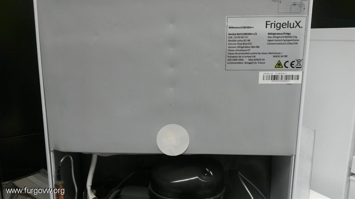

Hola, qué me corrijan si me equivoco pero creo que seria unos 5 amperios por hora más el consumo del inversor,ponle 6
No se si el compresor saltara 3 veces unos 10 minutos cada vez(30 minutos)el consumo seria de 2 . 5 amperios más el inversor .¿es así?
En la foto pone max 60 w/0.5a.
A ver si algun compañero nos lo aclara un poco porque lo que que he comentado no lo sé con seguridad .saludos

La potencia del frigorífico 60w no tiene absolutamente nada que ver con el consumo.
Lo único fiable para saber el consumo es el dato que dan en los frigorificos de KWh/año y tampoco es representativo, porque depende del calor que haga en la furgo, de lo que se abre y cierre, de lo cargada que esté, de lo ventilada que esté por los lados, y del nivel al que este el termostato, creo recordar que cada grado menos que se ponga es un aumento del 5% de consumo...
Yo solo tomaría datos que se han dado en este hilo de cuánto dura la batería para hacerme una idea.

de la placa se ve lo siguiente:
el consumo eléctrico es de 60W. A 230V son 0.5A y a 12V serían 5 amperios mas lo que pierda en inversor en el proceso.... Eso es lo que consume el motor cuando está en marcha. El pico de arranque, tirando a lo bruto 10x60=600W de pico que tiene que aguantar en inversor.
La placa también pone que el consumo es de 0.22kw/24h, que está mal expresado, porque debería decir 0.22kwh/24h, por lo cual estima que estará en marcha 220wh/60w=3.66 horas en marcha en un dia. Esto si que es mucho suponer y dependerá de las condiciones de temperatura exterior, ventilación, etc que tenga. Si nos creemos ese dato, 220wh/12v=18.33Ah que nos va a comer de la batería por día, algo más teniendo el cuenta los arranques y lo que pierda el ondulador.
Espero haber aclarado un poco el tema.

Muchísimas gracias......supongo q redondeando un poco arriba más las demás cosas q gastan.......el finde casi casi llegaria.a ver si lo hago un día y os lo cuento.ya tb el tema de las descargas en las baterías d ácido q dan menor rendimiento etc etc...los ah reales a los q llega.....pero buenisima respuesta.gracias
