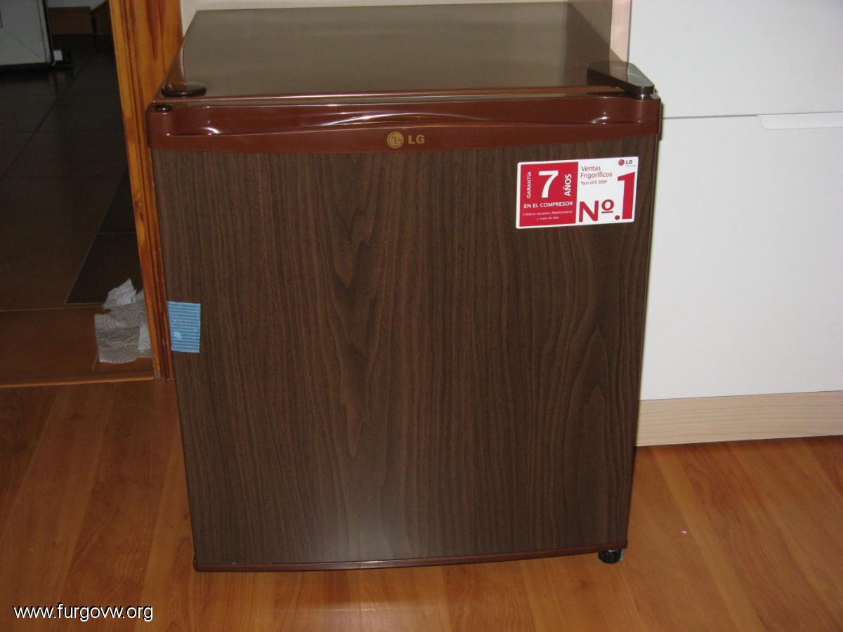

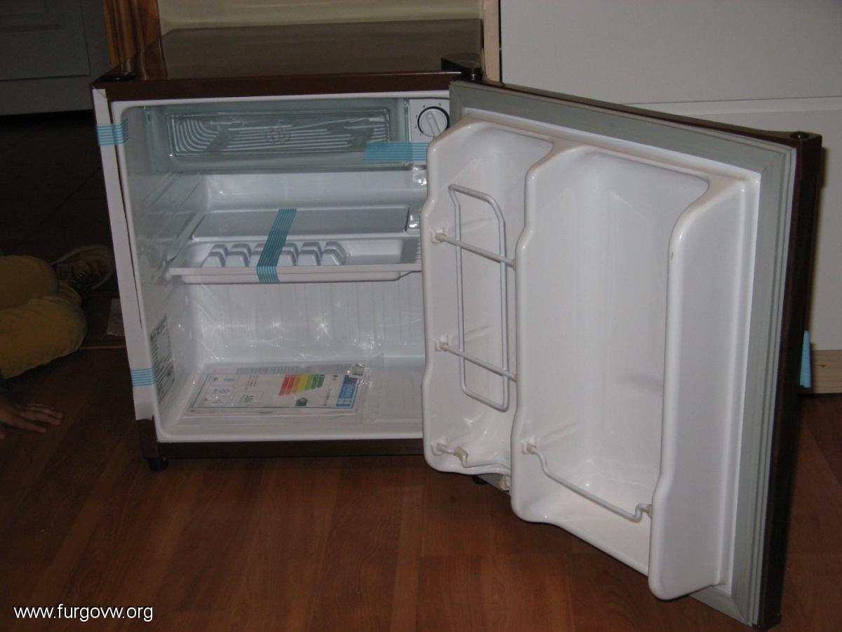

Hola hoy estábamos mirando para pillarnos un sofá para casa en alcorcon y al salir he visto un Darty, no sabia que estaban en liquidación y he entrado a ver precios de neveras de compresor y cual sera mi sorpresa al ver que tenían un 30% de descuento, me he pillado esta:
la quería en blanco pero esta es la única que les quedaba embalada la que estaba expuesta estaba un poco rayada, le he dicho que me la llevaba si me rebajaba un poco mas y me ha dicho que no podía que vino un ingles y puso los precios y que no podían hacer nada (que jeta el ingles) total que me he llevado la marron.
Por dentro esta chula el congelador es todo lo ancho deben caber 4 latas la puerta es un poco rara pero lleva unos hierros para poner otras cosas aparte de botellas y que no se caigan, viene también con una bandeja y una de estas de hacer cubitos de hielo.
También tenían la frigelux de 139 a 90 y algo vamos el 30% la mía de 199 a 139 pone que consume 0.75 amperios no se si a la hora tiene una potencia de 85w la frigelux de 60w gasta menos pero la garantía de esta eran 7 años para el compresor (que es una garantía) y 2 años el resto.
