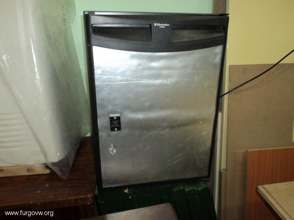

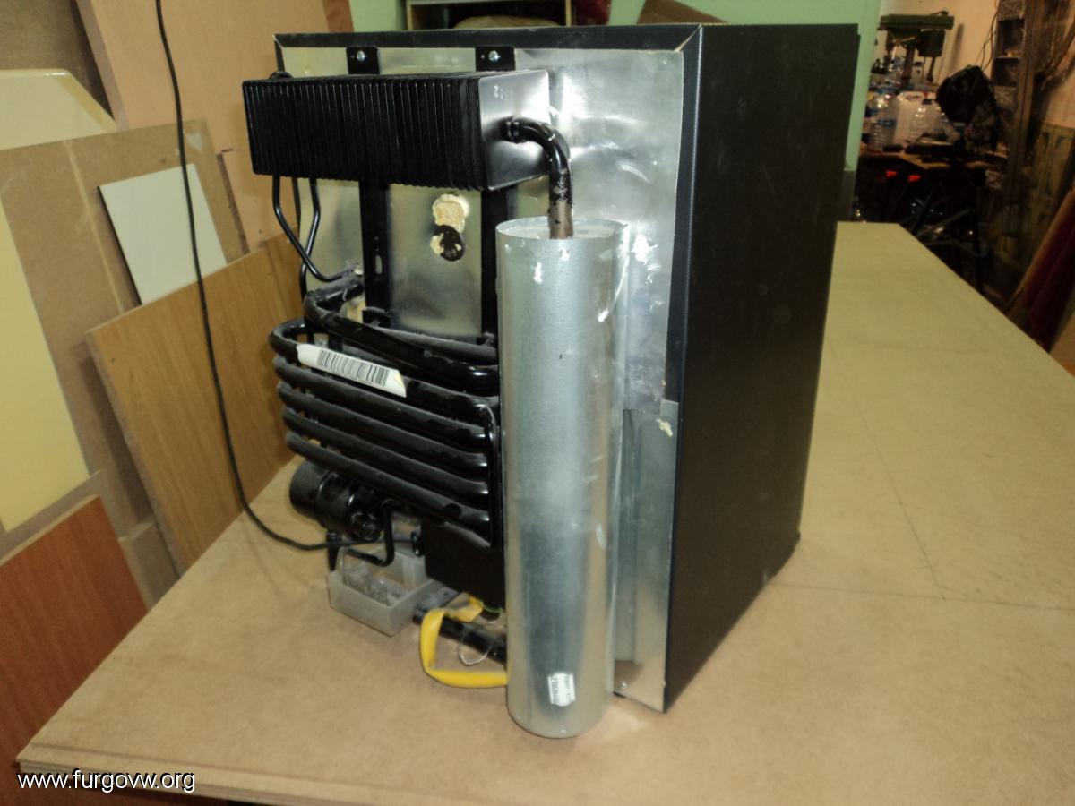

Cita de: teken79 en Abril 11, 2013, 20:38:58 pm
No sé si esto encaja aquí, pero está relacionado con el tema... en un chatarrero de Barcelona tienen 3 neveras de minibar de hotel, no son de compresor si no de absorción, como las que montan la mayoría de las caravanas (por lo menos antiguamente) y tienen un consumo de 65w.
Lo mejor de esto es que la he conseguido por 7€. Si hay alguien de Barcelona interesado que me mande privado y le dejo los datos.
Hay que forrar el frontal y hacerle alguna ñapa para conseguir más estantes por dentro, pero por ese precio ¿qué más se puede pedir?  .palmas
Pues por este precio es un regalo. Ademas tienen en ancho para ponerlas en las t3 por ejemplo. Al loro !!! no desprecieis las neveras de absorcion que a gas tiran un montón y esta marca es muy buena. Te teja la bateria tranquila y siempre puedes usarlas a 12v cuando circulas o a 220v en camping. Como pega si es que se puede decir algo es que tendreis que ponerle ventilación atrás para evitar condensación en invierno y didipar el calor en verano, ademas de ponerle un agujero para la "nariz" que coge oxigeno para la combustión y la "chimenea" que tira el co2 del gas cuando quema.

belenek
Abril 15, 2013, 19:02:40 pm #1887 Ultima modificación: Abril 15, 2013, 19:12:38 pm por belenek
Cita de: tnttgn en Abril 15, 2013, 15:57:42 pm
la cosa es que esta es de hotel, por lo tanto solo va a 220, ni gas ni 12v, asi que la bateria se la merieda, pero para estar en un camping conectado a la luz, sin problema, irá de lujo

tnttgn
Cita de: belenek en Abril 15, 2013, 19:02:40 pm
tienes razon.... Pero por las fotos lo parece. Lleva lo que parece el quemador de gas a un lado
