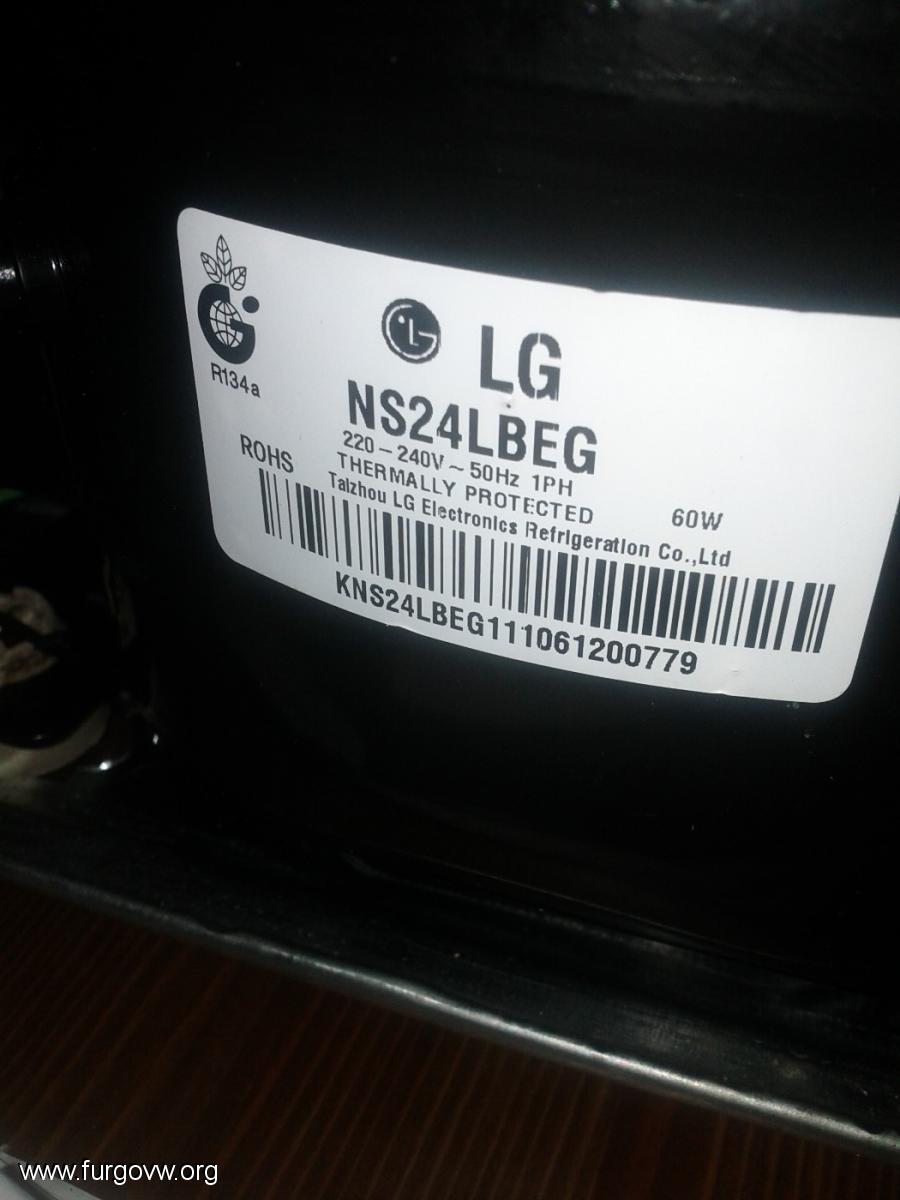

la mia marca .......
60W (a 220V) y la realidad es que con un medidor de consumo sobbre todo cuando está acabada de enchufar, pica los 80W medianamente continuo, yo lo que he leido que con este tipo de neveras aguantas con una batera de 100Ah un finde sin necesidad de placas ni similares. Yo me pille un inversor de 1000W onda pura (por el tema del pico del compresor al arrancar)
........... la he tenido encendia un día entero nada mas, ya que estoy liado con el mobiliario, eso sí enfría que da gusto !!!!!!!!! Y por suerte, ya le he metido una placa de 80W así que yo creo que hasta el final de la vida útil de la batería .............. no tendré problemas con la nevera :D
