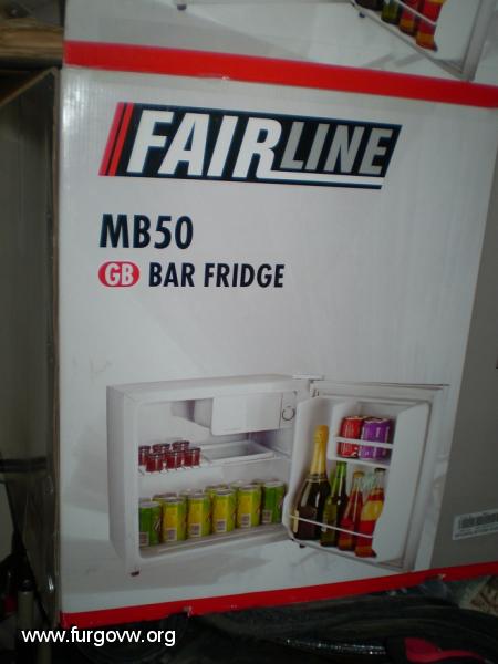

Los cables que trae el inversor, son bastante gruesos, para probar los sujete con las pinzas de batería.
No se si esta nevera tiene un compresor demasiado grande 0.6A, estuve leyendo que otros foreros tienen neveras de 0.4A

0.6a? aprox 100w
Algunos la tenemos de 40w y otros de 60w. Me temo que la tuya es la mas potente.
Un buen inversor podra con ella.

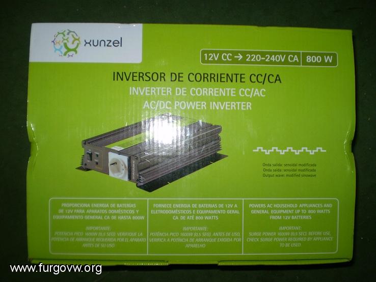

Cita de: alexzannardy en Abril 06, 2011, 20:02:35 pm
Hola, una consulta.
Hoy consegui en Makro nevera (95+iva) e inversor  de 800w (87+iva). el inversor de onda senoidal modificada con un pico de potencia de 1600w (0.5seg). La nevera pone atras 0.6A
Con el inversor no arranca, ni con la furgo en marcha ni nada, cuando quiere arrancar el inversor comienza a pitar.
Tendré que probar comprando un inversor de onda pura?
En el Makro tienen un inversor de 1000w con picos de 2000w a 125 euros+iva, no se si pura o modificada
Gracias!!!
inversor, estaba en la parte de paneles solares e iluminación solar, no en la parte de accesorios para coches
Hace poco compre el inversor de la foto y de momento tira con mi nevera, y eso que es de 90 Watios,y ayer usé una radial de 680 watios durante unos 20 minutos seguidos y también bien.Yo lo compre en el Leroy Merlín a 84 euros.
