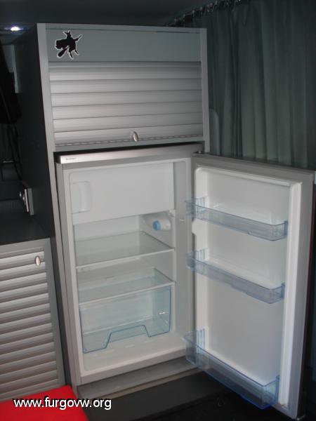

yo tengo esta y si tene compresor. Enfria un montón y apenas se enciende tiene clase A

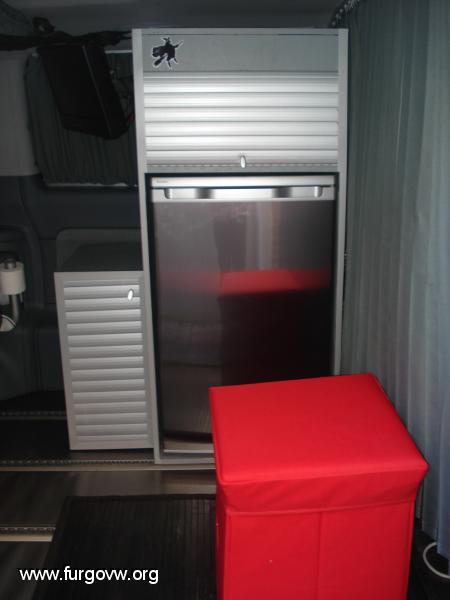

Un tema que no veo en este post es si hace falta realizar alguna rejilla de ventilación en la xapa de la furgo q da a la parte posterior de la nevera, a fin q el aire caliente no quede dentro d la furgo, la verdad es q hace tiempo q sigo el post y me lo voy leyendo, pero si no me pasó por alto no encontré nada referente.
Yo pienso instalar en breve una Frigelux del Carrefour, en cuanto acabe con otras xapucillas q tengo entre manos, jeje...

mi frigelux apenas se calienta; lo que si es aconsejable es dejar espacio suficiente para que tenga ventilación.

Gracias, es q andaba preocupado con lo de tener q agujerear la chapa, así veo q dejándole un poquito de espacio por detrás ya no hay problema, por cierto tnttgn, al final q inversor te quedaste? vi q andabas preguntando pero no ví como acabó la cosa.

yo, de momento la estoy utilizando en el garage de casa; no he comprado de momento inversor, de todas maneras es de las que menos consumo tiene al arrancar.Es de las pocas que puedes parar sin desenchufar mediante el termostato en posición off.  A modo de curiosidad  te dire que apenas se pone en marcha, enfria un montón y es de clase A. Una buena compra sin duda. Para la nevera sola y poca cosa mas con uno pequeño y tienes suficiente.
