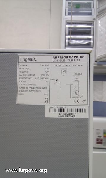

Hola, os cuelgo una afoto de las características d la Frigelux72, en principio la potencia q marca són 47W, i el peso es el mismo que las neveras más pequeñas, en cuanto a las dimensiones en todas ellas la anchura y la profundidad son práticamente las mismas, variando solo la altura, q en la Frigelux es de 63cm.
El inversor q yo uso es uno chino de marca "notefijes" (o sea sin marca, jeje..) q compré de segunda mano a un forero de la web, es de onda modificada y de 1000W con picos de hasta 2000W, por el momento ningún problema, a parte de la neverita ya lo he usado con un taladro de 550W (mejor no hacerlo x el tipo de onda, pero en caso de necesidad me ha ido bién) y un soldador de 55W y me ha ido perfecto, esta semana santa ya le pondré las pilas a ver si aguanta de verdad, jeje... por aquí la gente recomienda mucho Fraron y Waeco, pero claro se van a más del doble de precio, eso ya depende de vuestro presupuesto...

kyuketsuki esa nevera tiene muy buena printa ;)
