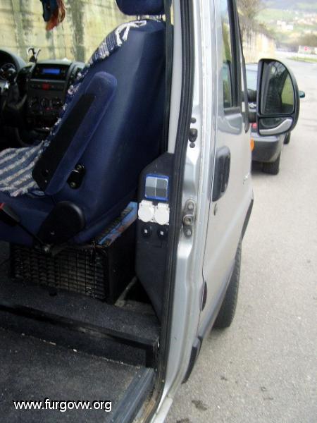

eneko
Estás hablando de poner un inversor con cargador incorporado.
Tienes 2 cosas en el mismo aparato....
Por un lado le metes 12V y te los pasa a 220v. Ahí tienes una schucko hembra al que enchufarte sin más. Eso se ve en la imagen superior.
Luego tienes una entrada de 220v para el cargador y que viene de la calle. Esa hembra para los 220v es como las de ordenador y creo que te viene con el chisme.. si no tan sólo deberás comprar un cable de alimentación y alargarlo hasta dnd quieras
El diferencial lo tienes en tu casa.. es el del botón...
Si quieres hacerlo por separado supongo que un Ctek de esos que se han comprado muchos por aquí... pero no sé.. buffer sabe jeje
Por cierto.. dijiste algo así como que "me fastidia que por la noche no se recargue a tope la batería estando enchufado". Eso no pasará nunca... las baterías se recargan tras 24h enchufadas sin consumo alguno. El cargador para uso en camping te "amortigua" el consumo y según la intensidad de carga y el consumo que vayas teniendo, puede que te suba algo la carga pero no tiene porque... incluso puede bajar

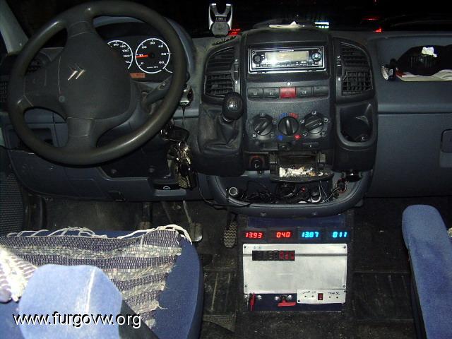

Desertorx
Junio 03, 2009, 19:50:52 pm #52 Ultima modificación: Junio 03, 2009, 20:11:34 pm por Lsuperleti
en cable de red 220 lo trae el propio bisho ;D
Lo de los dos juntos o separados?...yo los compre juntos porque es un solo trasto,integrado en la furgo,enchufar y listo..la gente que los compra por separado,dice que es mejor porque si se jode uno,se cambia uno...yo no pense en eso..de aqui a que se joda,abran bajado de precio como todo lo suficiente pa tirarlo por la ventana y comprar otro,o llevarlo primero a reparar,que este bicho es facil de reparar...ademas,mi caso,un cargador de 10a y un inversor de 1200w por separado me parecia mas caro...yo lo tengo de septiembre del año pasado y enchufado taladro ,caladora ,radial,aspirador y tal,y abusando un poco  de el...va como dios...yo lo integre asi...espero no arder .meparto
